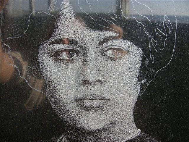

Каюр Опубликовано 7 апреля, 2011 Автор Опубликовано 7 апреля, 2011 Я понял и увидел теперь своими глазами.Брови раздвинул,зделал тоньше,виски поширше.Подбородок заострил и опустил.Прошу совета по волосам-с чего начинать и как??? А да...Сноздрями еще надо попотеть.Спасибо огромное Вам,помощь неоценима!
escapeddf Опубликовано 7 апреля, 2011 Опубликовано 7 апреля, 2011 Ну волосы делают все по разному. Смотрю на фотку твою выложенную выше и не вижу что бы ты перекопировал (нацарапал) на плитку тени волос, а их стоит делать так же как и тени лица. То есть нужно очертить все темные части волос и чем больше очертишь тем легче будет гравировать.А так можно только рисовать по фотографии. На бумаге это выглядит так -
Каюр Опубликовано 7 апреля, 2011 Автор Опубликовано 7 апреля, 2011 еscаpеddf...я понял так,что нужно обозначить темные места "тени,полутени" а затем где волосы светлые-чертилкой?И еще вопрос.Что такое "черный коректор" и как им пользоватся?
escapeddf Опубликовано 7 апреля, 2011 Опубликовано 7 апреля, 2011 еscаpеddf...я понял так,что нужно обозначить темные места "тени,полутени" а затем где волосы светлые-чертилкой?И еще вопрос.Что такое "черный коректор" и как им пользоватся? Ага, тока не переусердствуй, а то она у тебя сединой покроется. Черный коректор - маркер, тычкуй им те места где перебелил и снова в путь. Под сдачу портрет врятли пайдет, а вот учиться так самый раз.

escapeddf Опубликовано 8 апреля, 2011 Опубликовано 8 апреля, 2011 Выложи фото портрета, того что сейчас получилось на данный момент. Фотографируй прямо, без вспышки в помещении с хорошим освещением или на улице при солнце. Желательно крупным планом, чтоб было видно все пробитые места. А там уже посмотрим что можно подправить.И вобще ты Фотошопом владеешь?Если да, то тебе нужно делать такДолжно получиться изображение с цветами: черное, белое, светло серое, темно серое. Тебе пока этих цветов хватит (Москва не сразу строилась)убирать лишние тени, мелкие детали которые ты не сможешь выразить на камне. Упростить структуру волос. Замегчить морщины, то есть сделать рисованный портрет с четким выражением глаз, носа, губ (основной "треугольник" по которому и определяется схожесть). И просто повторить один в один что получится на распечатке. А уже потом со временем научишься прорабатывать более мелкие детали, когда рука уже набъется.
Каюр Опубликовано 8 апреля, 2011 Автор Опубликовано 8 апреля, 2011 escapeddf...спасибо за помощь,вчера губу верхнюю слева испортил.Позже скину фото.Заказчик заметил сразу губу.Но пучки всеже нужны,хоть я и не работал ими.Думаю мягче будет структура лица,да и таких воронок как после бомбежки не будет.Кстати,пучки придут 7х0.8мм и 19х1.0мм. Читал в форуме что для начинающих такие размеры критичны-только для профи.Или есть другое мнение?Еще...фотошоп для меня пока темный лес.

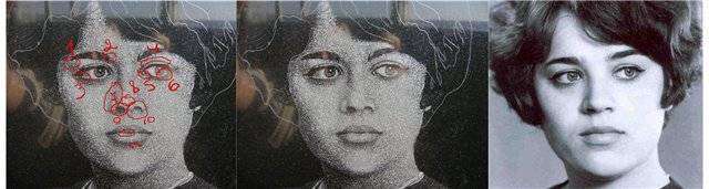

escapeddf Опубликовано 8 апреля, 2011 Опубликовано 8 апреля, 2011 Игра найди 10 отличий:Круглешки пронумеровал1. Бровь у тебя получилась прямая и как бы толстовата, у нее же она тоньше и немного сгибается вниз.2. Бровь тут словно отрезал и отрезал рано.3. Низ глаза сделал прямой, а он у нее преподымается вверх.4. Складка над глазом у тебя получилась плавной, а у нее она углообразная.5. Так же как в 3 пункте. 6. Между зрачком и краем глаза слишком много места получилось7. Стер тень. И потерял курносость.8. Должно быть белое пятно вокруг с тенью, а ее нет из-за этого нос плоский9. Ноздря ну вабще не такая10. Ноздря большая.11. Губы сделал прямые, а они как бы с ямочкой. Верхняя губа вроде толстовата.Исправить можно пункты 1,6,9,10.Исправить если подкрасить черной замазкой или маркером спиртовым (но это не дело ) можно пункты 3,4,5,11И ты развернул ей голову, поставил прямо, в отличии от фото. Теперь тебе это мешает. И у тебя как бы идет не совпадение. Как бы лицо смотрит в одну сторону а нос в другую.П.С. извини за критику
Каюр Опубликовано 9 апреля, 2011 Автор Опубликовано 9 апреля, 2011 escapeddf...спасибо большое,я все понял и увидел все мои ошибки.Словно водой из ушата отрезвил.Геометрия потеряна безвозвратно.Благо плитка пришла,есть на чем тренироватся.Начинаю по новой.Заказ то есть.

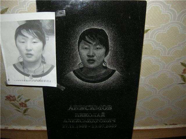

Каюр Опубликовано 24 апреля, 2011 Автор Опубликовано 24 апреля, 2011 В общем вот такой оленевод получился.Утром буквы покантрасней зделаю.Все....в люльку скорее.
Каюр Опубликовано 25 апреля, 2011 Автор Опубликовано 25 апреля, 2011 Клиенты забрали памятник.Сказали что "-Коля как живой"...Остались довольны.Но я нет.Есть кое где косячки.Можно зделать чище-но времени у меня небыло.Да и пучками повеселее было бы.Работу выложил для разбора полетов.Нужен свежий взгляд.И не стесняйтесь в высказываниях...
КАМЕНОТЁС Опубликовано 25 апреля, 2011 Опубликовано 25 апреля, 2011 тёмный портрет: губы, нос,шея. да и чистить его ещё ого го сколько. есть небольшие искажения овала лица, скорее вызваны неправильной передачей светотени и подчёркнуты тёмной шеей. глаза тоже смотрятся не так как на орегинале. вообщем побольше тебе таких заказчиков непривередливых.

Каюр Опубликовано 27 апреля, 2011 Автор Опубликовано 27 апреля, 2011 памятник увезли сразу,вот фото с телефона.Не люблю опровдыватся,но факт есть факт.Заказ срочный.В 8 вечера привезли,пока фото отсканировали,со шрифтом вопросы были для сына. В 10 вечера Серега закончил паспорт,потом я начал.Все шло нормально пока не начал долбить рот.На фото видно что рот смазан,вот тут я начал нервничать.Рот то приоткрыт,потом давай крутится возле памятника и так и сяк.Потом положили плиту на табуретки я зашол с зади и увидел все совсем по другому.Закончил в 2 часа,просто устал.Видел недостатки,но решил что схожесть есть.Вот такие мои потуги были. Руслан,станок конечно неплохо,но цена вопроса для меня большая.Опять же обьемы не те.В нашем городе 5-6тыс,в соседнем 9тыс.Ну и по деревням 5тыс.В деревни только вертушкой,зимой зимником.Вот такие дебри.То что я один в этой дыре-это хорошо,пока нет конкуренции.Деньги...Кругом нужны деньги Руслан.Станок не потяну.Так что ручками,господа,ручками...
Alexey Опубликовано 27 апреля, 2011 Опубликовано 27 апреля, 2011 шрифт желательно полностью бить закрашивать
escapeddf Опубликовано 27 апреля, 2011 Опубликовано 27 апреля, 2011 Такой шрифт - "Полутень", очень хорошо идет на памятники военным.
