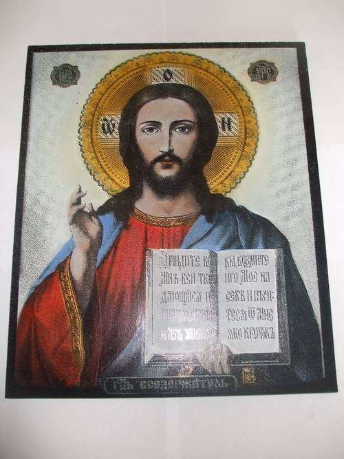

alex osadchuk Опубликовано 24 августа, 2009 Опубликовано 24 августа, 2009 для меня это ВЫСШИЙ ПИЛОТАЖ...просто балдею от работИСЧЕРПАЛ ЛИМИТ..... добавлю ещё, коль народу интересно...?
БОГДАН Опубликовано 24 августа, 2009 Опубликовано 24 августа, 2009 Ребята, по-моему портреты не были выгравированы.Они просто прорисованы ,может быть на заранее снятой полировке.Зерна нет вообще!Это видно при увеличении.Зерно есть на фоне и на одежде, и то не везде.Работы впечатляют.Давай ещё!!!
qwert64 Опубликовано 25 августа, 2009 Опубликовано 25 августа, 2009 И макросьёмку.....Хотя я думаю из под станка точка мелкая и легко под краской скрывается.
VVS Опубликовано 25 августа, 2009 Опубликовано 25 августа, 2009 Прочитал Богдана, стал смотреть внимательно. Однажды на выставке видал, что на памятник приклеивают каким-то макаром очень хорошего качества полноцветную плёнку. Похоже здесь тоже самое. Где-то только лицо и руки, обратите внимание на резкость лица относительно всего другого , здесь лицо и рубашка.Здесь, похоже, наклеено всё , Это объясняет, в принципе, и отсутствие зерна и отсутствие бликов.Хотя, может это и мои досужие вымыслы. Может это какая-то суперматовая краска и хороший слой грунта. К стати, американцы были на луне или нет?
Innokentiy Опубликовано 25 августа, 2009 Опубликовано 25 августа, 2009 а мне кажется фотошоп, извините если ошибаюсь...
VVS Опубликовано 25 августа, 2009 Опубликовано 25 августа, 2009 Мне так тоже кажется. Но хочется верить в лучшее. Подождём комментарии автора.
ОРИОН Опубликовано 25 августа, 2009 Опубликовано 25 августа, 2009 Это не фотошоп. Есть такая техника: фон, одежда, украшения (даже иногда волосы) рисуются машинкой, а на руках и лице полировка снимается полностью. Потом эти участки покрывают грунтом и после высыхания рисуют специальными красками (как живопись).
Анфим Опубликовано 25 августа, 2009 Опубликовано 25 августа, 2009 Это не фотошоп. Есть такая техника: фон, одежда, украшения (даже иногда волосы) рисуются машинкой, а на руках и лице полировка снимается полностью. Потом эти участки покрывают грунтом и после высыхания рисуют специальными красками (как живопись). Наверное так и есть.В реалии бы посмотреть!Но такая живопись на мой взгляд будет сильно подверженна разрушению.И по честному сказать мне как то не очень...,а может я уже стал ретроградом.
7oleg Опубликовано 25 августа, 2009 Опубликовано 25 августа, 2009 Это не фотошоп. Есть такая техника: фон, одежда, украшения (даже иногда волосы) рисуются машинкой, а на руках и лице полировка снимается полностью. Потом эти участки покрывают грунтом и после высыхания рисуют специальными красками (как живопись). Дядько в синей форме, видно что камень под рисунком полирован, внутренняя сторона рукавов и возле стола черным цветом оставлен цвет камня, зерно видно.. вроде нет смысла снимать полировку так выборочно Ну по крайней мере я так вижу Может чтото типа печати? как на разной рекламной белиберде? а потом добивается стол, фон и прочее крупное
Виталий Опубликовано 25 августа, 2009 Опубликовано 25 августа, 2009 Наверное так и есть.В реалии бы посмотреть!Но такая живопись на мой взгляд будет сильно подверженна разрушению.И по честному сказать мне как то не очень...,а может я уже стал ретроградом. Согласен с Анфимом,на фото выглядит конечно красиво ,но о чень часто фотографии отличаются от оригинала.Да и,что останется на месте портрета,когда краска выгорит,пятно... .
alex osadchuk Опубликовано 25 августа, 2009 Опубликовано 25 августа, 2009 Ребята,кто автор я не знаю.....я уже говорил, диск попал мне в руки и я вам показал эти ШЕДЕВРЫ....Одно сказать могу ,что это станок +ручная доработка. Я слышал ,вернее читал ,что американцы имеют краску, которая не выгорает,и долго-долго стоит.....Лично я пользуюсь итальянским лаком и красками,работы получаются сочные и не выгорают....не выгорают так быстро,стоят уже 4 года.Правда нужно выбирать светостойкие краски,на каждой баночке стоит маркировка в виде звездочек .... 1

alex osadchuk Опубликовано 25 августа, 2009 Опубликовано 25 августа, 2009 Ребята, повторяю это НЕ МОИ РАБОТЫ.....мои намного скромнее....краски покупаю в Житомире и Киеве....в Коростышеве творится дурдом,этикетки срывают, клеят другие .....сам видел....
