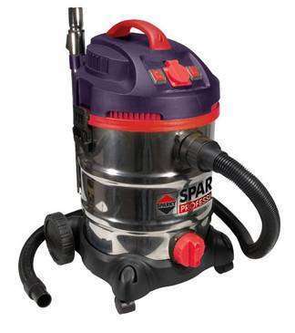

qwert64 Опубликовано 9 июня, 2010 Поделиться Опубликовано 9 июня, 2010 Пока суть да дело... поставил станок на гравировку и в освободившееся время сьездил взял для керхера мешки и дополнительный фильтр картридж.Мешки можно использовать в 3ех вариантах.- надрючить на вытрубок что внутри корыта- надрючить на сам картридж фильтр с резинкой- или и туда и туда совместно400 руб - 5 мешковДумаю в 3ем варианте 7 памятников дунуть можно без беготни после каждого вытряхивая.Кстати для керхера фильтр катридж 650 руб, а для sparky 350, причем на sparky он раз в 5 больше по обьему и раз в 15 по площади - т.е. 4 памятника за раз.Брать sparky пока не буду, появилась новая моделька VC 1530SP с усилением 2ым фильтром типа нера - класс пыли М строительный.Пока тормозят с поставкой и ценой. Ссылка на комментарий Поделиться на другие сайты Поделиться
