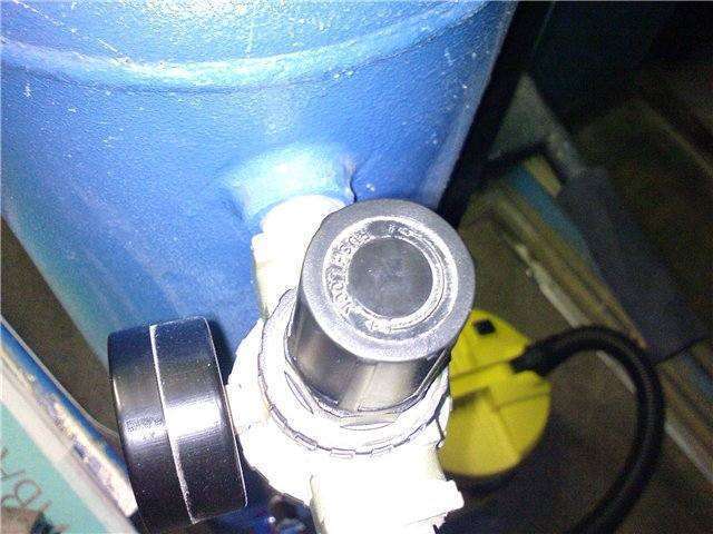

Вот моя магистраль,а компрессор в другом месте.Цепляем всё что позволяет мощность компрессора.
Нижние краны это вода.

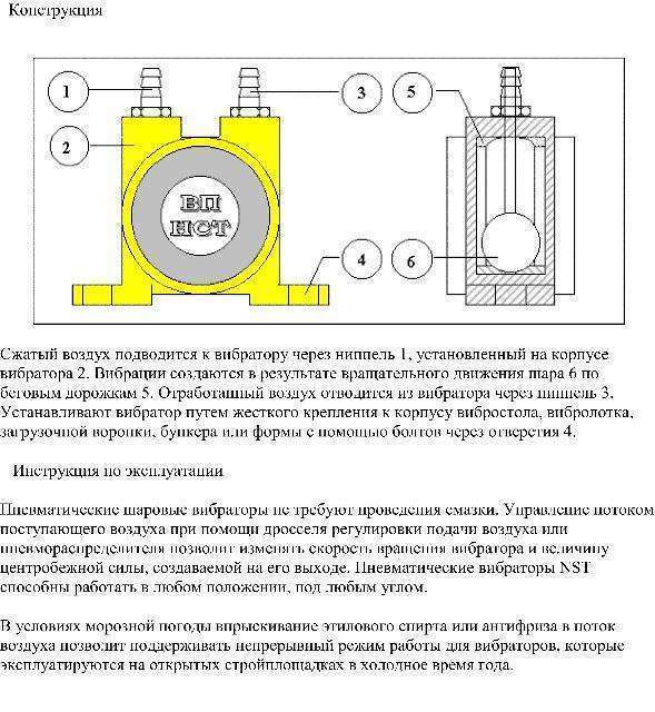

Это у тебя параллельное подключение. Я хочу так: Компрессор, фильтр, осушитель, пневмовибоатор «вход», пневмовибратор «выход» - пескоструйка.
Тут как в электричестве ,лишь источник был мощный.
С пневмовибратором вопрос в другом, наверное. Много ли он "забирает" себе воздуха, хватит ли после него на пескоструйку.
пневмовибратары
При подключении вибратора последовательно, выход воздуха после вибратора, должен быть в диапазоне расхода воздуха работы пескоструя. Инерция при запуске вибратора будет влиять на настройки (будет как-бы плавный пуск).
Шариковые, роликовые и роторные имеют более-менее широкий диапазон расхода воздуха но при таком подключении работа вибратора становится не управляемая.
Поршневые я думаю для этих целей не интересны.
А тех. характеристики есть?Расходы по пескоструйке и по вибратору сложил если мощи компрессора не хватит ,то компрессор менятьТолько не обольщаться,что установив рессивер сможете режить проблемы малой мощности компрессора.Рессивер помогает поддерживать ,а не восполнять мощность.Если компрессор не соответствует потреблению ,то нестабильность работы воздушного инструмента гарантирована.

Спасибо, все понятно купил один пневмовибратор, испытаю - отпишусь.

У меня на компрессоре стоит 6атм.,а на регуляторе 4атм. Рабочее давление получается 2.5-3 атм. Ты запутался в открывании кранов и песок пошел в обратку.У меня тоже такое было.Кран ,что стоит на редуктор и бак с песком открыть полностью,а кран,что подхватывает песок и гонит к соплу открыть на 2\3.Втаком положении наиболее эфективная работа.
