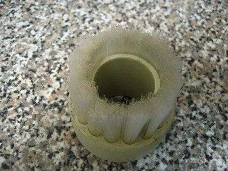

nideng Опубликовано 26 февраля, 2010 Поделиться Опубликовано 26 февраля, 2010 вот мне сделали макет. многое неустраевает сказали что попробуют сделать сплошную щётину.(паять точно не будут)эта щётка обошлась около 20$ Ссылка на комментарий Поделиться на другие сайты Поделиться
mrmeskys Опубликовано 26 февраля, 2010 Поделиться Опубликовано 26 февраля, 2010 вот мне сделали макет. многое неустраевает сказали что попробуют сделать сплошную щётину.(паять точно не будут) эта щётка обошлась около 20$ Алексей II Нужно постараться сделать отверстия для щетины, как можно ближе к друг другу, два ряда, с перекрытием, обычно, при такой конструкции щетки, идет подсос воздуха, на верхней части щетины (у отверстий). Нужно попробовать. Испытайте образец. И форму щетки нужно делать как у «Давида». Зачем лишний материал. вот мне сделали макет. многое неустраевает сказали что попробуют сделать сплошную щётину.(паять точно не будут) эта щётка обошлась около 20$ Алексей II Нужно постараться сделать отверстия для щетины, как можно ближе к друг другу, два ряда, с перекрытием, обычно, при такой конструкции щетки, идет подсос воздуха, на верхней части щетины (у отверстий). Нужно попробовать. Испытайте образец. И форму щетки нужно делать как у «Давида». Зачем лишний материал. Если сделает сплошную щетину, будет хорошо. Ссылка на комментарий Поделиться на другие сайты Поделиться
nideng Опубликовано 26 февраля, 2010 Поделиться Опубликовано 26 февраля, 2010 я поставил им такую задачу.вставка из капролона не позволяет щётине загибаться.в принцепе вставка служит и ограничителем.воздуха втягивать даже не хватать будет Ссылка на комментарий Поделиться на другие сайты Поделиться

mrmeskys Опубликовано 26 февраля, 2010 Поделиться Опубликовано 26 февраля, 2010 я поставил им такую задачу.вставка из капролона не позволяет щётине загибаться. в принцепе вставка служит и ограничителем. воздуха втягивать даже не хватать будет Алексей II http://tepark.klub.chip.pl/tepark/akcesoria.htm Если можно, сделайте фотографию со стороны ворса. Ссылка на комментарий Поделиться на другие сайты Поделиться
nideng Опубликовано 26 февраля, 2010 Поделиться Опубликовано 26 февраля, 2010 вставки нет но будет. http://tepark.klub.chip.pl/tepark/akcesoria.htm комплектуются с рынка смеситель с водопроводного фильтра не серьёзно. Ссылка на комментарий Поделиться на другие сайты Поделиться
mrmeskys Опубликовано 26 февраля, 2010 Поделиться Опубликовано 26 февраля, 2010 http://zenon.webasyst.net/files/470e2bf6 Да, он в пескоструйной головке намудрил много. Можно сделать проще. На практике он ставит тройник из ковкого чугуна. Стоит долго. Если следить за исправностью сопел, воздушной и пескоструйной – головка работает годами. Но щетки у его классные. Пескоструйные аппараты этого производителя добротные. Сам хозяин фирмы, когда-то пескоструил мосты.Как появиться новый вариант щетки, пишите. Ссылка на комментарий Поделиться на другие сайты Поделиться

nideng Опубликовано 26 февраля, 2010 Поделиться Опубликовано 26 февраля, 2010 Сколько времени ходит щётка + -.?Когда сделают, я би дал на тестирование чтобы сравнить с оригиналом.тогда возможно говорить о партии. У меня такой возможности сравнить нет. Ссылка на комментарий Поделиться на другие сайты Поделиться
КАМЕНОТЁС Опубликовано 26 февраля, 2010 Поделиться Опубликовано 26 февраля, 2010 уже с пол года ходит моя и ещё можно работать думаю не один месяц. правда всё от сезона зависит свою осенью поставил считай в конце сезона.как здохнет отпишусь если не забуду. Ссылка на комментарий Поделиться на другие сайты Поделиться

mrmeskys Опубликовано 27 февраля, 2010 Поделиться Опубликовано 27 февраля, 2010 Сколько времени ходит щётка + -.?Когда сделают, я би дал на тестирование чтобы сравнить с оригиналом. тогда возможно говорить о партии. У меня такой возможности сравнить нет. Алексей II Щетина 0,35-0,45мм, лавсановая, будет стоять долго.Главное чтобы не пылила и не было подсоса воздуха в верхней части щетины. Износ щетки на 90% зависит от метода работы пескоструйшика. Я поставляю комплектующие, как минимум, для 30 пескоструйных установок. При примерно одинаковых объемах пескоструйных работ, расход щеток от одной до шести штук в год. Не нужно слишком сильно прижимать щетку. Я с удовольствием возьму щетку на тестирование. При большом заказе, цену возможно снизить? Примерно по 15 баков, можно купить и в Польше… Ссылка на комментарий Поделиться на другие сайты Поделиться

nideng Опубликовано 2 марта, 2010 Поделиться Опубликовано 2 марта, 2010 через пару дней будет ещё один, сделают по новому Ссылка на комментарий Поделиться на другие сайты Поделиться
mrmeskys Опубликовано 2 марта, 2010 Поделиться Опубликовано 2 марта, 2010 Молодец! Думаю, все получиться. И пошлем мы польский Szczotkaпром…. Ссылка на комментарий Поделиться на другие сайты Поделиться
nideng Опубликовано 3 марта, 2010 Поделиться Опубликовано 3 марта, 2010 щётки уже снятся обрезка ручная ,а надо станком.Будет партия, будет станок.щетина 0,3 длина 25 Ссылка на комментарий Поделиться на другие сайты Поделиться
