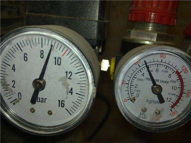

zema Опубликовано 22 мая, 2010 Поделиться Опубликовано 22 мая, 2010 qwert64-спешал фо ювот показатели моих манометров на компрессоре.это тогда когда он накачал и вырубается.в процессе дутья рабочее давление 4. Ссылка на комментарий Поделиться на другие сайты Поделиться

qwert64 Опубликовано 23 мая, 2010 Поделиться Опубликовано 23 мая, 2010 qwert64-спешал фо ю вот показатели моих манометров на компрессоре. это тогда когда он накачал и вырубается. в процессе дутья рабочее давление 4. Понял, я по мах до дутия ставил 4,5 и получается мощей нехватало, разьве для снятия полировки, значит ставить нужно 5, или 5,5. Всётаки Давид слаб для глубины и скорости - получается история всенародного заблуждения за 2 штуки баксов? Даже Игорь с огромным рвением поначалу взявшись все в нем перетачивать, быстро угомонился поняв 5 бар мало - все упирается именно в них, а это предел для Давида. По количеству гемороя пока станок рулит. Ссылка на комментарий Поделиться на другие сайты Поделиться
