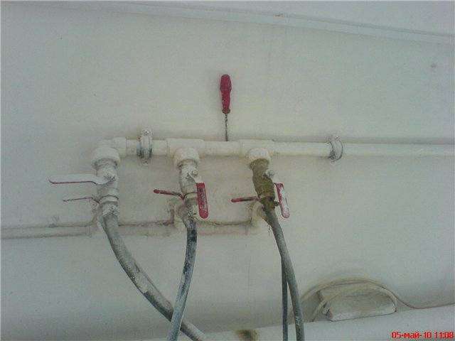

Кто силен в пневматике? Можно ли подключить пневмовибратор последовательно к пескоструйке? Конечно, до пескоструйки. У пневмовибратора есть вход и выход для сжатого воздуха.
Ссылка на комментарий
Поделиться на другие сайты
Можно ,но могистраль,если такая имеется должна быть большого диаметра
Вот моя магистраль,а компрессор в другом месте.Цепляем всё что позволяет мощность компрессора.
Нижние краны это вода.
