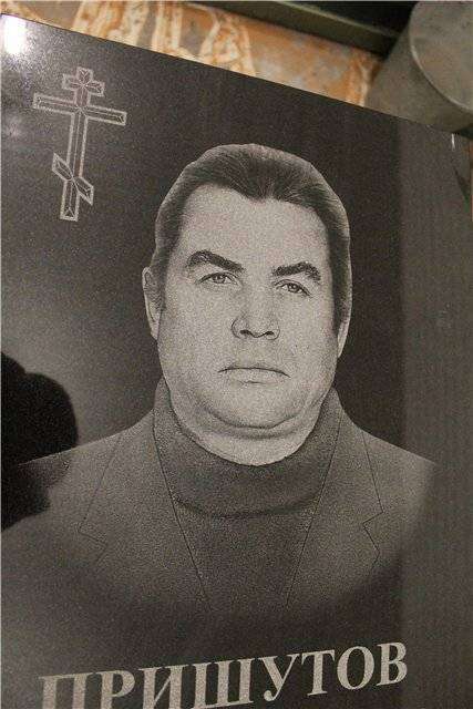

Если время будет выложу портрет на 7.2 набил ещё вчера руки просто не доходят
сфоткать и выложить, меня качество тонов полутонов устраивает, но мне нравится
работать в точечном режиме, хотя в кобинированном режиме то же не плохо должно получаться,
надо эксперементировать, а время сейчас нет сезон :(
в комбинированном режиме пробывал рисунки печатать тона то же хорошо передаются :hmm:
4 день пока полёт нормальный устраивает всё.
