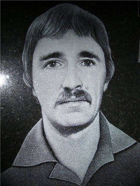

selmorz Опубликовано 27 сентября, 2011 Автор Опубликовано 27 сентября, 2011 работу в студию,тогда и будут советы и помощ... работы буду выставлять. 1

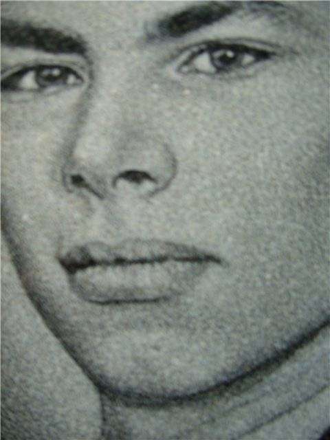

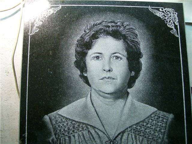

selmorz Опубликовано 27 сентября, 2011 Автор Опубликовано 27 сентября, 2011 Лачше пока не смог.Что на это скажете? 1
SPECK Опубликовано 27 сентября, 2011 Опубликовано 27 сентября, 2011 Нос острее сделал чем есть а так хорошо . Выставляй еще
Valery Опубликовано 28 сентября, 2011 Опубликовано 28 сентября, 2011 Кончик носа светлее чем надо, потому и заострился. И лицо кажктся более худым, чем на фото.А в ощем начало хорошее, выражение глаз очень похоже.Успехов!!!
StrangeR Опубликовано 28 сентября, 2011 Опубликовано 28 сентября, 2011 молодец.все хорошо лицо не куда не уводиш.но портреты не закончены.надо еще чистить.попробуй убрать все черные точки и будет ну очень все лучше

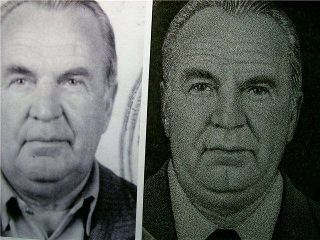

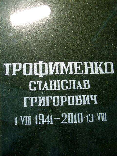

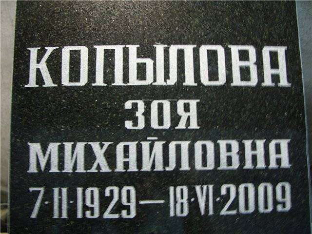

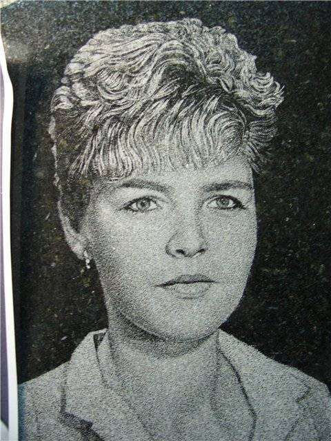

zlojsultan Опубликовано 28 сентября, 2011 Опубликовано 28 сентября, 2011 Выдерживай одинаковые растояния между буквами. Тётка слишком светлая получилась, попробуй при увеличении контрастности добавить или яркость убрать.Должно получиться!
Мила Опубликовано 28 сентября, 2011 Опубликовано 28 сентября, 2011 Давно рисуешь?Мужчина не плохо получился, но видно ты запутался немножко, убрав тень под носом, от чего нос и кажется длинееА вот по поводу женщины, наверное, сам видишь, что чтото не так... Уголок рта справа стёр, по этому исчезла улыбка; скула-борода- слева убери пару см от края тёмной линии и там же ниже на шее осветли острый угол тени; глаза- первая ошибка новичков! когда глаза на фото в тени, а их пытаются осветлить получается неестественно, лучше делать так же как на фото, а если всё же нужно посветлить, то пробуй с начала не машинкой это делать, а белым карандашом, его легко можно стереть ,если не понравится. С правым глазом нужно чтото сделать... возьми его замулюй "волшебным "карандашом.

SPECK Опубликовано 29 сентября, 2011 Опубликовано 29 сентября, 2011 Не торопись все сразу выбеливать да еще и крупными спицами. Попробуй поиграть с полутонами и порыться в мелочах ,( блики , морщинки и т. д. ) Последняя работа как ксерокс - черное и белое . Поэтому очень плоско и контурно . Глаза получились карие ,а нос как у боксера со стажем .

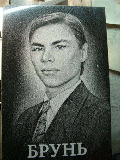

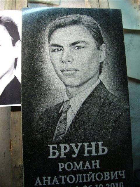

selmorz Опубликовано 30 сентября, 2011 Автор Опубликовано 30 сентября, 2011 Всем-спасибо!по вашим советам я доработал портрет.Шеф вроде бы доволен. 1

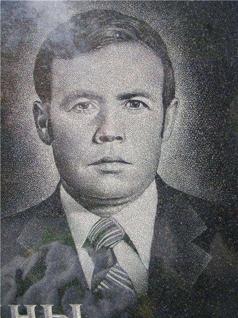

selmorz Опубликовано 2 октября, 2011 Автор Опубликовано 2 октября, 2011 попробовал мелкими иглами.... 1
selmorz Опубликовано 23 октября, 2011 Автор Опубликовано 23 октября, 2011 все-таки мелкими иглами у меня не получается делать портреты.Пробовал,испортил,переполировал и вернулся к тому,с чего начинал. 1

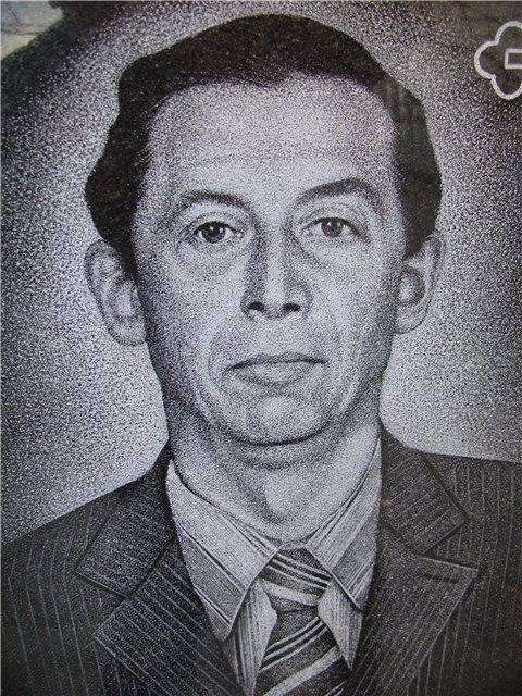

selmorz Опубликовано 26 октября, 2011 Автор Опубликовано 26 октября, 2011 Так как все молчат,то я молча выложу свою последнюю работу.И всем мастерам спасибо,я не мало почерпнул даже визуально из Вашего мастерства.То ж не обессудьте. 1
selmorz Опубликовано 29 октября, 2011 Автор Опубликовано 29 октября, 2011 Машинку не применял,спиц тоже..."главное не бить в одну и туже точку..."!!! 1
zlojsultan Опубликовано 29 октября, 2011 Опубликовано 29 октября, 2011 Неплохие работы видно стараешься
МигельАнгело Опубликовано 29 октября, 2011 Опубликовано 29 октября, 2011 2 последние работы гораздо лучше предыдущих, очень качественно,, но могу уточнить? - что значит без машинки и спиц???
scolman Опубликовано 30 октября, 2011 Опубликовано 30 октября, 2011 Машинку не применял,спиц тоже..."главное не бить в одну и туже точку..."!!! Последние два портрета стали лучше,появился объём ,работай и всё получится,будь уверен.Успехов!

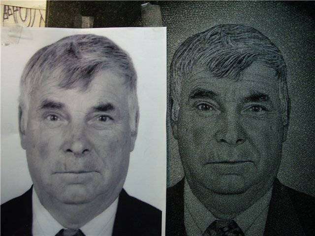

selmorz Опубликовано 30 октября, 2011 Автор Опубликовано 30 октября, 2011 2 последние работы гораздо лучше предыдущих, очень качественно,, но могу уточнить? - что значит без машинки и спиц??? Я неудачно выразил мысль.Замкнула машинка,Иглами делал портрет в количестве 7шт.,поправлял пучком из 3шт.заточенных на конус.Большим набором пучков у меня почему то не получается Очень много грязи и приходиться много возиться.Я и сам вижу,что плохо,но ведь практически никто не делится опытом,смотрю и использую увиденное. И вот после подправки у него такой вид,да .впрочем,не мне судить Сегодня,можно сказать,родился еще один портрет.Буду ждать отзывы. 1
selmorz Опубликовано 2 ноября, 2011 Автор Опубликовано 2 ноября, 2011 Продолжаю тему,как можно вычистить лицо на граните не оставив зерна?И что за фантом выйдет?Или я глупо рассуждаю? 1
mozart Опубликовано 2 ноября, 2011 Опубликовано 2 ноября, 2011 На пальцах обьяснить это не возможно. НО! Вполне реально достигнуть красивой разбивки. Чем малобюджетный инстумент тем тяжелей и дольше всё это делать. Главное не лениться и стремиться усовершенствоваться.Задатки явно у тебя хорошее, будут большие люди с тебя.)
