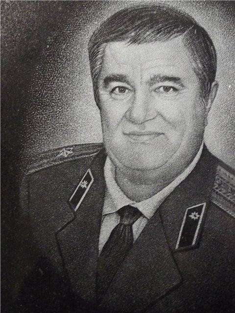

selmorz Опубликовано 5 ноября, 2011 Автор Опубликовано 5 ноября, 2011 Хочу ПРЕДУПРЕДИТЬ.На сегодня УМЕЛЬЦЫ в фирмах режут блоки камней не по классическому стандарту.а по разумению выгоды.Если из булыжника выходит ,скажем.две арки - невыгодно.Но,если этот камень резать против "волокон"-выходит четыре арки.Камень тот же: денег в два раза больше.Гранит отполирован,но-лопухастый и страшно много слюды. Портрет,как бы не отрабатывал,становится все хуже.Чем больше чистишь,тем больше проявляется грязь камня.Ждали плохое фото,чтобы реализовать камень,и вернуть потраченные средства.Поэтому,показываю то,что в принципе,не в мою пользу.Не берите такую непотребь.А вот фактура камня... 1
МигельАнгело Опубликовано 5 ноября, 2011 Опубликовано 5 ноября, 2011 извини что вставляю в твою тему, просто я всегда стараюсь вычищать до мелкого зерна,, это очень кропотливо и долго....пробиваю область общим пучком (1мм-шт), а дальше чищу машинкой, разбивая пятнышки на части, часто чтобы увидеть скрытые пятна приходиться наводить резкость (прищуриваться).....примерно так..
selmorz Опубликовано 6 ноября, 2011 Автор Опубликовано 6 ноября, 2011 Да я знаю.спасибо.Но лоб у "моего"дядьки вычищен,с оригинала в 2см нельзя сильнее вычищать,там и так ничего не видно,борода по схожести спасает.Ты не на работу посмотри,а внимательно глянь на фактуру нетронутого камня,в чем и была моя цель,показать.Нарушен закон физики и резка шла против"шерсти" 1
Мила Опубликовано 6 ноября, 2011 Опубликовано 6 ноября, 2011 Да я знаю.спасибо.Но лоб у "моего"дядьки вычищен,с оригинала в 2см нельзя сильнее вычищать,там и так ничего не видно,борода по схожести спасает.Ты не на работу посмотри,а внимательно глянь на фактуру нетронутого камня,в чем и была моя цель,показать.Нарушен закон физики и резка шла против"шерсти" да у бородатого дяди с глазами на портрете чтото не то...я бы посветлила на левом(если смотреть на фото) глазу линию ресниц справа к переносице
selmorz Опубликовано 6 ноября, 2011 Автор Опубликовано 6 ноября, 2011 да у бородатого дяди с глазами на портрете чтото не то...я бы посветлила на левом(если смотреть на фото) глазу линию ресниц справа к переносице То ли я плохо обьясняю,то ли вы не можете меня понять.Я не портрет на обсуждение вынес,хороший он или совсем плохой.Я пытался показать камень и что на нем получается. Чтобы вы не влипли также.Или вы смотрите лишь картинки!А что написано,не интересно,то так и скажите,а то я даром стараюсь. Еще раз пытаюсь донести информацию,что гранит такого вида нельзя покупать!!!!!!! 1
МигельАнгело Опубликовано 6 ноября, 2011 Опубликовано 6 ноября, 2011 теперь ясно)) абсолютно согласен..

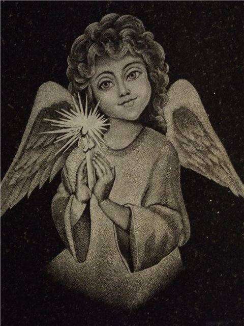

selmorz Опубликовано 17 февраля, 2012 Автор Опубликовано 17 февраля, 2012 Заказали Ангелочка! Может кому пригодиться. 1

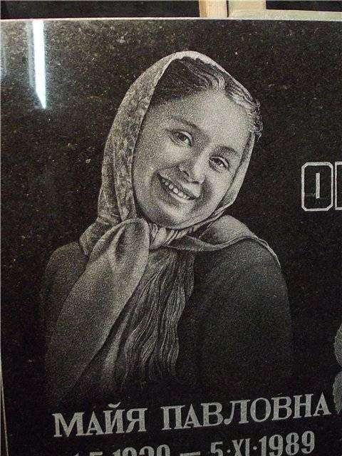

selmorz Опубликовано 4 марта, 2012 Автор Опубликовано 4 марта, 2012 Ну вот:подготовка к следующему конкурсу. Первая работа. Кто следующий????
женевьева Опубликовано 4 марта, 2012 Опубликовано 4 марта, 2012 Из-за того,что глаза получились темнее -другой взгляд...На оригинале темные волосы и светлые глаза,а у тебя на оборот...А в целом не плохо...
Stealthe76 Опубликовано 4 марта, 2012 Опубликовано 4 марта, 2012 Напрягает подчеркивание подбородка и дальше складка по щеке - на фото все мягче...А также губы не не похожи... нужно поработать по сходству.
selmorz Опубликовано 4 марта, 2012 Автор Опубликовано 4 марта, 2012 Из-за того,что глаза получились темнее -другой взгляд...На оригинале темные волосы и светлые глаза,а у тебя на оборот...А в целом не плохо... Дело в том,что это исходник,и если по нему отрабатывать портрет - будет блекло. Поэтому нужно лавировать.Заказчикам нравиться,чтоб было лучше,чем на фото. Тем более,оригинал из паспорта.Ещё раз,спасибо. Напрягает подчеркивание подбородка и дальше складка по щеке - на фото все мягче...А также губы не не похожи... нужно поработать по сходству. Да,ты прав,нужно немножко доработать.Почему убрал тень с подборока? На фото пятно.Но,всё равно надо подрепетировать.Спасибо!
selmorz Опубликовано 5 марта, 2012 Автор Опубликовано 5 марта, 2012 Сделал репетир. Больше трогать не буду,а то перерепетирую.

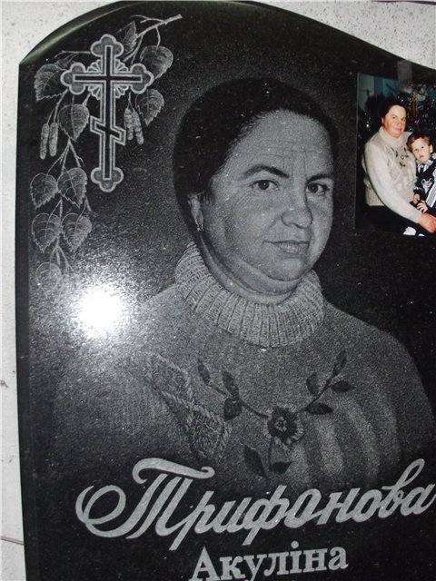

selmorz Опубликовано 8 марта, 2012 Автор Опубликовано 8 марта, 2012 Все в ожидании второго тура!Все ждут.....Я выставил на обсуждение портрет.Молчок!То ли настолько сильная работа,что сказать нечего или настолько бездарная...Но!.Случилась неприятная ошибка и пришлось частично переполировывать.Второй портрет - это переполировка.Если кто обвинит в плагиатстве насчёт крестика,то мне он понравился в ваших работах и я применил форму с небольшими изменениями.
AndreyTar Опубликовано 8 марта, 2012 Опубликовано 8 марта, 2012 Плечи надо было оставить как на фотографии, а то получилось нереальное что-то.
selmorz Опубликовано 8 марта, 2012 Автор Опубликовано 8 марта, 2012 Плечи надо было оставить как на фотографии, а то получилось нереальное что-то. Да уж,теперь не переделаешь.Пусть привыкает. В следующий раз буду внимательнее.Спасибо.
selmorz Опубликовано 9 марта, 2012 Автор Опубликовано 9 марта, 2012 Подсказка от АндреуТар была своевременна и актуальна.Решилась проблема стыковки граней переполировки.

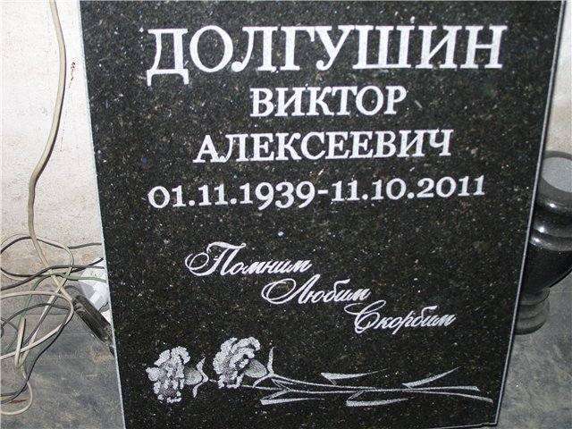

Арсен Опубликовано 9 марта, 2012 Опубликовано 9 марта, 2012 Шрифтик устарел,как то.Можно и по аккуратней словорубствовать.ИМХО
selmorz Опубликовано 10 марта, 2012 Автор Опубликовано 10 марта, 2012 Шрифтик устарел,как то.Можно и по аккуратней словорубствовать.ИМХО Тебе нужно глянуть на первый портрет и надпись фамилии, а потом на выставленный,доработанный третий(фамилия,и сравнить надписи)
selmorz Опубликовано 10 марта, 2012 Автор Опубликовано 10 марта, 2012 Была сделана непростительная ошибка.Ошибочно написана фамилия: "Трофимова" - пришлось исправлять...

Арсен Опубликовано 10 марта, 2012 Опубликовано 10 марта, 2012 Техника исполнения-крупное зерно имеет место быть,понравилась очень энта работа.Опять же шрифты..."Паспорта"батенька хромают.ИМХО
a-revus Опубликовано 11 марта, 2012 Опубликовано 11 марта, 2012 крест в листве потерялся, что-то из них не мешало бы делать темнее.шрифт выглядит жирно, как прописной, так и академический. не хватает воздушности.в Fotoshop обводка текста есть "с наружи" "из центра" "внутри"
