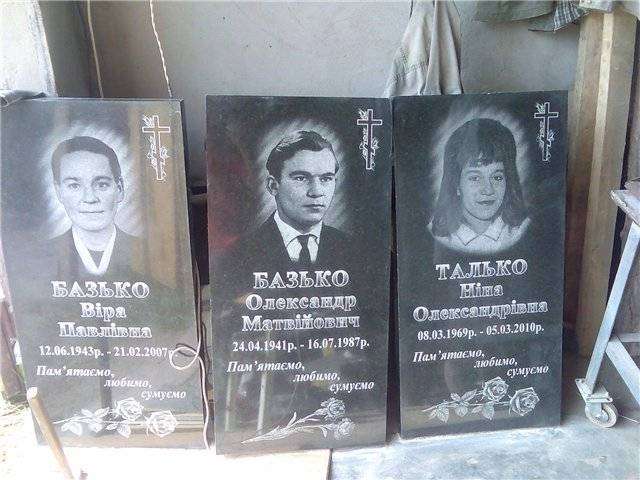

Aleksandr603 Опубликовано 29 июля, 2010 Опубликовано 29 июля, 2010 Это моя первая работа на твердом граните,на 7рке - немного темновато т.к. зазор 0,35Это на шестой версии раб поле 60х40 5 раз переставлял шаг 0,4То же на шестой версии7мая версия7мая версия?мая версия7мая7мая твердый гранит заз уже 0,4Это 6.3 версия шаг 0,4.Мой вывод:6тая как на меня, фото нужо было тестировать, вот как на последнем фото шаг 0,4, но всеравно забивает лишнее, и в процеессе нужно ретушировать перед работой дорабатывать.7 - более точнее, я сейчас поймал примерно постоянные параметры и на них выбиваю даже не тестируя (если более мение хор. кач. фото)Примечание: Фото снято на мобильный, поетому качество фото - не очень. Еще после каждого сделанного памятника я не сижу с фотоаппаратом чтобы кляцнуть, для меня, так как и для остальных, я так думаю, самая главная оценка - это оценка заказчика.А насчет мурзилок - мне кажется что мы все здесь не Микельанжело, не ДаВинчи и даже не НИкасы Сафроновы, так что нужно стремиться к лучшему, и для лучшего что то делать!!!

Aleksandr603 Опубликовано 29 июля, 2010 Опубликовано 29 июля, 2010 То что 7ка не лишена прблем - это факт, но то что она лучше 6ки - то же факт. Если бы вы знали, сколько я намучился на 6ке, вам не передать: то датчик опускался ниже, выгибал ударник, и делал мне полосочки вместо портретов., то сбои по оси Х, я просто замотался возить в Коростышев на проверку станок, самое интересное - привезешь, все работает, приедешь домой - по новой, что вам сказать.Мое мнение - что станок чувствительный: к перевозкам, вибрации, пыли, и т.д., поетому нужно при появлении прблем провести первичный осмотр - смазать, протереть спиртом контакты, проверить как ровно стоит станок и т. д. - согласитесь, что все это немало важно!Вот как раз про Волочкову, на 6ке темно серые места вообще плохо било, на 7 такой проблемы нет.
elrust Опубликовано 29 июля, 2010 Опубликовано 29 июля, 2010 Александр603, а ты в амплитуде или точеном работаешь? Какие параметры?

Aleksandr603 Опубликовано 29 июля, 2010 Опубликовано 29 июля, 2010 Александр603, а ты в амплитуде или точеном работаешь? Какие параметры? Я работаю сугубо в точечном режиме, т.к. послушался совета ПЕТИ, ОЛЕГА, ДАСИМА, короче все которые занимались продажей мне станка, как 6ки, так и заменой на 7ку, Да и попробовал я в амлитудном режиме работать, и в смешанном, мне не понравилось, так как видно, что работа сделана станком, точки - квадратиками, хотя и красиво, полутона и все такое. А параметры на данный момент такие, т.к. пытаюсь найти наиболее универсальные для разных типов габбро), ВК, шаг 0,350, зазор 0,35 (мягкий камень), 0,4 (срений или твердый камень) А1 =340 А макс = 730 - это примерно, т. к . если не уверен в месторождении камня, то делаю тест и корректирую силу удара. Но у каждого станка могут быть свои параметры, если судить о прочитанном на форуме.
