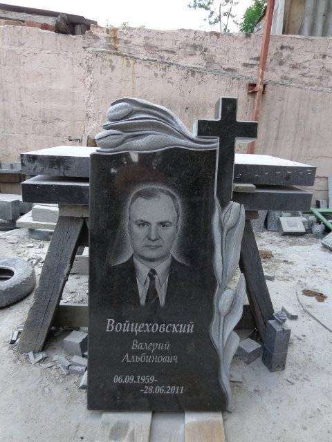

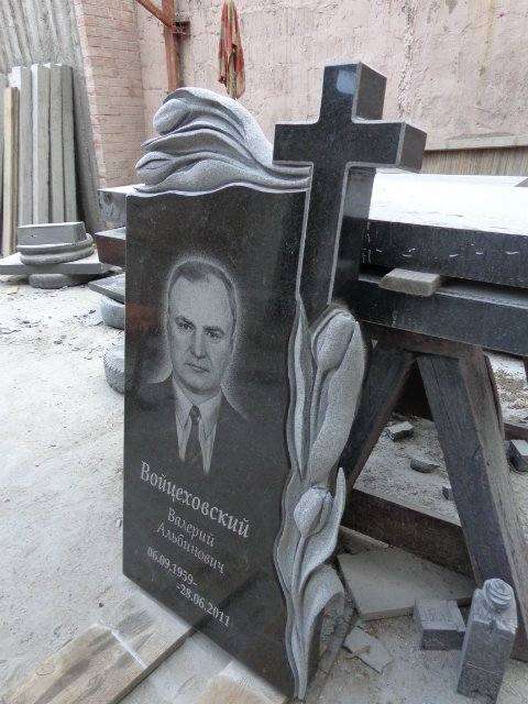

Здесь расположение получше будет,а вот тюльпаны не только не очень,а и не правильные бутоны,по 4 липестка по кругу получается,у тебя на порядок лучше
можно и 5 лепестков, лишь бы заказчику понравилось)

Заказчикам и прямые памятники нравятся,но это не аргумент в данном вопросе.Если у тюльпана 3 листа,все же стоит делать три,а не 5,8,12

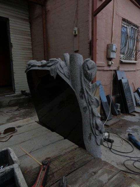

Береза с птичкой хороша,вот только помоему птичку в один тон с березой зря тонировали,может фото такое ,но вид такой что птица тожедревесной корой покрыта
на фотке где птичка видн сзади, четко видно что перья прорисованы, так что думаю просто фото весь вид памятника не показывает и в живую выглядит намного лучше
"Памятник с тюльпанами" попытка номер 2. Портрет делала жена станком "сауно" в 2 прохода, без ручной доработки, камень головинский. Хотелось бы услышать ваши мнения насчет реза и портрета.
Красиво.Имхо,бутоны стоит полностью выделять
Интересная композиция, но с тюльпанами переборщили. Их бы поменьше в размере и было бы классно!
Помоему с количеством тюльпанов перебор 2х было бы достаточно,а то как-то крест + 4 тюпана больше новогоднию елку напоминает ,а не надгробие!Сугубо личное мнение!
Мне клиенты заказали этот памятник, только попросили изменить немного форму бутонов и листьев.

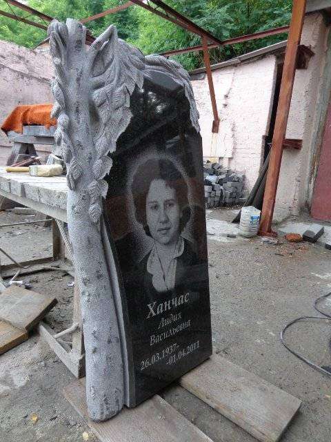

"Береза". Размер камня 100*50*8 см.
  • Одобряю сказанное 7
Хорошенькая березка, только портрет хочется поднять повыше. Да еще свое мнение скажу по тексту - имя и отчество у вас всегда очень маленькие.
Да, согласен. Сейчас смотрю и вижу , что портрет низковато. Просто обычно я ниже опускаю листья, как-раз по центру нужно было ветку пустить. Но я его сегодня дорезал, боялся не успеть ( т.к завтра уже установка). Я вчера "промурижился" целый день со стволом и левыми ветками, и решил сегодня всё по-скоряку дорезать ( поэтому ветки справа и сзади такие " милые" :biggrin: ).
Молодец! Растёш! Берёзка сделана хорошо, подумай может стоит чёрные пятна на берёзе коегде побольше сделать и свободное место над головой художкой подбить, какбы веточки с листиками на заднем плане...
Да черные пятна не вышли. Первый день "реза" я как-раз на них со стволом и потратил. Не помогло даже то, что я изначально сколол весь ствол закольником и даже "почти" предал ему нужную форму. Скорей всего проблема была в слове "почти" т.к надо было попытаться закольником добиться идеальной "округлости" будущего дерева. Иначе потом , как это и вышло у меня, когда после закольниика я стал округлять ствол все мои пятна "поуходили" . Но я не угомонялся ещё пару раз понемногу скалывал , но это уже ничего толком не меняло. Скалывать нормально надо сразу, а потом болгаркой акуратненько делать кору ( а она у берёзы гладенькая, а ствол очень округлый ). Короче день убил , уже ближе к вечеру смотрю на ствол и думаю: " Ну и херь...". Таким я его и оставил.
Интересная, объёмная получилась берёзка. Молодцом! :clap:
Молодец!Слижу за вами,как реально растете в каменотесном деле(вдвойне приято,если неошибаюсь ,следить за фамильным тезкой-НЕСТР видимо от Нестеренко).Объём работы приличный-все кто утверждает,что такую березу делает за час---БРЕД ПОЛНЕЙШИЙ.
Спасибо. С фамилией угадал. Если честно, я вообще не люблю работать быстро. Скорость приходит по ходу работы , когда появляется понимание того, что ты хочешь вырезать и хотя-бы приблизительная форма того, что ты представляешь себе в своём воображении.

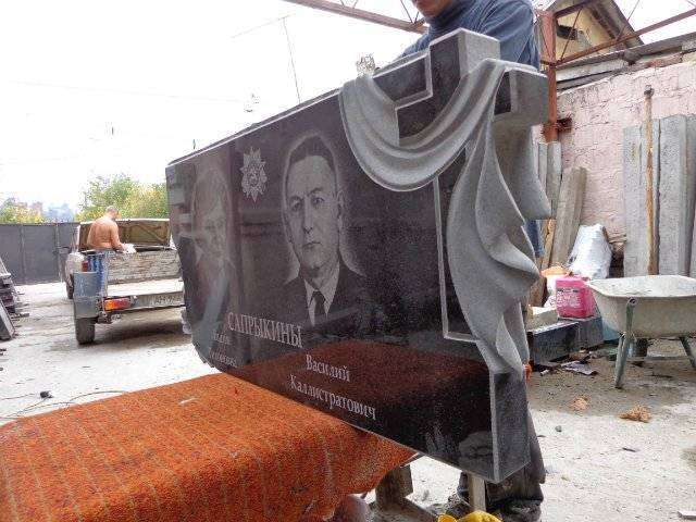

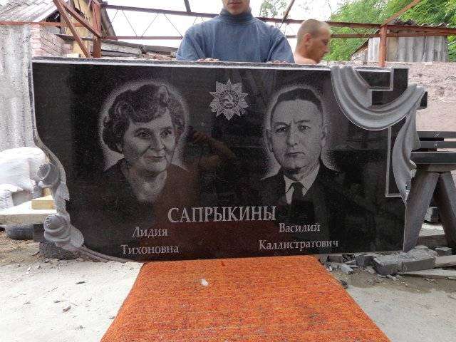

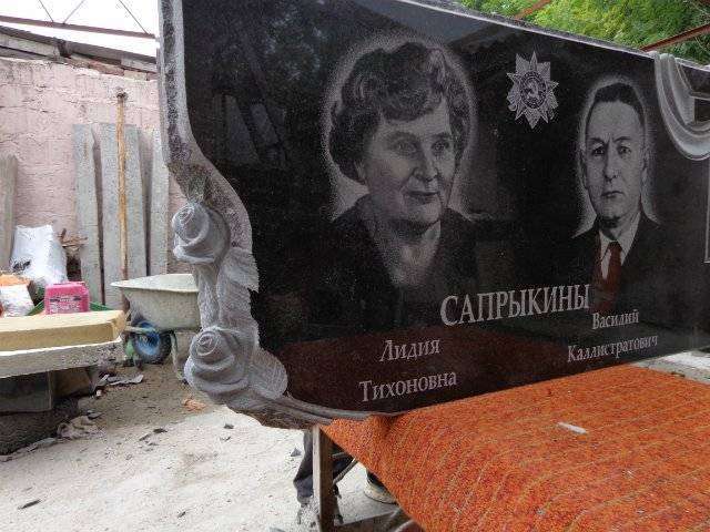

Попытался скопировать розы ОРИОНа (в процессе реза так и не смог придать им нужную форму), вот что вышло.
до Орионовых недотягивают немного, а вот плащеница просто класс! :good:
Спасибо за немного. На самом деле их и сравнить-то нельзя , т.к они совсем не похожи. Я понял, что не добьюсь сходства на самом раннем этапе резки и только периодически мысленно спрашивал себя: " Как-же он их режет? ". А плащеницу я "подсмотрел" у Левши ( ему спасибо).
Проще не копировать а придумать свои под свою руку.
Не Орионовские но все ровно неплохо, листьев маловато.
