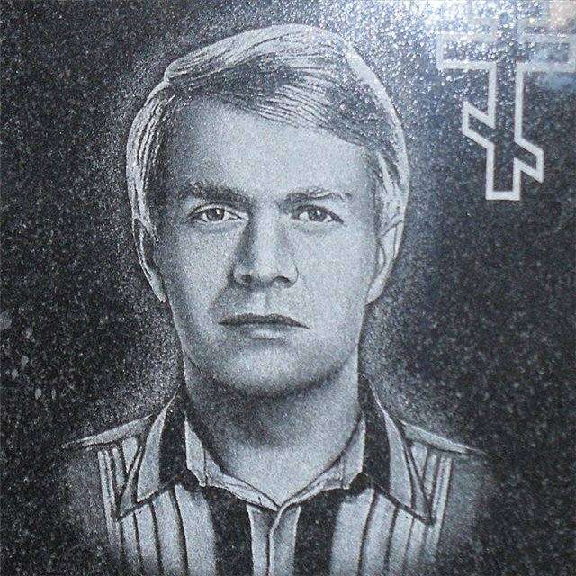

Vowan Опубликовано 5 марта, 2012 Опубликовано 5 марта, 2012 Vowan, если не сложно, выложи портрет на карелии. Тоже делаю ретушь для 7.2 на этот камень , интересно что у других выходит. А насчет белизны белого цвета - абсолютно согласен. ПРИМЕРНО ТАКОГО ПЛАНА

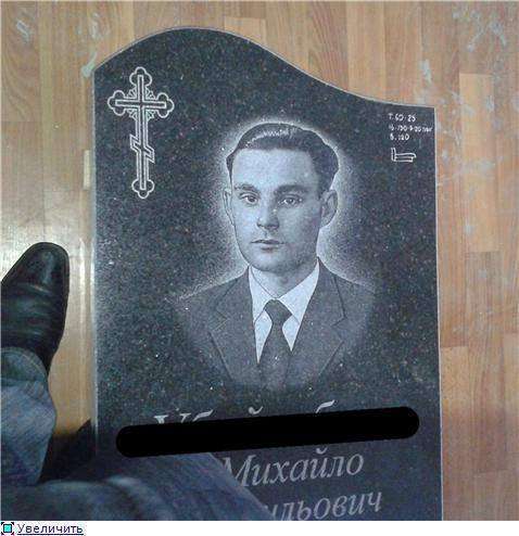

BOR Опубликовано 5 марта, 2012 Опубликовано 5 марта, 2012 Опять же, кто чего хочет добиться...мне нравятся рисунки с мягкими переходами, не выбеленные и чтоб грязь в рукопашную не убирать, а на скорости или строчность появляется или какули вылазют(работаю в основном на карелии) так что у меня пока как то так... Пробуй , ищи настройки.Нельзя сказать что на большой скорости плохо получается. У нас на габбро скорость сейчас 160 Гц , грязи нет,хотя и не Буки , и не выбелено, все как ты хочеш. , полутона очень мягкие. Фото плохо передают тона плюс блики.Это на днях делал .
