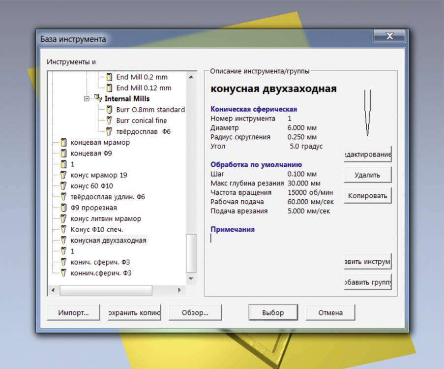

К стати, поинтересоваться хотел, когда конусной фрезой икону резал, сильно у тебя пылит? и в параметрах фрезы глубину по Z максимальную ставишь?
и какой станок?
Пылит немного, раз в полчаса-час пылесосом стружку убираю. Даже на ночь оставляю станок работать.
Параметры фрезы  задаются при её забивке в базу данных инструмента.
Пример:

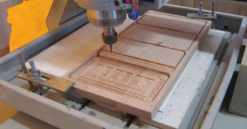

Дерево обрабатываю на "малыше" с полем 400*400*100 мм.
