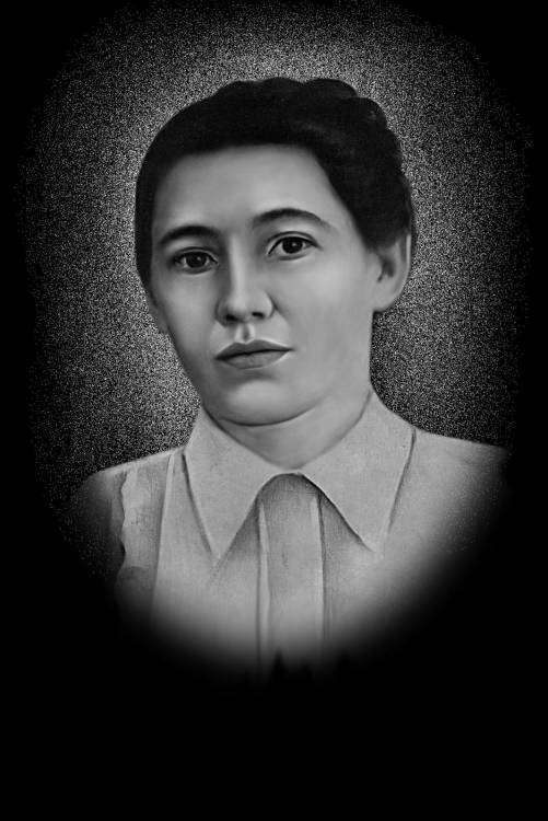

Kvarz12 Опубликовано 19 мая, 2012 Опубликовано 19 мая, 2012 Форумчане! Кто может подкинуть адрес ретушера. Первая ретушь. Подскажите в чем проблема. На станке 100dpi, один проход,удар 9, базальт (Ровно). Выбито слишком темно и не четко.
Тёха Опубликовано 19 мая, 2012 Опубликовано 19 мая, 2012 Если темно то силу удара поставь больше. Если нечетко то посмотри может ремни попустились.
step Опубликовано 19 мая, 2012 Автор Опубликовано 19 мая, 2012 Подскажите в чем проблема. На станке 100dpi, один проход,удар 9, базальт (Ровно). Выбито слишком темно и не четко. Мне помнится вы обкатывали станок по стеклу, а иглу поменяли? Затупившаяся иголка вполне может быть причиной. в барановичах представитель есть? пообщаться-посмотреть можно? Ответил в личку.

bobo bobo Опубликовано 20 мая, 2012 Опубликовано 20 мая, 2012 @Kvarz12, Ретушь действительно под этот станок не годится, она темная, не резкая. Вот я нашел золотую срединку для габбро, такая ретушь будет идеальная, портрет стоит на очереди по гравировке, фото готового памятника выложу 1
JOKER VAN 1 Опубликовано 20 мая, 2012 Опубликовано 20 мая, 2012 прекрасная ретуш .поделитесь :с какой силой удара ставите,проход 1 или 2?
bobo bobo Опубликовано 20 мая, 2012 Опубликовано 20 мая, 2012 @JOKER VAN 1, Спасибо.. режим габбро 68 пикс.дюйм.. Сила удара верхний 9 остальные автомат. 1 проход

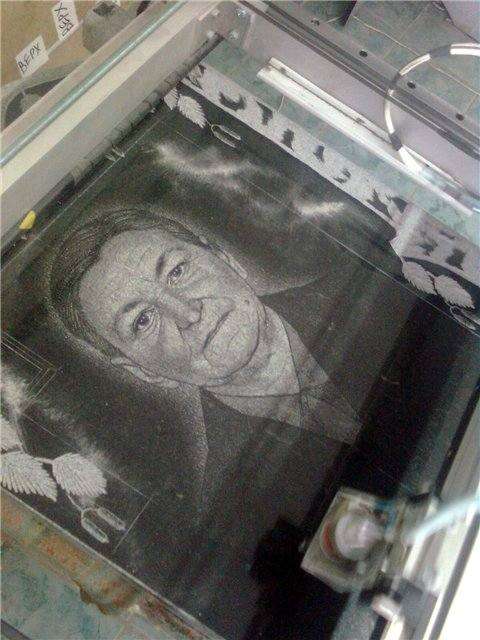

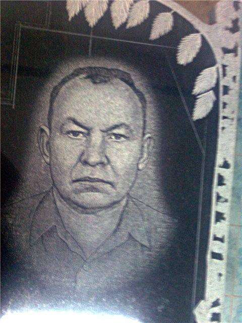

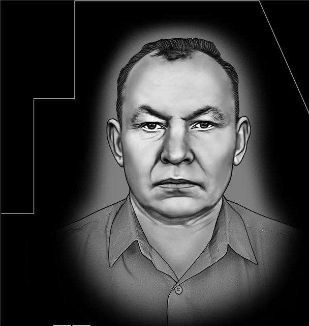

bobo bobo Опубликовано 23 мая, 2012 Опубликовано 23 мая, 2012 Специально для ZHAKA Смотри Сережэто моя убогая, вонючая, уродливая, мультяшная ретушьА вот смотри как мультяшная вафля смотрится потом на камне (замечу камень далеко не лучшего качества)БЕЗ какой либо ручной доводки и покраски, как есть из-под станка.Извени камера все таже, дерьмовая, но думаю увидеть можно то что хочу донести 2

step Опубликовано 24 мая, 2012 Автор Опубликовано 24 мая, 2012 @bobo bobo, Зачётная работа, за короткий срок серьёзно шагнул в обьеденения станок-ретушь-камень. И меньше обращай внимания на всякие "знаки". 1
bobo bobo Опубликовано 29 мая, 2012 Опубликовано 29 мая, 2012 Спасибо дядь Саш, стараюсь )))Вот ещё .. Житомир габбро, без ручной доработки, без покраски, без натирки порошком 1
