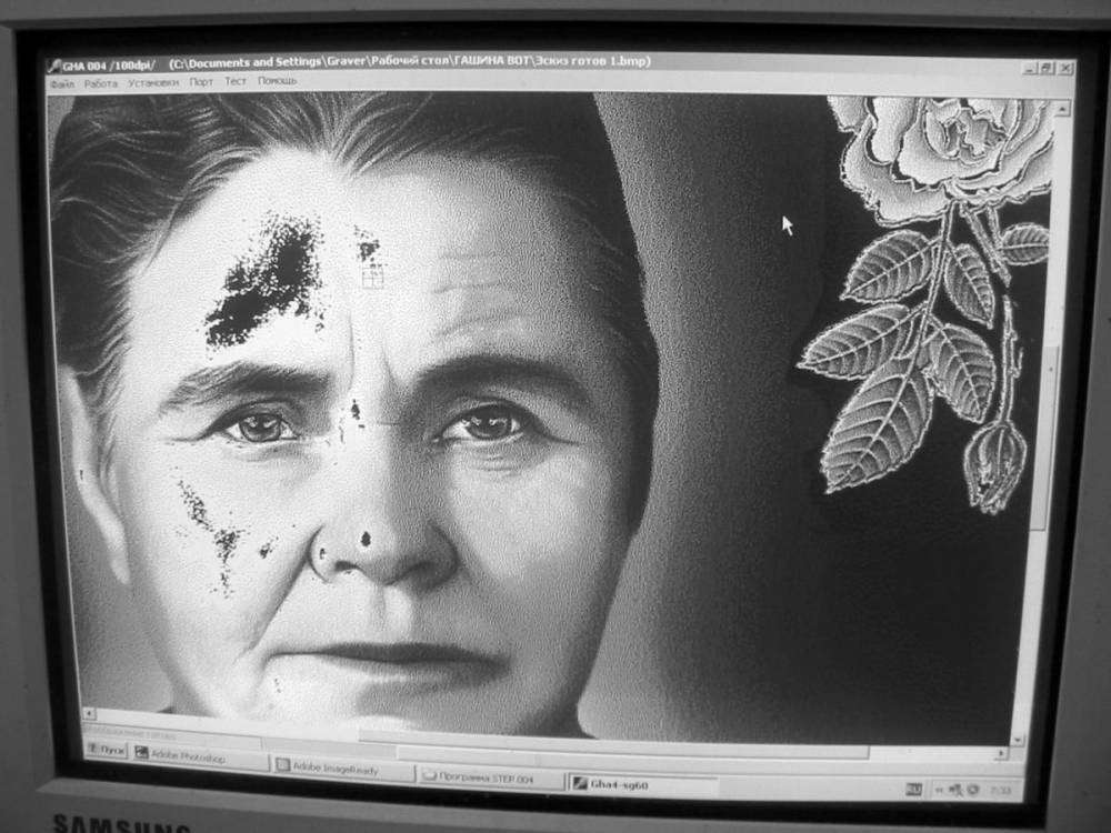

Gennadi Опубликовано 26 апреля, 2013 Опубликовано 26 апреля, 2013 Пятна черные повылезли в проге , это бывает же такое ? Явление нормальное или что-то не так ? Подскажите ....Да это иногда происходит а режиме Indexed Color , надо менять и пересохранять , поспешил , сразу не разобрался . 1
