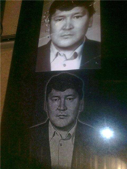

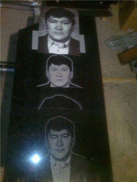

вчера попробовал на иркутском базальте 68х11 -диффузионный,Можно спицами смягчить 955931b612f1.jpg
В Иркутске то откуда базальт?
ДОЛЕРИТ по документам,Верно Руслан..Гранит между базальтом и габбро
для справки...В долерите может содержаться стекловатый мезостазис до 30% объёма породы. Долеритом называют как интрузивные, так и эффузивные горные породы, усиливается тенденция применять этот термин только к интрузивным породам (эффузивные аналоги называют базальтами). Вариации химического состава оливиновых долеритов нормальной щёлочности (% по массе): SiO2 46-49; TiO2 1,0-2,5; Al2О3 12-17; Fe2О3 0,5-11 FeO 4-14; MnO до 0,3; MgO 7-15 CaO 6-13; Na2О 1,5-3,5; К2О 0,1-2 Р2О5 до 0,6. Субщелочные долериты характеризуются наличием титанавгита, биотита, щелочных полевых шпатов и повышенным содержанием щелочей (особенно калия)
Во общем думаю у тебя не долерит и не габбро....думаю и не базальт.
Знаю я твой камушек...дай мне макро плитки...или фото поближе...на солнце..без вспышки и поближе..
У тебя или китайский монгол или тувинский гранит

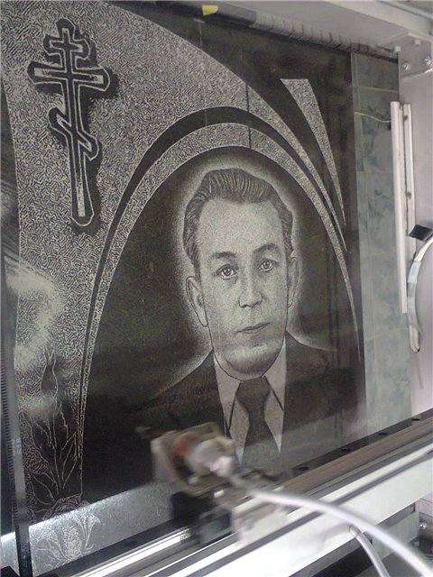

Возможно уже был этот вопрос, скажите, какая скорость гравирования у Степа? например портрет размером 20х30см с разрешением 100 ДПИ сколько будет гравироваться в точечном формате и сколько в амплитудном?
точно незнаю но скорость невисокая но быстрей чем руками))

,Подскажите пожалуйста в чём дело в чём дело!!!Этот текст,и последующие станок, начал долбить точки,которые видно при просмотре уже в программе...Что может быть?Текст набираю сам...Раноше такого не было...
в 2 прохода понравилось... портрет более чистый получается и тереть порошком теперь не надо ))
Может быть,когда делаеш заливку фона в новом документе,черный цвет не идеально черный,посмотри в палитре цветов перед заливкой,черный цвет должны быть все нули,у меня такое тоже было,вреде черное,а н нет
Бобо,я портреты тоже бью в 2 прохода ,первый 8 автомат,второй 10 или 11 автомат смотрю как выбило первый проход,и еще удобно что на второй проход,можно кое какие коректировки сделать на самой фотографии,сохраняю 2 документа один в псд,и второй в бмп ,и в псд могу чудить шо хочу.с обратной стороной не заморачиваюсь бью 9 авто

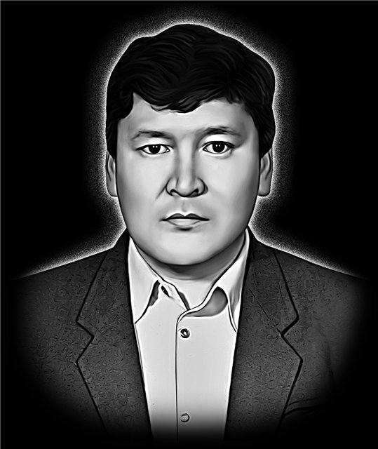

3b14f26174c7.jpgтуловище с интернета,клиенты довольны
это базальт ??
да. ели нет то очнь похож
