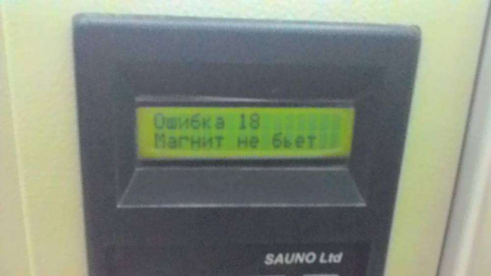

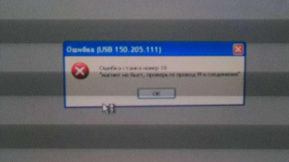

Добрый день! При работе станка (версия 8.0) выдает ошибку 18, магнит не бъет. Подскажите причину.
Вот фото.

ну на третьем скрине написано - проверьте провод М и соединения......проверили?
Скорее всего так и есть провода.

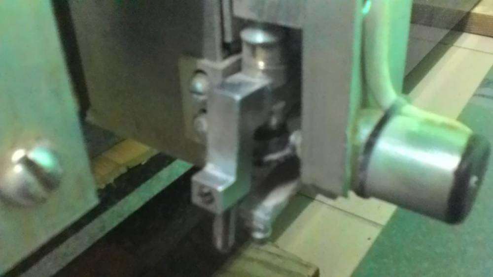

Вот фото.
У тебя на фото почему-то магниты приклеились друг к другу, они должны отталкиваться, а не притягиваться. Возможно, что магнит на болте отклеился и перевернулся...
Может коромысло на валу раскрутилось?
Или шлейф М неисправен...а может просто отошел.
