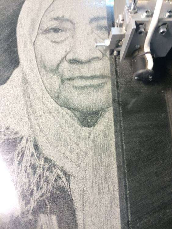

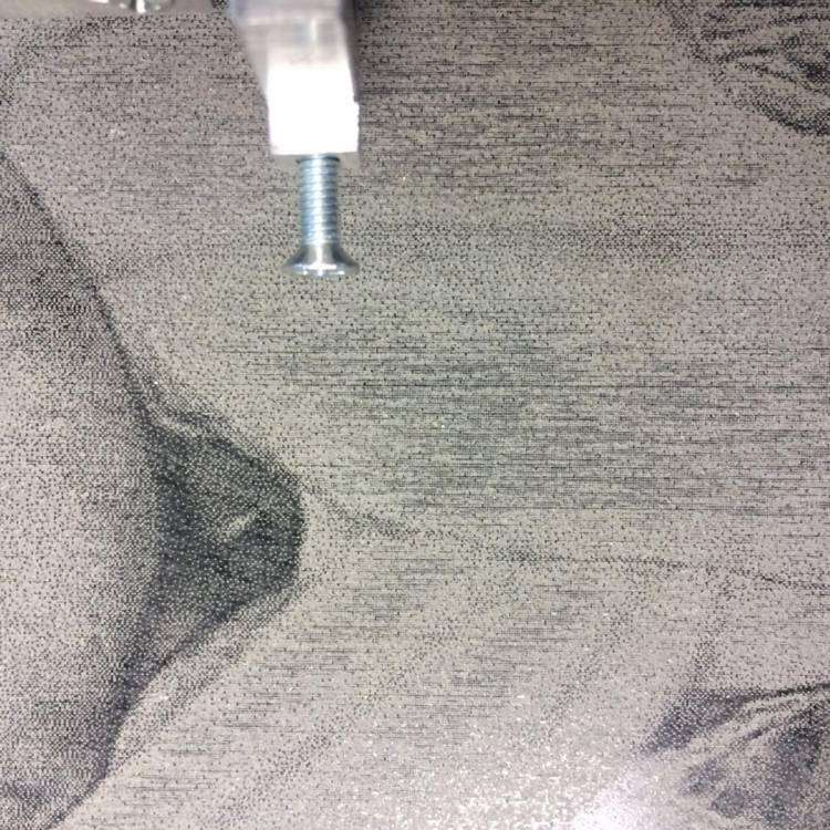

@Роман н,Коретка (6 винтов) и 2 винта на осях Х и Z  обтянул сразу при возникновении проблемы. Хотя раньше (до проблемы) люфтец в коретках был но никак не мешал работе. Заготовка ровняется всегда. Борозды подозрительно привязанны к определённым полутонам. Они не хаотичны.
@nemoX,Прибавить или убавить?  Хочу напомнить что проблема то сильнее то слабее,то исчезает то вновь появляется.

Я поэтому и сказал что не уверен на сто процентов.
У меня когда такое пошло на каждом потрете я сделал что тебе описал.
Сразу все пропало и больше не появлялось.
Ну скорость я не уменьшал. Она у меня 300

А полосы были прямые (матрас) или по полутону повторяющие повороты лица (арбузные). Прикрепленные изображения
             Если полосы строго вертикальные не зависящие от формы поворота лица (арбузные), как вы сказали, то причин может быть несколько, включая механику - это все выше перечисленные телодвижения с подтяжкой винтов на ШВП, подтяжка направляющих, регулировка муфт, дабы минимизировать или убрать биение. ( описано в инструкции).
             А если полосы зависят от формы портрета и повторяют все контуры в какой-то степени, то на это влияет еще кроме всех вышеперечисленных проблем и слабость профилей по которым передвигаются направляющие координаты Х. Это в случае классического станка на ножках и большого формата, 120*60 например, хорошо заметно не вооруженным глазом.
            Это как раз хорошо проявляется когда портрет без ореола как у вас, если с ореолом то таких полос практически нет или они минимальны. На ориоле видимо успевает игла стабилизироваться.
            Лечение соответственно:
- либо уменьшать скорости гравировки и некоторые скорости в настройках;
- либо купить и поменять на более жесткий профиль по координате Y;
- либо просто укрепить эти профиля алюминиевыми профилями под углом к боковым профилям станка (кот параллельно координате Х), что проще и дешевле всего.
Кстате эту проблему именно так и советуют решать сауновцы.
@mordin,Спасибо будем пробовать. Хотя 3 портрета тфу тфу тфу откатал без полос.
В данной проблеме с полосами из-за отсутствия должной жесткости профилей имеет значение где бьется портрет по отношению к оси Y, т.е. если портрет гравируется ближе к центру или по центру оси Y, то полосы могут  быть заметны и на портрете с ореолом даже и сильно выражены если нет ореола, как на ваших портретах выше. (на центре профилей оси Y самое слабое место по жесткости).
Чем выше по оси Y расположен портрет тем менее вероятнее полосы получаемые из-за жесткости. Портреты которые бьются близко к нулю оси Y получаются и без ореола без полос, видимо как и в вашем случае.
@mordin,Последние 7 портретов были на досках и делались относительнос станка в одном месте. Первая половина (4 штуки) полосатая вторая ( 3 штуки) нормальные. Все бились в верхнем левом углу.
Видимо проблема заключается в чем-то другом, я описал ситуацию которую обнаружил у себя. Еще я подозреваю, что полосатость может зависеть от стабильности напряжения. Была ситуация когда я поставил на ночь портрет, утром пришел -  станок остановился на пол портрета. На ИБП была большая нагрузка (комп и станок). Он не выдержал продолжительных скачков напряжения и быстро сели батареи - все стало. Утром я продолжил гравировку. Напряжение стабилизировалось скачков не было. Так вот, при всех прочих равных условиях (кроме напряжения) до остановки станка наблюдались полосы, а сразу после продолжения они пропали. Остались еле заметные, но по характеру это те полосы которые появляются при гравировке ближе к центру станка, портрет как раз из-за оформления был по центру оси Y.

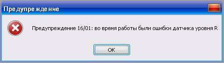

У кого нибудь появляется нижеприведенное предупреждение? На что оно может влиять и влияет ли вообще. В сауно сказали это нормально, такое бывает. Но я заметил что стало появляться почти стабильно после каждой завершенной гравировки, раньше вроде бы не было или есть и было то очень редко, что я на это не обращал внимания. Проблем в гравировке не наблюдаю.

@mordin, писец пришёл проводу R
@mordin,Пробуй по отработанной схеме (90 % проблем было вылечено так) протри контакты провода спиртом и у шлейфа в ящике обязательно. Шарик на датчике уровня не стёрся?
Нет, на половину где-то стерся только. Спасибо за советы, завтра сделаю.

Помогите пожалуйста! Вот так бьет... Станок 7,2
