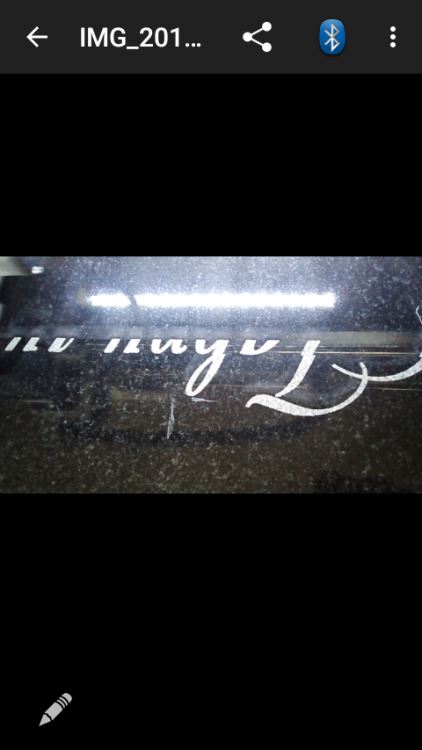

Евгений Олегин Опубликовано 9 августа, 2018 Опубликовано 9 августа, 2018 У кого-нибудь такое было? Смещения( думал только на текстах, вчера и на розах поставил второй проход , а он сместился на полтора мм( Может кто предложит вариант из-за чего такая хрень, год работал такого не было. Недавно менял подшипник который по камню ездит я стало клинить и царапать..
Сергей Луцев Опубликовано 9 августа, 2018 Опубликовано 9 августа, 2018 Либо ремень, либо шестерня двигателя Х. У меня точно такое же было, тоже станку год. Поменял ремень-теперь всё хорошо 1

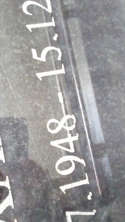

Евгений Олегин Опубликовано 9 августа, 2018 Опубликовано 9 августа, 2018 Вот так стал печатать, на ночь вообще ставить боюсь, а то утро не доброе будет как на работу придёшь)

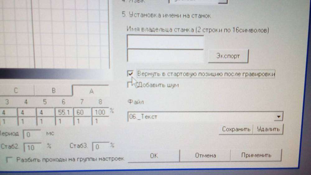

иркутянин Опубликовано 10 августа, 2018 Опубликовано 10 августа, 2018 Там галочка есть в МанИторе)) посмотри Т.е в настройках когда параметры задаешь У меня отключена специально))т.к один раз под колесико крупинка побольше попала и при возвращении мне пол памятника полосой исцарапала.
иркутянин Опубликовано 10 августа, 2018 Опубликовано 10 августа, 2018 В настройках есть квадратик "Вернуть в стартовую позицию после гравировки" туда галочку мышкой нужно поставить! Это окошечко находится над окошечком добавить шум Еще в левом нижнем углу есть окошечко для количества проходов.туда нужно поставить цифру 2,можно хоть десять и он будет елозить десять раз не останавливаясь)) Еще можно на группы разделить по настройкам.но это уже другая история

Евгений Олегин Опубликовано 11 августа, 2018 Опубликовано 11 августа, 2018 В окне, где настраиваешь изображение на печать, там где выбираешь разрешение, матричное или там амплитудное, гле там есть "вернуть в исходную точку" или как то так , если поставить галочку, он будет возвращаться. Но я так не делаю, у меня галочка не стоит, так же заканчивает внизу и выключается, а если мне надо второй раз, включаешь станок, выбираешь старт, нажимаешь старт и он возвращается, я только поднимаю ударный механизм чтоб не царапал там, как он возвращается на верх, начинает печатать. Но если я хочу вторым проходм изображение отредактированное в фш и пустить по первому проходу, то чтоб найти исходную точку после того как нажал старт сразу нажимаю стоп, потом выбираю ентер тоесть остановить печать и он возвращается в исходную точку, тут меняю флешку где новое редоктированное изображение и нажимаю старт. Он идет второй раз и пробивает что мне надо, к примеру второй раз или третий, пробиваю лицо, а фон нет или там одежду... короче по написал, надеюсь поймёшь) Второй раз можно запустить, если только ты не сдвинул,после того как он закончил граверовку. Как верху я написал.
Виктор П Опубликовано 11 августа, 2018 Опубликовано 11 августа, 2018 Похоже шестерня - либо стерлась либо крепление ослабло

иркутянин Опубликовано 11 августа, 2018 Опубликовано 11 августа, 2018 А скинь скрин программы в мониторе 2 минуты назад, GRUDOJNIK-HAWЁR))) сказал: а блин ничо не понимаю опять!!!он у меня ВСЕГДА возвращается назад!!!!!!!!!!при любом обходе(контурном и перимеТРНом).и после гравировки тоже!!!я на вашу проблему смотрю щас как на прошлогодний снег!!! Дык проблемы то нет,я лично галочку убрал и он не возвращается))раньше тоже возвращался. А по группам я еще не вникал,тоже интересно,один в этом минус,настроишь а он будет эту пыль елозить колесами.Когда на вторые проходы заходить.У меня колеса,то на нем железные,один раз под колесо крупина гранитная большая попала и он мне царапину через весь памятник захреначил,короче нарисовал,а потом это перечеркнул))) пришлось полировать,вот после этого я галку и убрал,что-бы не возвращался в обратную точку. На оптовике надо по экспериментировать,с группами и проходами
иркутянин Опубликовано 11 августа, 2018 Опубликовано 11 августа, 2018 Ага простенько,у меня по более окошечек.

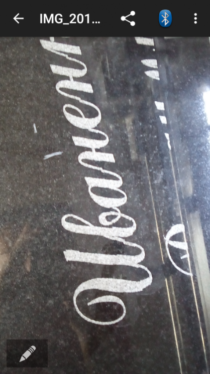

Евгений Олегин Опубликовано 11 августа, 2018 Опубликовано 11 августа, 2018 Картинки, пейзажи бьёт нормально, правда второй проход Модет сместиться на 1-2 мм
