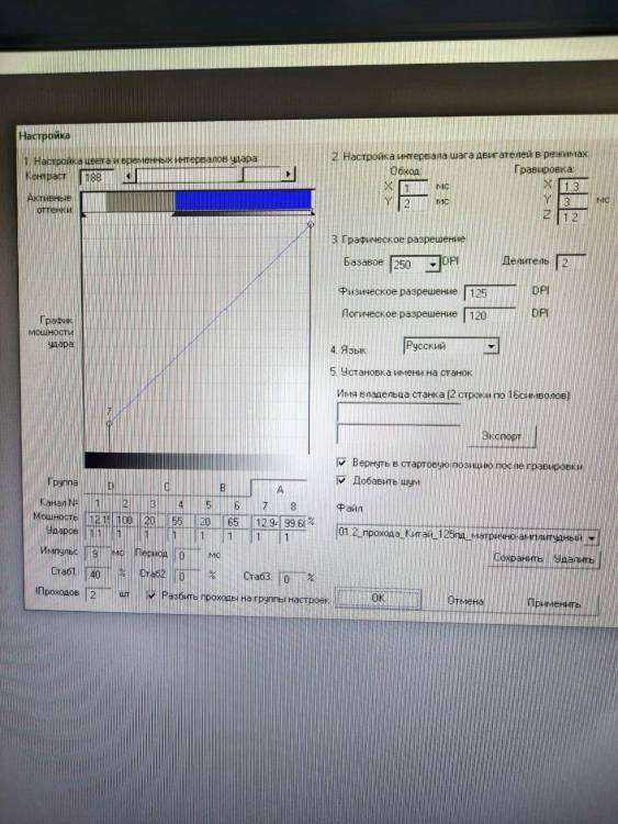

GRUDOJNIK-HAWЁR))) Опубликовано 22 января, 2022 Опубликовано 22 января, 2022 Здравствуйте товарищи!Просвятиться надо.Лет 7 работал на гравёрах-5 сначала пробивая лицо,а на второй проход полностью весь портрет,в силу экономии износа иглы.Но этой весной похоже объёмы работ вырастут до небывалого доселе уровня и буду пробовать "2 прохода карелия 125пд матрично-амплитудный" и "2 прохода китай 125пд матрично-амплитудный",ну чтобы работало это божЭственное выражение "включил-ушёл-забыл".Так вот привык досЕле уже ювелирно чуффствовать и на первый проход(лицо) ставил импульс(яркость) 0.6 или 0.7(если игла несвежая),а второй проход(полностью портрет) на 1.1(заводская настройка) или 1.0(если камень мягкий) или 1.2(если игла уже в последний путь).Внимание вопрос: допустим в "2 прохода китай 125пд матрично-амплитудный" первый проход игла бъёт слабее?Или хреначит 2 раза по одной борозде с одной и той же силой удара в 1.1?
Руслан Опубликовано 23 января, 2022 Опубликовано 23 января, 2022 20 часов назад, GRUDOJNIK-HAWЁR))) сказал: Внимание вопрос: допустим в "2 прохода китай 125пд матрично-амплитудный" первый проход игла бъёт слабее?Или хреначит 2 раза по одной борозде с одной и той же силой удара в 1.1? Основываясь только на механическом восприятии станка -скажу что ... Бьёт с такой же силой удара. А вот в 1.1 или нет - тут самое большое зло. Надо тестировать.Попадает ли она точка в точку или не попадает. Возможно придётся с лупой лазить и проверять пока поймешь... Кстати в матрично амплитудном , насколько хватает мне моих знаний-этот способ не айс. По хорошему,ты интуитивно задал отличный вопрос-вот только чтобы получить ответ ,надо сделать пару сотен тестов и настроить станок и ретушь. Но учитывая вот это. 20 часов назад, GRUDOJNIK-HAWЁR))) сказал: на первый проход(лицо) ставил импульс(яркость) 0.6 или 0.7(если игла несвежая) рекомендую приобрести заточной станок и ввести себе правило обязательное-новый портрет-новая заточка... не новая игла..а новая заточка... Половина вопросов сама по себе отпадёт... Правда появится их гораздо больше-но это уже другая история
GRUDOJNIK-HAWЁR))) Опубликовано 23 января, 2022 Опубликовано 23 января, 2022 54 минуты назад, Руслан сказал: Бьёт с такой же силой удара. А вот в 1.1 или нет - тут самое большое зло. Надо тестировать.Попадает ли она точка в точку или не попадает. Спасибо брат!Эти две строчки самые главные,остальное не так важно.

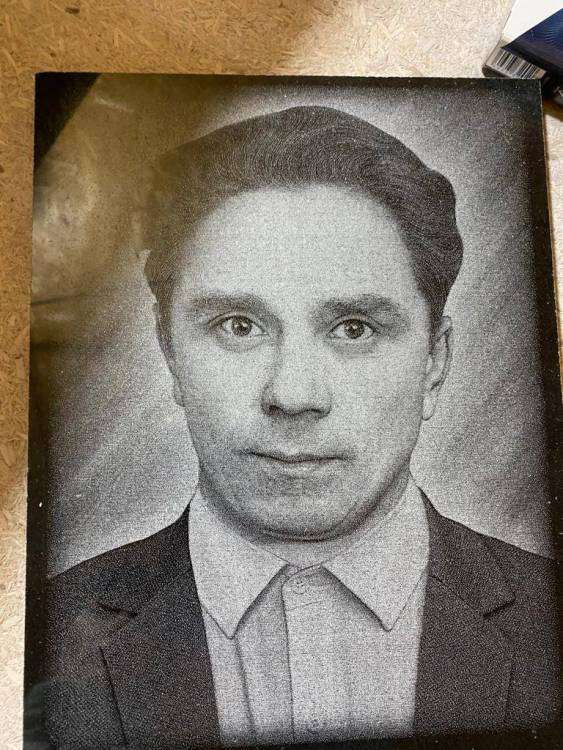

Марсианин Опубликовано 23 января, 2022 Опубликовано 23 января, 2022 Предпоследняя, у них сейчас молеха другая, но думаю тоже самое выглядит по другому Портреты делаю один раз 2прохода,возврощается и второй раз 2прохода,только после первого смотрю импуль добавить или убавить, делается прям на станке во время работы Фото с телефона, с качеством портретов все нормально, за все время отказов не было 2
Алексей1983 Опубликовано 23 января, 2022 Опубликовано 23 января, 2022 Что бы нормально фоткать портреты телефоном, установите себе гугл камеру на телефон, разница очень ощутима, нет этих пересветов, практически фоткает так же как есть в жизни 1
