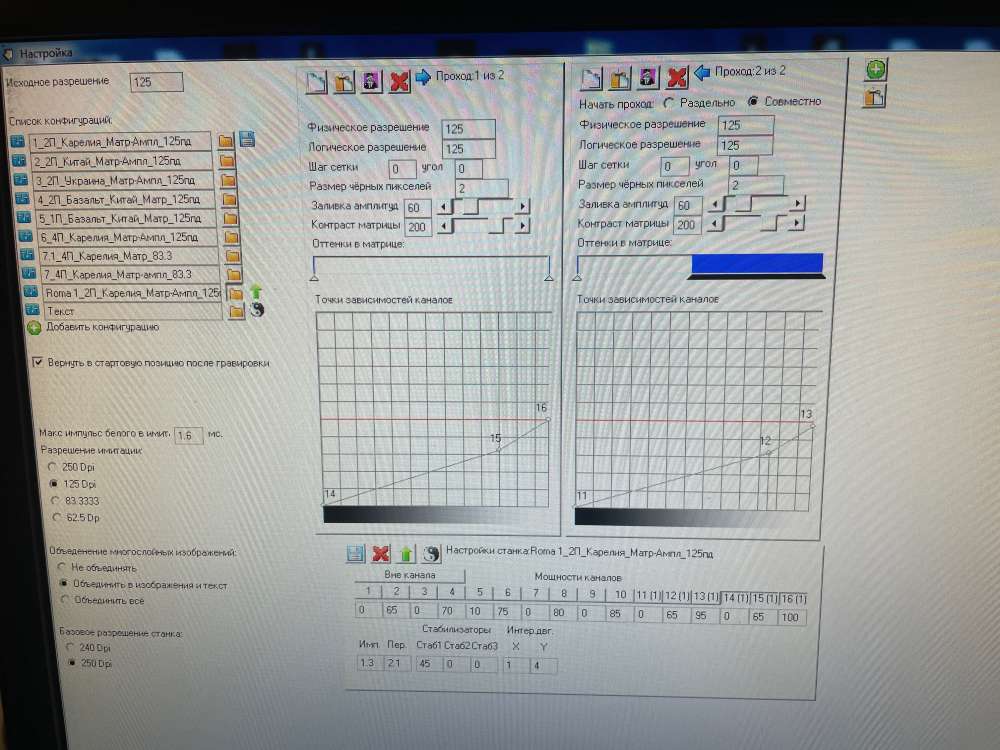

rome Опубликовано 4 марта, 2023 Опубликовано 4 марта, 2023 Всем привет , подскажите пожалуйста, не могу сделать чтобы нормально станок бил в один проход. Удаляю второй проход , а он начинает делать пропуски между строк , версия 5.22.5 , 4 день бьюсь чтоб хоть примерно качество было как на Сауно , ничерта не выходит 😩 камень Карелия Разрешение уменьшаю до 83.333 вообще ужас выходит Я уже и мощность каналов уменьшал , 16 канал до 80 , выгрызает прям светлое .
rome Опубликовано 4 марта, 2023 Опубликовано 4 марта, 2023 Зазор 0.5 , но пробовал 0.4 или 0.3 делать В программе все хорошо , а на камне 🤦🏼♂️
Агита Опубликовано 4 марта, 2023 Опубликовано 4 марта, 2023 Какой конфигурацией из списка били ??? 1,2,3,4,5,6,7 ... ?!
rome Опубликовано 4 марта, 2023 Опубликовано 4 марта, 2023 @Агита матрично амплитудный 2 раза по 2 прохода , типа стандартный конфиг для Карелии @Агита 1
Агита Опубликовано 4 марта, 2023 Опубликовано 4 марта, 2023 Я вчера била на Карелии, сразу ставила пробник,не зашёл. Иглу поменяла и поставила 2- Китай 2прохода. Зашло .
rome Опубликовано 4 марта, 2023 Опубликовано 4 марта, 2023 @Агита т.е ничего не меняли в стандартном конфиге ?
