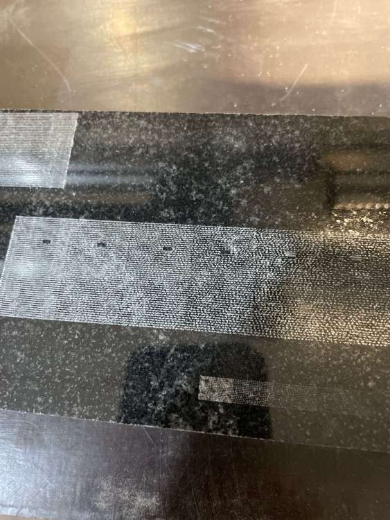

Я на мрамора в один проход долблю текст там так не видно ,а на граните в один проход не прокатит полосы видно,он в одну сторону бьёт сильней в обратную тише при 2х проходах точка разбивается поэтому нет полос,в один на всех гранитах пробовал видно полосы

В один проход на 83,3 п.д. он и будет полосить. И походу с этим ничего не поделаешь, такова особенность станка. На 125 п.д. менее заметно плосит, но все равно видно. Работай в двухпроходном, полосить не будет, только настроить надо)

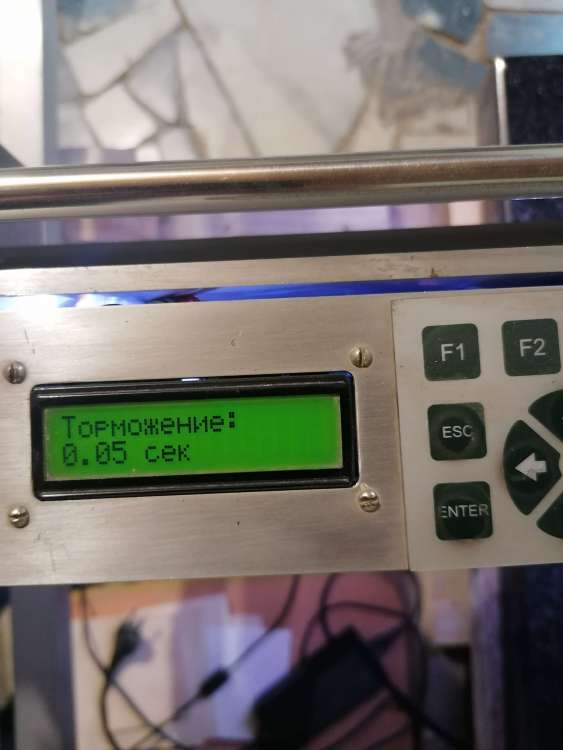

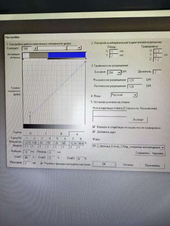

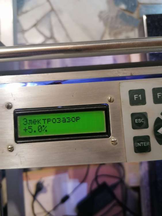

Может кому надо мои настройки ,на все камни только импульс меняю ну и на станке надо выставить задержку и электрозазор
IMG_20211001_084647.thumb.jpg.89f24b93f55ab1fead7327581d5aaaa8.jpgIMG_20211001_084641.thumb.jpg.4594210c79d192c7f7fdebd0ca8bedbe.jpg
1 час назад, Марсианин сказал:

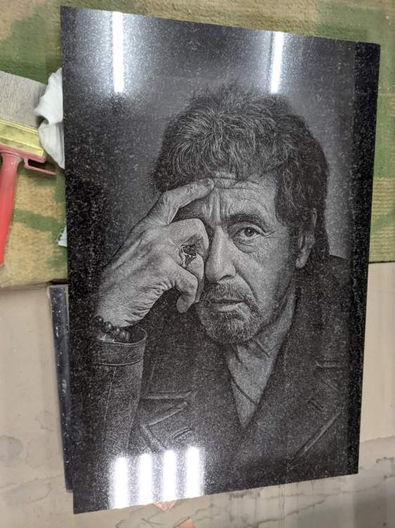

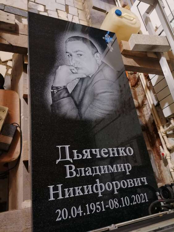

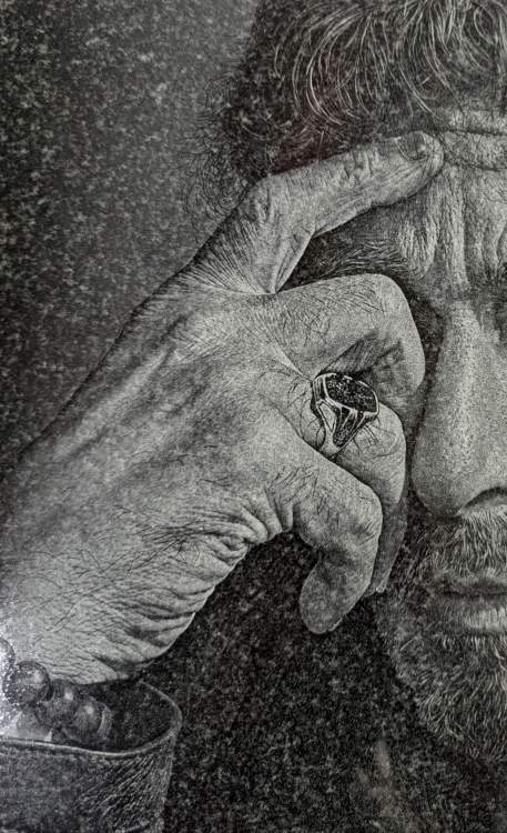

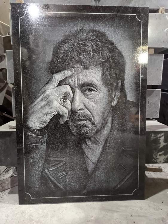

серого не мало ? есть фото готового лица.
Изменено пользователем leekbez

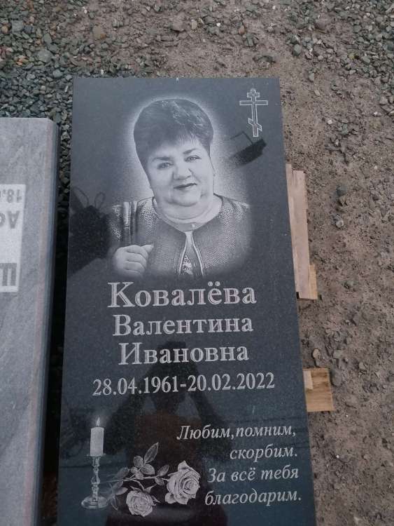

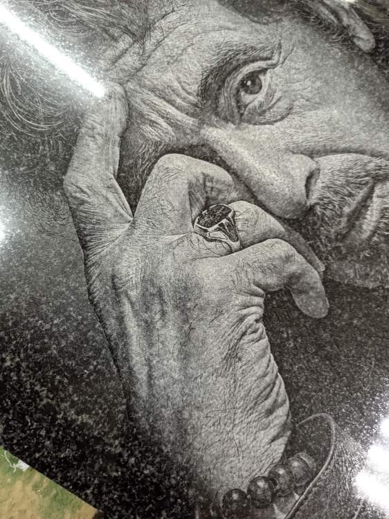

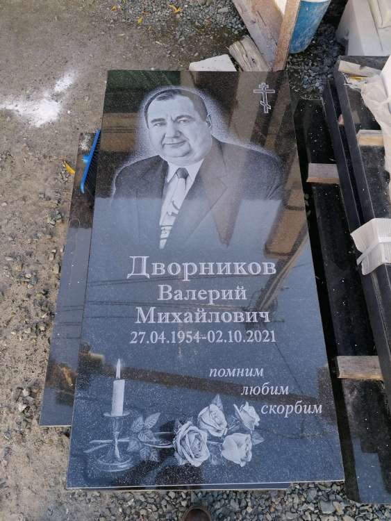

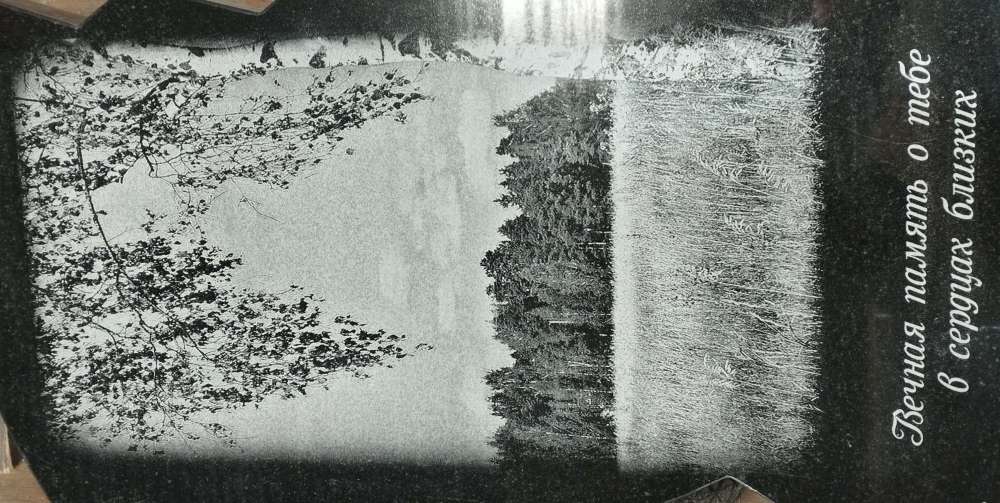

IMG_20220702_192800.thumb.jpg.dc36ec3995eab8f09846ec4d7c286b0f.jpgIMG_20221010_115426.thumb.jpg.1c5c623c375a8dfbfc76afb0faa72a46.jpgIMG_20221004_112533.thumb.jpg.4cadc079d30d5089638558f7655a8880.jpgIMG_20220827_123952.thumb.jpg.796fa9e85bf21b0945839f6c3a83de44.jpgIMG_20220716_214217.thumb.jpg.6bdb3d714c27d144fd1f0e4420172b8b.jpgIMG_20220717_214504.thumb.jpg.dcce844725b048c1a214e8121e2a445b.jpg
  • Нравится 6
1 час назад, vadim сказал:
@Марсианин по сколько проходов если не секрет
Два по два ,только на второй проход уже смотрю импульс или также оставляю или чуть убовляю
10 минут назад, Марсианин сказал:
Одна игла один памятник,делаю все по отдельности

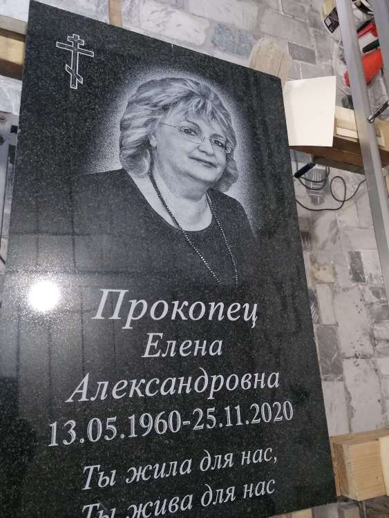

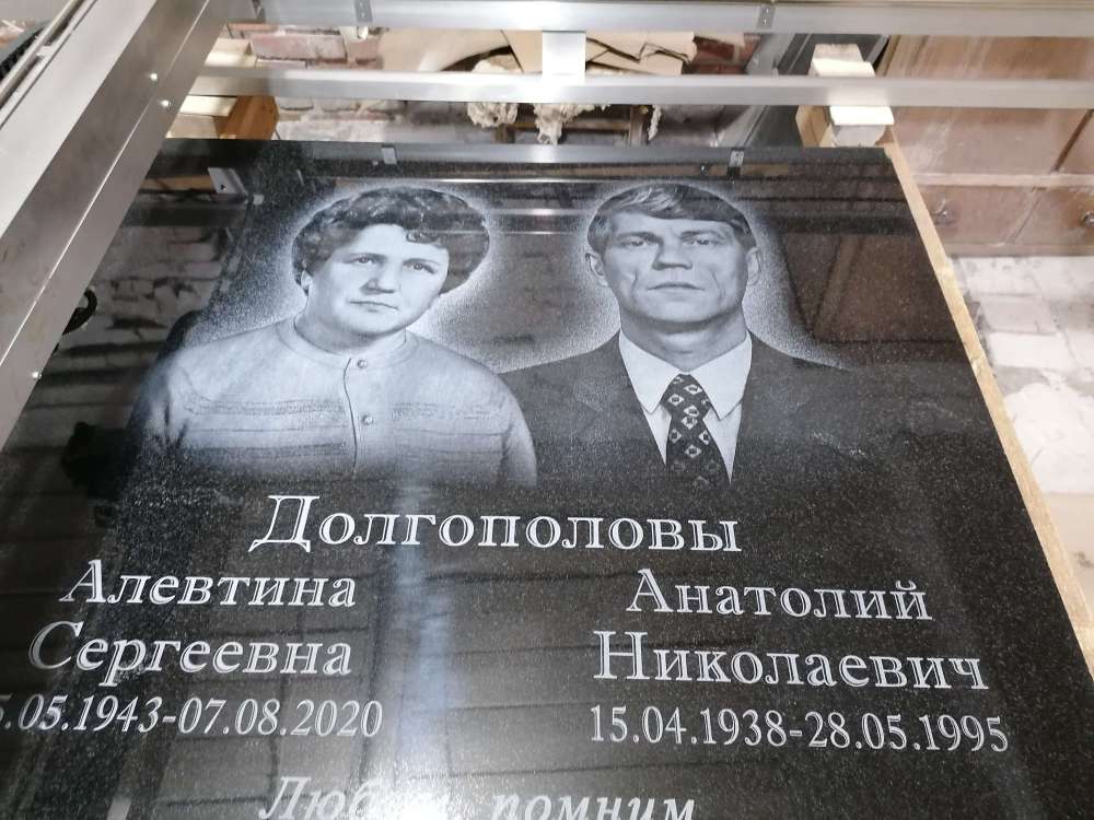

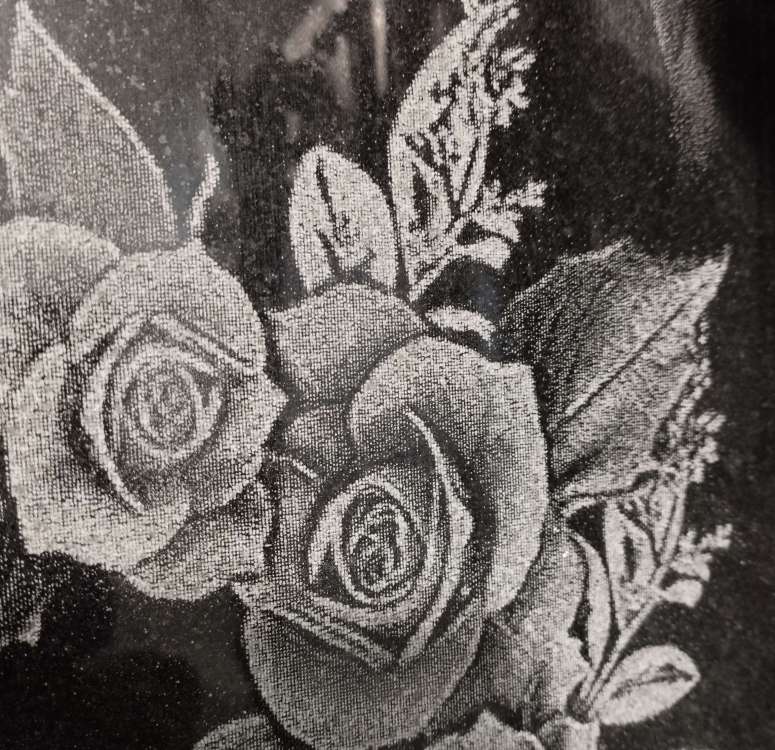

А какие косяки у Гравёра? У меня косячат Зубры(( . Граверы два с 2017 и 19 го года, как часы работают. Правда редко бью портреты, бил зубрами, сейчас ещё миртелс осваиваю. Гравёром бью по старой программе, интересно как на новой получается, говорили как Зубр рисунок стал. Хотя я как то принаровился и по старой. А тем более текста, цветы, иконы и пейзажи получаются не плохо
Особо не снимал, ну вот цветы первый проход. И пейзаж два прохода одинарных. Ставлю удар по сильнее чтоб глубина была, краска держалась лучше
