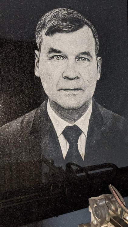

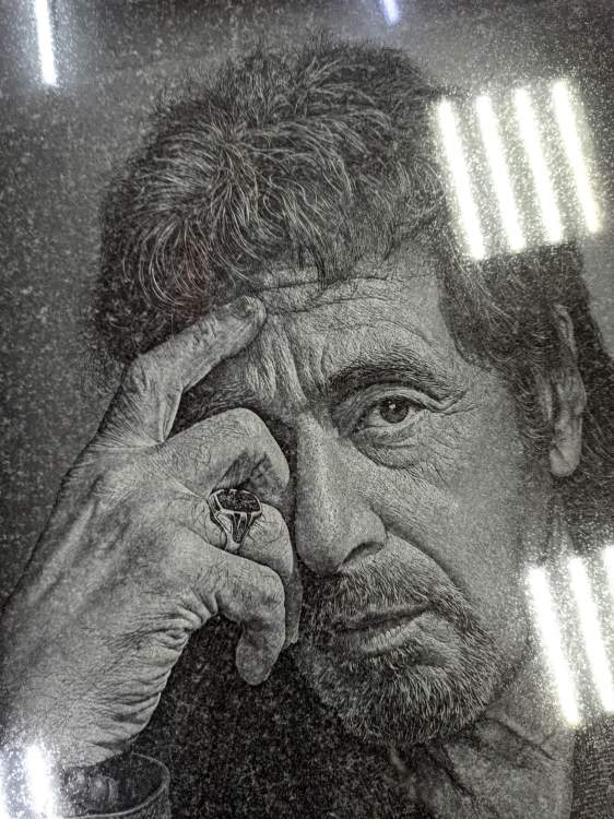

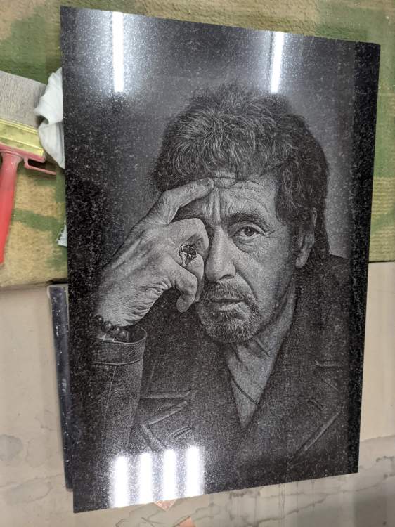

Алексей1983 Опубликовано 11 марта, 2023 Опубликовано 11 марта, 2023 (изменено) Это первая. По этому не понимаю всем этих градиетов Изменено 11 марта, 2023 пользователем Алексей1983

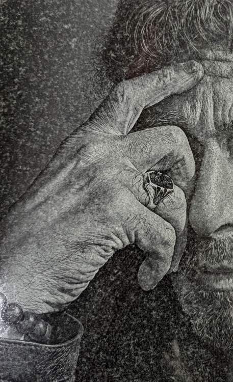

Елена25 Опубликовано 11 марта, 2023 Опубликовано 11 марта, 2023 Роботикс 120на 60 - 318 000р стоит 30 минут назад, Алексей1983 сказал: Это первая. По этому не понимаю всем этих градиетов А есть крупнее съёмка, интересно как бьёт, как точки, в каком разрешении? Не видел как новые граверы бьют
Алексей1983 Опубликовано 11 марта, 2023 Опубликовано 11 марта, 2023 (изменено) 1 час назад, Елена25 сказал: Роботикс 120на 60 - 318 000р стоит А есть крупнее съёмка, интересно как бьёт, как точки, в каком разрешении? Не видел как новые граверы бьют да опять он, ну если удачно получился. Вы видите точки? я нет) 125 п.д габро суперт пятнистый .. руководители гравера я конечно могу ждать день два, час, но никак не пять минут...... я им отсылал эту работу, ну поставьте для презентации станка, бесплатно, как был шлак на сайте так и стоит... Когда производителю станка все равно на рекламу.... я свои фото разрешаю взять только если под каждой будет пометка кто делал...теперь только так Изменено 11 марта, 2023 пользователем Алексей1983

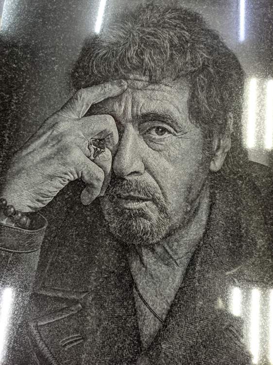

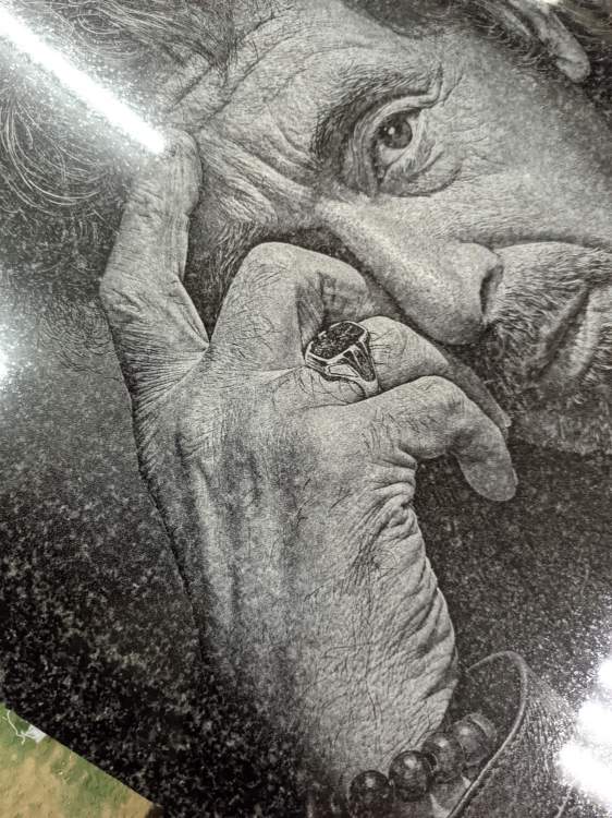

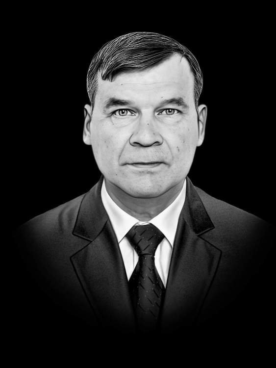

Алексей1983 Опубликовано 20 марта, 2023 Опубликовано 20 марта, 2023 (изменено) Не могу не порадоваться за человека. Работу гравировал Артур Стрельцов, ретушь для теста Алексей Южаков подготовил. Артур станок вот только купил, ничего не получалось, посидели вместе с настройками и теперь вон какие работы делает самостоятельно. Даже для опытного оператора работа отличная получилась. И как всегда настраивали без пробития градиентов)) А производители гравера обратитесь к Артуру, уверен он вам не откажет. И разместите на сайте хоть нормальный пример что станок могёт. Работа очень достойная, да ещё и на таком камне ужасном 125п.д . Изменено 20 марта, 2023 пользователем Алексей1983 6
Агита Опубликовано 20 марта, 2023 Опубликовано 20 марта, 2023 @Алексей1983 а можно тебя попросить саму ретушь на почту мне прислать. Хочу фрагмент попробовать выбить для сравнения. может мне с настройками паколупаться надо. imperial_krimea30@mail.ru
Алексей1983 Опубликовано 20 марта, 2023 Опубликовано 20 марта, 2023 39 минут назад, Агита сказал: @Алексей1983 а можно тебя попросить саму ретушь на почту мне прислать. Хочу фрагмент попробовать выбить для сравнения. может мне с настройками паколупаться надо. imperial_krimea30@mail.ru Это не моя ретушь, это нужно у Алексея Южакова спросить)

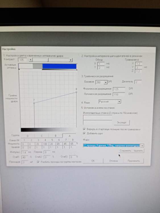

leekbez Опубликовано 3 апреля, 2023 Опубликовано 3 апреля, 2023 В 30.03.2023 в 17:40, rockwork сказал: Всем привет, такая проблема, откатились с новой прошивки на старую и станок не пробивает камень, еле-еле стучит, хотя мощность большая, подскажите решение данной проблемы, в техподдержке сказали почистить магнит, не помогло фото или скрин последних настроек программы
Марсианин Опубликовано 4 апреля, 2023 Опубликовано 4 апреля, 2023 19 минут назад, rockwork сказал: По теме пройдись ,я закидывал настройки

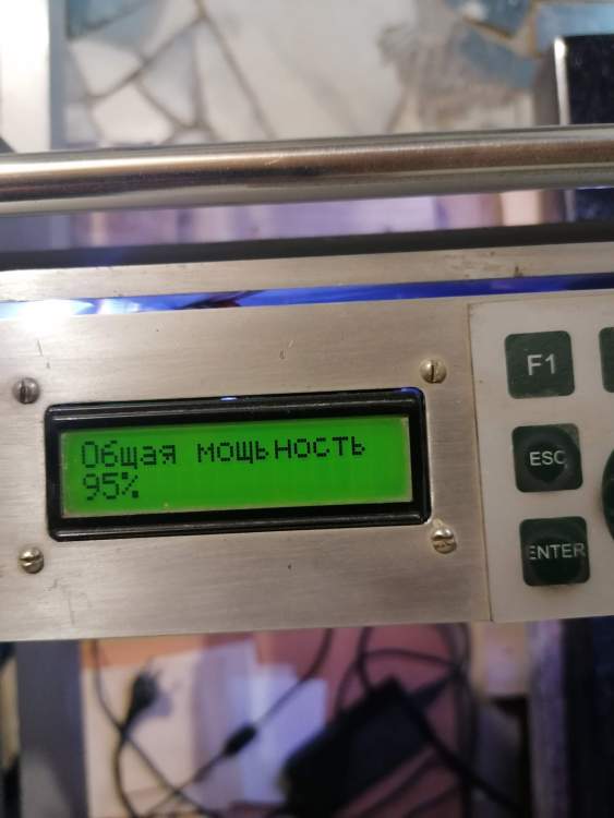

aazt Опубликовано 9 апреля, 2023 Опубликовано 9 апреля, 2023 В 07.03.2023 в 14:41, Марсианин сказал: Два по два ,только на второй проход уже смотрю импульс или также оставляю или чуть убовляю Одна игла один памятник,делаю все по отдельности а общая мощность ?
Марсианин Опубликовано 10 апреля, 2023 Опубликовано 10 апреля, 2023 19 часов назад, aazt сказал: а общая мощность ? Общая мощность 1

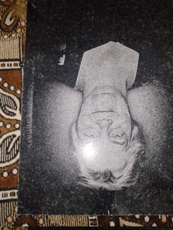

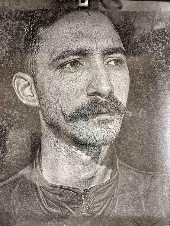

Mikhail74 Опубликовано 18 апреля, 2023 Опубликовано 18 апреля, 2023 Здравствуйте! Такая проблема станок Гравер5, плохо пробивает портреты да же на два прохода и иногда делает царапины как на фото, в чем может быть проблема? Допустим портрет 20*25 ещё актуально на два прохода а вот всю стелу с макетом на два раза вообще долго.
a_chigincev Опубликовано 18 апреля, 2023 Опубликовано 18 апреля, 2023 19 минут назад, Mikhail74 сказал: а вот всю стелу с макетом на два раза вообще долго. Если за один проход надо , тогда лазер нужен. На ударнике два прохода это нормал

Mikhail74 Опубликовано 21 апреля, 2023 Опубликовано 21 апреля, 2023 В 18.04.2023 в 10:45, a_chigincev сказал: Если за один проход надо , тогда лазер нужен. На ударнике два прохода это нормал А почему полосит с краю, не подскажите?
a_chigincev Опубликовано 22 апреля, 2023 Опубликовано 22 апреля, 2023 https://graverstone.ru/profile/14193-aleksey1983/ вот мастер который победил гравер 5 , он вроде и настройкой занимается обратитесь к нему , я к сожалению на нем не работал , только сауно
