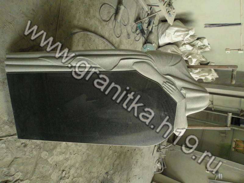

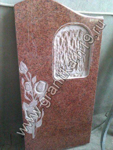

Саша Опубликовано 10 июня, 2012 Автор Опубликовано 10 июня, 2012 Скорбящая только доделал, размер 150*70*10. 2
Саша Опубликовано 11 июня, 2012 Автор Опубликовано 11 июня, 2012 Спасибо Василий, ещё недосмотрел правая рука короче левой, на этом ракурсе невидно, заметно с вида спереди, заметил уже когда фото на компе просматривал, а с правой рукой ты прав, можно было ещё повозиться. Грань на руке вроде подглаживал, но надо ещё сгладить, уж сильно выделяется, боялся её совсем убрать чтобы кисть с рукой несливалась так как находятся в одной плоскости... или локоть отодвигать в глубь камня, тогда нормально будет...
FGV Опубликовано 13 июня, 2012 Опубликовано 13 июня, 2012 Саша , на бутонах роз больше зарезайся в глубину , вылезет объём.
Саша Опубликовано 15 июня, 2012 Автор Опубликовано 15 июня, 2012 Спираль "сломана" и находится на разных уровнях... Анфим Бутоны роз бывают разные, это не отмазка, просто делал розу в техническом воплощении попроще. Технически сломать спираль сложнее так как режут в основном дисками с круглой кромкой... на ломанных лепестках нужно в углах вычищать мелкими пальчиковыми фрезами... Это я к тому, почему у всех розы сперальные и круглые... Теперь по поводу себя. Я пока невижу в камне такой бутон который бы ты хотел увидеть, пока учусь видеть более простые формы, учусь распологать их в камне под разными углами... 2

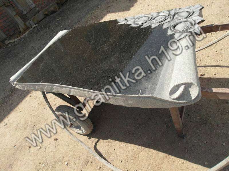

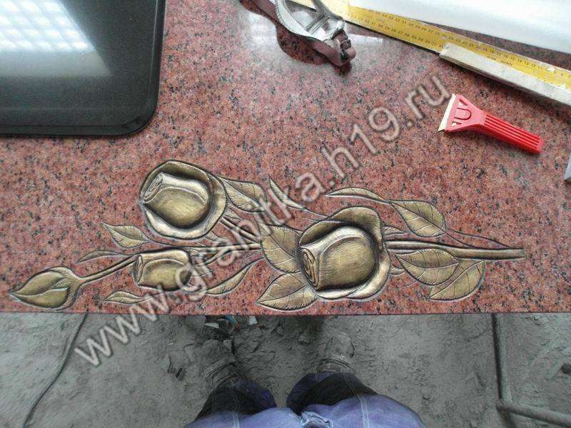

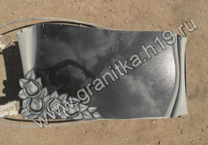

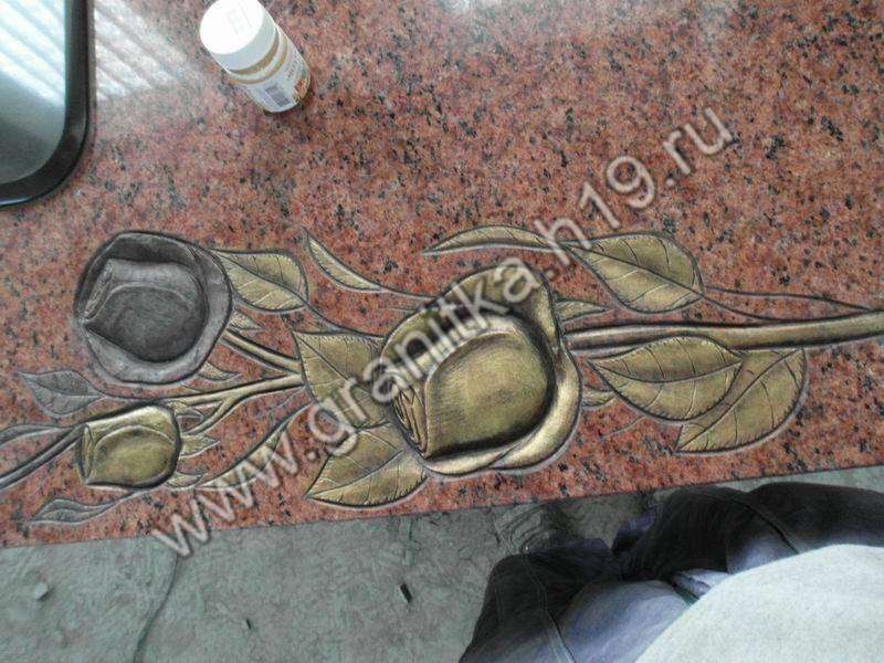

Саша Опубликовано 22 июня, 2012 Автор Опубликовано 22 июня, 2012 Свиток с розами по китайской форме... 5

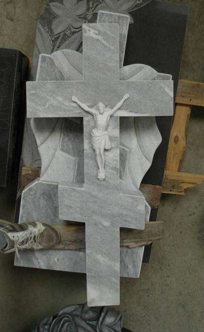

Саша Опубликовано 22 июня, 2012 Автор Опубликовано 22 июня, 2012 Вот такой вот крестик хорошо продаётся в этом году.
bogskul Опубликовано 22 июня, 2012 Опубликовано 22 июня, 2012 Интересно, распятие из чего то отлито? Скорбящая упрощена, кисть руки вот проработана. Полировку бы приукрасить, я имею в виду сверху фаску снять аркой, чтобы под руку скорбящей уходила и заполировать её.

superpuper Опубликовано 7 июля, 2012 Опубликовано 7 июля, 2012 Саша как и чем делаеш тонировку.Ато мне не приходилось.Хочетса попробовать .
Саша Опубликовано 7 июля, 2012 Автор Опубликовано 7 июля, 2012 Про тонировку читай здесь http://graverstone.ru/forum/topic/55-резьба-по-камню/page__st__40#entry3251

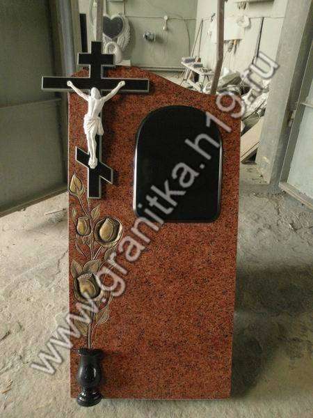

Саша Опубликовано 13 июля, 2012 Автор Опубликовано 13 июля, 2012 Лезники 120*60*8, табличка + крест из базальта, ваза из карельского диабаза, распятие из литьевого мрамора. 3
Руслан Опубликовано 14 июля, 2012 Опубликовано 14 июля, 2012 Мне не нравиться...нет вкуса в этом памятнике... 2
Stocher Опубликовано 14 июля, 2012 Опубликовано 14 июля, 2012 По моему вазу надо было поболя... не помешало бы
Саша Опубликовано 14 июля, 2012 Автор Опубликовано 14 июля, 2012 РусланКлиент хотел сначала чтото с красным гранитом, гдето видел полувазу с резными розами в накладку как у Василия, я предложил сделать не в накладку а в граните, потом клиент вспомнил про распятие и предложил сделать крест из плитки с распятием сверху, делали без эскизов рисуя карандашом на заготовке в мастерской, мне тогда идея понравилась и невыглядела безвкусицей, да и сейчас невыглядит так как мне нравится делать чтото новое, нестандартное, сложное в техническом плане, порой даже в ущерб личной выгоде и композиции. И когда я оцениваю чью либо резную работу на форуме, я в первую очередь смотрю на сложность работы и исполнение а уж потом переключаюсь на всё остальное... Щас посмотрел на этот памятник подругому и единственное что поменял бы это вазу побольше и распятие всётаки тут белое некатит, бронзовое лучше бы смотрелось...А чтобы поменяли в этом памятнике вы? Вопрос ко всем форумчанам, чтобы выкинули? что добавили бы? или просто изменили форму обелиска...
