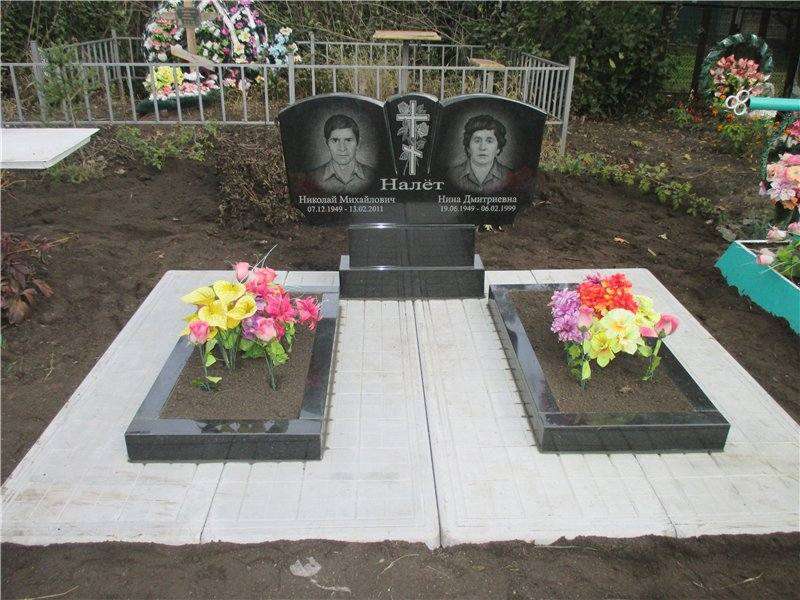

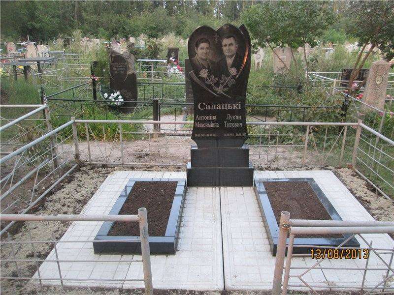

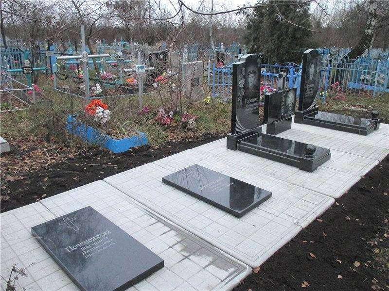

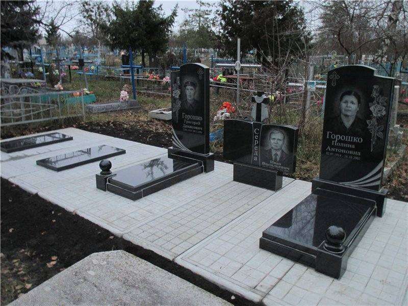

23354ce260aa.jpg удачная модель памятника 12 штук подряд приготовил еще 2 таких-же если уйдут за этими будет 14 если через один то уже несчитается, модель сфоткал на ближайшей кладбе, мне понравился как дешовый вариант, и оказалось в масть еще такого даже по бетону небыло максимум 5...

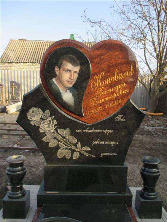

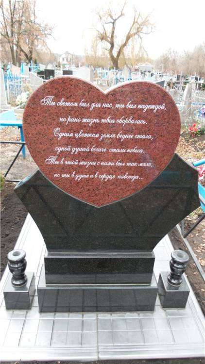

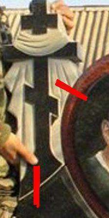

Добрый вечер, парни помогите будь ласка советом, как прилепсать к сердцу крест, сначала клиентка хотела латунный на сердце, теперь с боку с камня, а памятник уже готов, крест вырезал, а притулить голову ломаю... Делаю первый раз а навык нулевой...
80af08648636.jpg Должен быть вот так, 08799fbbe6ef.jpg а теперь закомандовала сделать так переубедить не смог...
  • Одобряю сказанное 6
привет.
Я бы сделал так
Арматурка максимально допустимого размера,но не по плотнячку,так что бы сыграть можно было.
И на  Сикадур,или на какой нибудь проверенный силикон.
ну и чем то с наружи зафиксировать пока схватится клей
Спартак, мне форма памятника очень понравилась, можно "стырю"?
@Галюня, Решение хорошее на мой взгляд, достаточно одной арматуры главное хорошо закрыть шов и минимизировать полости со временем в них будет вырабатываться конденсат настанет момент когда количество скопившейся воды станет критическим.@Галюня, хорош по "фене" говорить)))
Пардон @Спартак, а не @Галюня, :pardon:
 Ребята спасибо за совет буду пробовать... Галюня не можно а нужно, да я и непридумывал этот памятник, фото заказчик принес а я упростил а потом закаказчик усложнил с крестом... Не-то чтобы усложнил, просто вижу ненадежность этого креста и неодобряю, сказал гарантию недам латунь лучьше, согласна без гарантии на крест, но чтоб был, говорит буду следить подмазывать, короче говоря есть люди которым свое мнение навязать очеееень сложно...

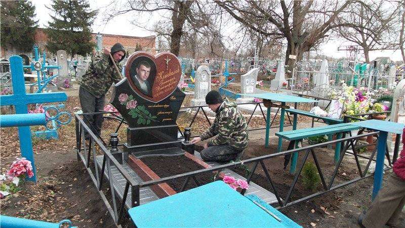

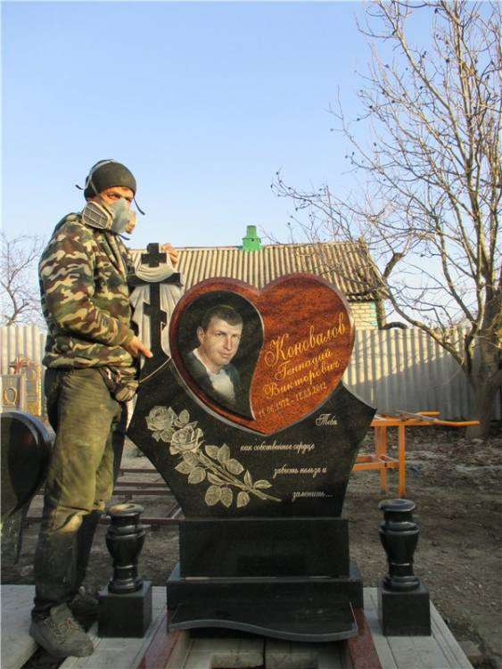

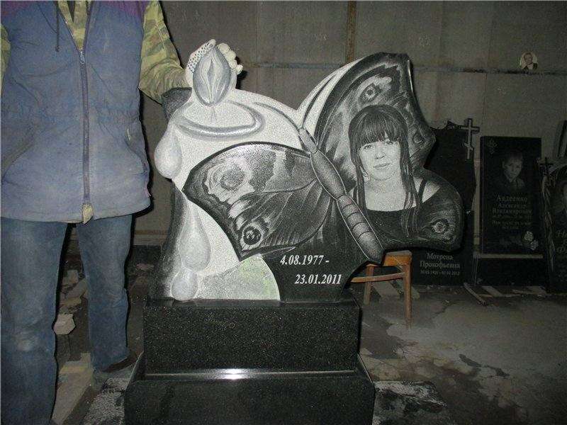

14ae7207ae78.jpg     c1718f7c1b24.jpg    И все-таки уговорил заказчицу отказаться от накладного  креста...  Ну и конечно-же установка на постель в графитовом покрытии...
  • Одобряю сказанное 3
Это графитово покрытие,
на пальцах графит остается?
Нет. после лаком вскрывается.
Нет он после не вскрывается, графит разводится с лаком на пальцы берется но с постели несотреш и необлазят они...  Проверено роками....
Ответил в личку...

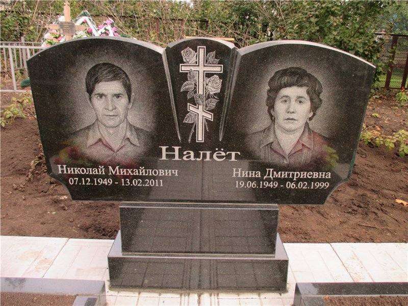

9b5825653240.jpg   Вот и вставочка под постельки и двойнички удобно с ней мантировать,  1d614405a0cc.jpg

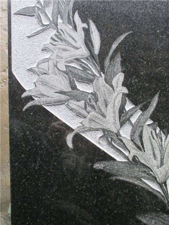

5b60389f00bd.jpg 7dbabe826001.jpg Начал резать розы, нехватило клэпки, получилась лавровая ветка...
Хорошая работа. Просто, без наворотов.
Чего чего вам не хватило до роз?Клэпки?
Да торчали как - вроде я их сверху положил, пришлось срезать ... неудачные...
