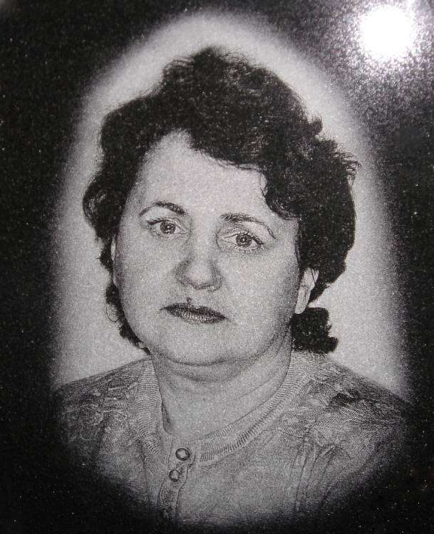

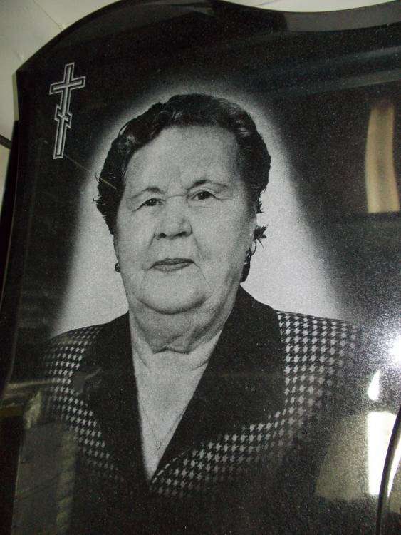

Яшa Опубликовано 25 июня, 2013 Опубликовано 25 июня, 2013 Обсуждать глубину лазерной гравировки уже давным давно не модно - вопрос много раз обсуждался в других темах раздела.Глубины нет. Совсем.Лазер не делает на камне углубление, а преобразует поверхность в матовую за счет микротрещин. Если кто-то может - объясните точнее, плиз. А то я еще не проснулся.
МигельАнгело Опубликовано 25 июня, 2013 Опубликовано 25 июня, 2013 @STAR, отличная работа! камень наверное китай? и подскажи время за которое сделал это изображение (пейзаж, портрет)
STAR Опубликовано 25 июня, 2013 Опубликовано 25 июня, 2013 @STAR, эко украинский камень ?? а как обстоят дела с глубиной ?? Камень китаец из Ермиса №58 ML, ну а с глубиной Яша81 всё вроде точно сказал. @STAR, отличная работа! камень наверное китай? и подскажи время за которое сделал это изображение (пейзаж, портрет) Камень да китаец, но китаец бывает попадает хреновый и результат от этого хромает. Размер всей компазиции примерно 40*50 см по времени 50 мин. в один проход.Хотя бывает и два делаю чуть с меньшей мощьностью. 1
Руслан Опубликовано 25 июня, 2013 Опубликовано 25 июня, 2013 Мне нравиться передача детализации...то что нужно при больших сюжетах
Р.Н.Б. Опубликовано 25 июня, 2013 Опубликовано 25 июня, 2013 на карелии наверное не вариант лазерным гравером?
Яшa Опубликовано 25 июня, 2013 Опубликовано 25 июня, 2013 - Лазер не делит памятники по стране-изготовителю - в этом плане он толерантен. - Очень пренебрежительно он относится к китайскому красному граниту, слишком сильно выделяются цветные вкрапления - изображение пестрое! (если есть удачные образцы - пожалуйста, опровергните. У меня не получилось. Плюс если есть удачные образцы красного гранита других марок - выложите. Я думаю, всем будет интересно). - Отлично справляется с зеленым шанси-блек (видимо, чувствует земляка). - Про базальт молчу - его испортить надо еще постараться. - не брезгует стеклом, зеркалом, пластмассой, любыми деревосодержащими материалами (высокоточный выжигатель для сувенирки!!!). Как было доказано Cutting`ом - СО-трубка не предназначенная для гравировки по металлу, вполне себе... гравирует по металлу (sic!) - кроме того, лазер просто незаменим для нанесения точной разметки для каменотесных работ (в режиме резки (не гравировки)) - разметка памятника за считанные секунды. - производители в один голос твердят, что СО-лазером можно резать камень, хотя на О-о-очень малой скорости и всего 3 мм (глубины) за проход. Это заявление вызывает определенные сомнения, т.к. в режиме резки даже на малой скорости по камню лазерный луч "заплавляет" за собой пройденную полосу, таким образом, следующий проход (очередные 3 мм) ему снова придется проходить по тому же слою, но уже распавленному. К тому же фокусное расстояние не позволит углубиться в камень, т.к. уже на втором-третьем проходе сопло будет тереться о поверхность (видимо, китайцы слишком увлеклись рекламой). по альтернативным материалам:- незаменим по полимер-граниту (я думаю, многие слышали о таком - пластмассовые памятники). Тут уже налицо глубина (в зависимости от мощности). Если камень лазером заплавляет с образованием микротрещин, то полимеры (производные акрила) он сжигает начисто, с образованием углубления. - Другой распространенный камнезаменитель в нашей отрасли - литьевой камень (эпоксидная основа с покрытием ее какими-то гелевыми красками (???) - не знаю точного состава) вызывает у лазерного станка стойкий рвотный позыв (а равно и у его оператора, причем в прямом смысле!!!), отвращение и другие негативные реакции. Дело в том, что при сгорании эта самая гелевая краска выделяет едкий дым и задымленность помещения величиной в 8,7 КУР (или 8,7 штын по новой (непонятно кем введенной) классификиции. Читатели Луркмора меня поймут, остальным объясню: вонючий, едкий дым стоит в помещении, вызывая сильные головокружение и рвотные позывы у оператора, вытяжка справляется постольку-поскольку.) Поэтому, при гравировке литьевого камня приходится покидать рабочее место от греха подальше, оставляя оборудование под присмотр великому китайскому электронному богу. Но это полбеды. Этот самый дым оседает на линзах и зеркалах, что требует внеочередного протирания всех жизненно-важных для лазерного станка отражающих и прозрачных поверхностей после каждого памятника (максимум двух!!). Вы занимаетесь изготовлением Литьевого камня, и я все еще не убедил Вас в непригодности лазерного станка???Ну что ж... Напоминаю, что ввиду технологии изготовления, памятник из литьевого камня имеет не ровную горизонтальную поверхность, а немного выпуклую (а иногда, особенно в случае больших горизонтальных памятников, и сильно выпуклую). Здесь, естесственно, вступают в силу негативные последствия расфокусировки... упоминалось выше. Все еще не убедил?? Тогда советую приобрести линзу с как можно бОльшим фокусным расстоянием (например 4 дюйма, вместо наиболее распространенных 1,5 - 2 дюймовых). Стоит помнить, что чем больше фокусное расстояние у вашей линзы, тем более выгнутые памятники вы сможете обработать, но при этом вам придется пожертвовать размером точки (при больших фокусных расстояниях точка от лазерного выстрела будет больше в диаметре и меньше по глубине - в конечном итоге - более размытое и пережженное изображение).Плюс, тоже уже обсуждалось выше, чем выше мощность вашей СО-трубки, тем меньше влияние расфокусировки на выходное изображение. З.Ы. Извиняюсь за кривую терминологию, времени на лишние правки просто нет, плюс в очередной раз в этой теме извиняюсь за Многабукав. Тем, кому до этого момента было неинтересно, советую пропускать мои посты длиной более четырех слов. 3
Leonardo Опубликовано 25 июня, 2013 Опубликовано 25 июня, 2013 . Повторю, портреты практически не делаю, ввиду наличия ручников Яша81, Если портреты не делаете, то это другой вопрос, а то сразу такая информация как аксиома. 18 Вт - это с головой для гравировки портретов на скоростях порядка 500 мм/c. По поводу этих двух изображений 150 и 300 dpi, на том что 300 dpi точек очень мало получается (можно легко заметить по полутонам), а по тому что 150 dpi наоборот точек очень много. Так вот вопрос: не перепутали ли подпись под изображениями? Может быть наоборот? Ведь наоборот, чем больше точек задаём тем их больше и должно быть, а на Ваших фото подпись диаметрально противоположная!
Р.Н.Б. Опубликовано 25 июня, 2013 Опубликовано 25 июня, 2013 так получается камень должен быть идеальный по высоте(толщине) под станком?
Leonardo Опубликовано 25 июня, 2013 Опубликовано 25 июня, 2013 так получается камень должен быть идеальный по высоте(толщине) под станком? Не обязательно идеальный, перепады до 3-5 мм допускаются, а свыше уже будет заметна потеря резкости.
Яшa Опубликовано 25 июня, 2013 Опубликовано 25 июня, 2013 нет-нет, там с подписями все правильно. Это как раз демонстрирует в действии тот факт, что при меньших мощностях очень важны требования к скорости и фокусу. Если бы не требования чистоты эксперимента (заданные кстати тобой) я бы задал скорость для меньшей мощности (большего разрешения) гораздо меньше 500мм/с, что добавило бы на выходе еще 4-5 минут ко времени изготовления. Так вот, отсюда рождается подтверждение давно изученной аксиоме: чем меньше мощность, тем больше полутонов мы потеряем. (Этот вопрос не раз освещался на другом форуме, касающемся лазерного оборудования - если не лень, найти его не составит труда - объяснение сему факту там достаточно туманно (с точки зрения простого обывателя), но закономерность этими туманными фактами вроде как подтверждается легко). Да. И я не писал, что не делаю портреты. Я на них не специализируюсь. Приходится делать изредка. Зато пейзажи, иконы и многое другое принципиально не отличающееся от портретов - пожалуйста. Не обязательно идеальный, перепады до 3-5 мм допускаются, а свыше уже будет заметна потеря резкости. Факт. Повторюсь: тем заметнее потеря резкости, чем ниже мощность, заданная при обработке.
