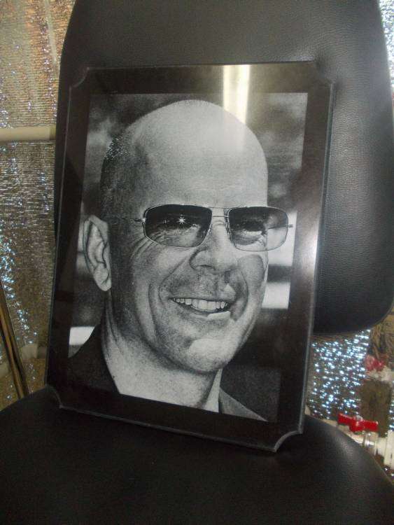

STAR Опубликовано 5 августа, 2013 Опубликовано 5 августа, 2013 Очередная медленно унылая мазня!!!!!!! 1
Leonardo Опубликовано 5 августа, 2013 Опубликовано 5 августа, 2013 STAR, браво! Брюс как живой На каком камне такой приятный результат? А также на чём вообще работаешь? На каких камнях?
STAR Опубликовано 5 августа, 2013 Опубликовано 5 августа, 2013 С камнем 100% Ермиса (китай) и плитка тоже. 2
Leonardo Опубликовано 5 августа, 2013 Опубликовано 5 августа, 2013 STAR, а как именно вот эта плитка называется, на которой Брюс? Куплю у них, попробую, что получится у меня.
Dimitrius Опубликовано 5 августа, 2013 Опубликовано 5 августа, 2013 Истина что на любом станке всё зависит от умения им пользоваться, а я бы добавил что ещё больше зависит от желания его освоить. А Брюс с картинки и вправду как живой, вывод на лазере портреты делать можно и даже нужно. И чем больше хороших гравёров станочников освоят все его возможности и начнут делать качественные образцовые работы и демонстрировать это всем, тем быстрее уйдут сомнения (в т.ч. Руслана) и эта современная высокопроизводительная техника (со своими плюсами и минусами) ворвётся в наши ряды и дополнит мастерские.
STAR Опубликовано 5 августа, 2013 Опубликовано 5 августа, 2013 STAR, а как именно вот эта плитка называется, на которой Брюс? Куплю у них, попробую, что получится у меня. Плитка фигурная К6 S4 400х300х10 мм.

Яшa Опубликовано 6 августа, 2013 Опубликовано 6 августа, 2013 ...То есть Вас абсолютно не смущает что среди всех пользователей лазера Вы не видели ни одного достойного портрета? Хотя среди работ выполненных ,якобы глючным ударником -их на форуме достаточно... Лично я в этом ничего удивительного не вижу - здесь на форуме пользователей ударных станков в десятки (а то и в сотни) раз больше чем пользователей лазера. И у пользователей лазера заведомо меньший стаж работы (т.к. технология относительно новая). Неудивительно, что хороших ударных портретов гораздо больше. Одно я могу на собственном опыте сказать абсолютно точно - продать лазерный портрет без покраски - НЕ-ВОЗ-МОЖ-НО. Причем покрасить его намного труднее, чем ударный. А по поводу хороших портретов на лазере - пока никто не смог показать нормальный портрет на среднестатистическом камне (НЕбазальте), сделанный из среднестатистического фотоматериала (не студийного фото). Стало быть пока надо считать, что это невозможно. Пока кто-либо не докажет обратное. Наша фирма, например, вышла из положения так: мы оформляем памятники на лазере, а портреты рисуем вручную, за редким исключением. To Леонардо я не вникаю в происхождение камня, мое дело буковки рисовать и цветочки. Китай поставляет Ермис, причем в одной и той же поставке попадаются пятнистые камни и нет. По карелии не знаю, но если честно не помню вообще, чтобы когда-либо были такие же проблемы с черными пятнами, как на китае.
STAR Опубликовано 6 августа, 2013 Опубликовано 6 августа, 2013 Одно я могу на собственном опыте сказать абсолютно точно - продать лазерный портрет без покраски - НЕ-ВОЗ-МОЖ-НО. Причем покрасить его намного труднее, чем ударный. Яша81, чуть чуть не соглашусь по поводу покраски. Продать возможно, я много раз делал без покраски, всё зависит от настроек мощности лазера. Крашу лиш потому, что чуть становится светлее и видно во время дождя. Брюс кстати не крашеный.
Яшa Опубликовано 6 августа, 2013 Опубликовано 6 августа, 2013 А по мне, так не чуть светлее становится, а сильно светлее, без краски получается серовато - мне не нравится. Опять-таки по поводу пятен (Может именно это имел ввиду Леонардо) на карелии изображение до покраски получается действительно с пятнами разной степени серости, после покраски эти разносерые пятна становятся практически неразличимыми, поэтому условно считаем изображение НЕпятнистым.В отличии от китая (Ермисовского), у которого есть камень, на котором изображение равномерно белое и до и после покраски (как твой Брюс - это частный случай хорошего камня). Но встречается китаец с огромным количеством черных вкраплений, до покраски на изображении черные (практически без изменений) пятна, которые после покраски (к сожалению) ни коим образом своего цвета не меняют. И, кстати я тоже крашу ВСЕ изображения (независимо от начального цвета) именно для того, чтобы они не пропадали в дождь.
Руслан Опубликовано 7 августа, 2013 Опубликовано 7 августа, 2013 А по поводу хороших портретов на лазере - пока никто не смог показать нормальный портрет на среднестатистическом камне (НЕбазальте), сделанный из среднестатистического фотоматериала (не студийного фото). Стало быть пока надо считать, что это невозможно. Пока кто-либо не докажет обратное. Факт дружище. Показанный STARом брюсик -медвежья услуга по сути желающим купить. А вот сделал бы любую из конкурсных фотографий. Тогда можно было бы чесать..если конечно будет что чесать. Кстати STAR можешь выложить брюса оригинал-думаю ударники тебе фору то дадут)))))))))))))))). Сто пудова сделают лучше. Хотя может ты на конкурсе хочешь мастерство показать? Тогда почему нет от тебя заявки?
STAR Опубликовано 7 августа, 2013 Опубликовано 7 августа, 2013 Вот ежоле бы ты Руслан, конкурс лазерщиков провёл? Тогда да, а так куда там с ударниками тегаться, с профи. Обо...ь ведь с мурзилками то .Руслан, лучше то может и лучше можно сделать на ударнике, но тут дело то в том, что есть утверждение что лазером сделать хороший портрет нельзя. Но ведь можно!?
Руслан Опубликовано 7 августа, 2013 Опубликовано 7 августа, 2013 Это не портрет дружище. Этим заманивают в любой мастерской про производству станков.Берут плитку получше,да фото с глянцевого журнала И Ву-я ля...типа изобретена волшебная кнопка. А ты возьми любую паспортную...старую паспортную..и сделай с неё...вот тогда я поменяю мнение. Но я допускаю что ты сможешь сделать с паспортной фото -качественный портрет. Это докажет две вещи.Ты хороший ретушер и лазер имеет право жить не только в тени. Дерзай дружище
