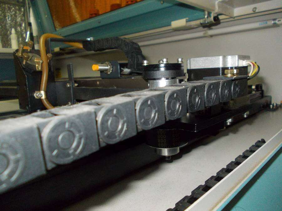

STAR Опубликовано 19 ноября, 2013 Опубликовано 19 ноября, 2013 Мне кажется Яша81, если иметь на станке редуктор по оси Х и Y, то проблем с пробуксовкой ремня не будет?
Яшa Опубликовано 19 ноября, 2013 Опубликовано 19 ноября, 2013 @Руслан, к сожалению да. Хотя это с какой стороны посмотреть... Я в этот скорбный бизнес из наружной рекламы пришел. В рекламе у меня не было шефа... Так вот, сейчас, имея шефа, я зарабатываю вдвое больше чем раньше, работая на себя (именно поэтому и сменил профиль). Но все равно я все еще верю в светлое будущее... @STAR, ну во-первых, ракурс не особо хороший, не видно как длинный ремень двигает каретку вместе с редуктором, понятно, что -мм ремень надежнее, чем 2,5-метровый ремень такой же толщины. Если ремень износится, то именно длинный а не короткий кольцевой. А во-вторых, мы как раз обсуждали станок JQ в котором нет редукторов, а стало быть поменять ремень дешевле, чем переделывать полстанка, устанавливая редуктора. К тому же, на заводе JQ как я уже оговорился толщина ремня опциональна, и переплатив всего 8т.р. (по состоянию на 2012г) можно получить станок, уже оснащенный ремнем 3М. Поскольку станок JQ очень распространен (даже несравненные Раббиты не стали изобретать велосипед, а просто клеят на станки JQ-1060 бирочку с маркировкой RABBIT-stone), то и проблема, я так думаю, достаточно распространена. А распространенную проблему надо изучать и решать. З.Ы. ты лучше расскажи каким образом редуктор спасает от растяжения и износа ремня.
STAR Опубликовано 19 ноября, 2013 Опубликовано 19 ноября, 2013 От растяжения ни что не спасает, но инерционные колебания меньше, т.к. привод с шаговика не сразу идёт на ремень лазерной головы или каретки.
Яшa Опубликовано 19 ноября, 2013 Опубликовано 19 ноября, 2013 я правильно понимаю, что растянувшийся ремень между шаговиком и самим редуктором ни в коем случае не сможет проскользнуть?
STAR Опубликовано 19 ноября, 2013 Опубликовано 19 ноября, 2013 Ещё как может....если не следить за натяжкой. Но вероятность пробуксовки ремня на шкиве мола, по сравнению еслиб небыло редуктора.
Яшa Опубликовано 19 ноября, 2013 Опубликовано 19 ноября, 2013 ну в любом случае, думаю в таком случае и на редукторе не помешал бы более толстый ремень...
STAR Опубликовано 19 ноября, 2013 Опубликовано 19 ноября, 2013 Не спорю.Такой у меня стоит на механизме подъёма стола.
