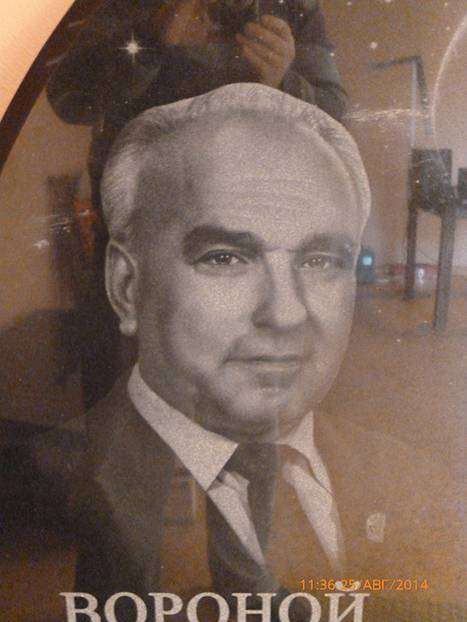

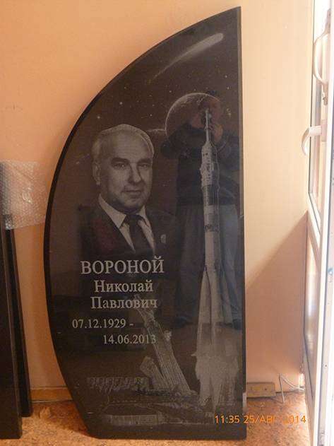

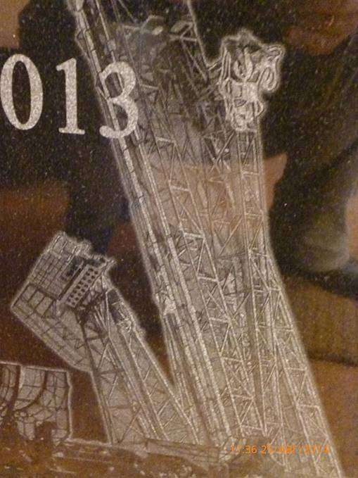

Starche Опубликовано 25 августа, 2014 Опубликовано 25 августа, 2014 40 ваттка и стоит. Станку нет и года. Так что - сколько проработает трубка - не знаю пока. Вот самая последняя работа)))
Slava2086 Опубликовано 25 августа, 2014 Опубликовано 25 августа, 2014 40 ваттка и стоит. Станку нет и года. Так что - сколько проработает трубка - не знаю пока. Вот самая последняя работа)) На каком проценте мощности и скорости работаете? Хватает мощности? Выставленные работы на каких показателях сделаны? Спасибо.
Starche Опубликовано 25 августа, 2014 Опубликовано 25 августа, 2014 Скорость 300, мощность - 15.3 Мощи через край)))) На этих показателях и делал))) 200п\д На фото, где портрет, отражается станок))) Мощность сам подбирал - изготовитель дал одну мощность, я уже исходя из своей ретуши подобрал другую мощность. И опыт - сын ошибок трудных... Да, вот еще - изображение не крашенное - противник покраски. Только в редких случаях...

sintex Опубликовано 25 августа, 2014 Опубликовано 25 августа, 2014 Для интересующихся лазерной гравировкой камня и начинающих лазерных гравёров расшифрую цифры из сообщения 182: Скорость 300 - означает скорость 300 мм/с, мощность - 15.3 - означает мощность 15.3% (6.12 Вт) Мощи через край)))) На этих показателях и делал))) 200п\д - Разрешение 200 DPI (расстояние между точками 0,127 мм)
