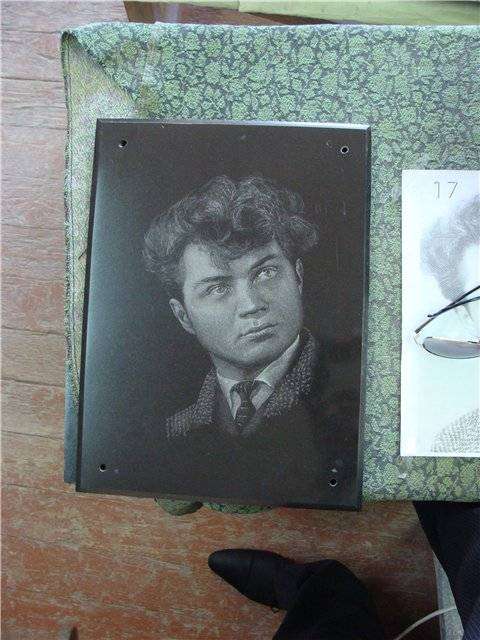

ess Опубликовано 29 апреля, 2011 Поделиться Опубликовано 29 апреля, 2011 Добрый день) Переехал в другой город, пришел про работу узнать, сказали дадим тестовое задание. Как увидел его-рассмеялся))) Думаю, где-то уже видел) Вот, оцените пожалуйста и покритикуйте) Ссылка на комментарий Поделиться на другие сайты Поделиться
AndreyTar Опубликовано 29 апреля, 2011 Поделиться Опубликовано 29 апреля, 2011 Понравилось, что уже эта фотография в тесты по качеству работы идет )))По работе - не дорабатываешь, темноватая. Ссылка на комментарий Поделиться на другие сайты Поделиться
NBel Опубликовано 29 апреля, 2011 Поделиться Опубликовано 29 апреля, 2011 Я тоже использую как наглядное пособие для своего нового художника-помощника. Ссылка на комментарий Поделиться на другие сайты Поделиться
URAL75 Опубликовано 7 июля, 2011 Поделиться Опубликовано 7 июля, 2011 Добрый день) Переехал в другой город, пришел про работу узнать, сказали дадим тестовое задание. Как увидел его-рассмеялся))) Думаю, где-то уже видел) Вот, оцените пожалуйста и покритикуйте) Милый человек, я рад что ты влился в наш коллектив. До профессионалов нам с тобой далеко. А работы твои принимают и это главное для меня. Извини за вступительный, могу доверить сделать это тебе при приёмке очередного "профессионала". Надеюсь мы с тобой горы свернём. Изделие с золотом выложил уже на форум? Если что, при критике я постою в сторонке Ссылка на комментарий Поделиться на другие сайты Поделиться
ess Опубликовано 7 июля, 2011 Поделиться Опубликовано 7 июля, 2011 конечно свернем) спасибо) а золото уже выложила вот еще наша работка Ссылка на комментарий Поделиться на другие сайты Поделиться

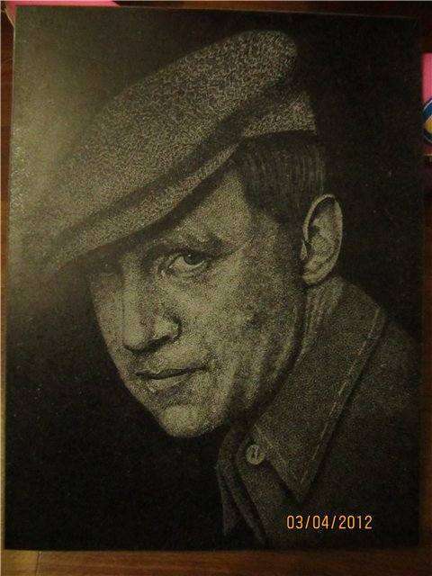

Dneprgabro Опубликовано 3 апреля, 2012 Поделиться Опубликовано 3 апреля, 2012 Мне понравилось!Если это начинания, то вполне достойные. Выставляй ещё. Ссылка на комментарий Поделиться на другие сайты Поделиться
sander Опубликовано 3 апреля, 2012 Поделиться Опубликовано 3 апреля, 2012 ,одна из первого десятка,полировка ручная поэтому контраст слабенький Ссылка на комментарий Поделиться на другие сайты Поделиться

Naotmaz Опубликовано 21 сентября, 2012 Поделиться Опубликовано 21 сентября, 2012 sander,очень мне понравился Ваш рисунок.Особенно линия носа. Ссылка на комментарий Поделиться на другие сайты Поделиться
