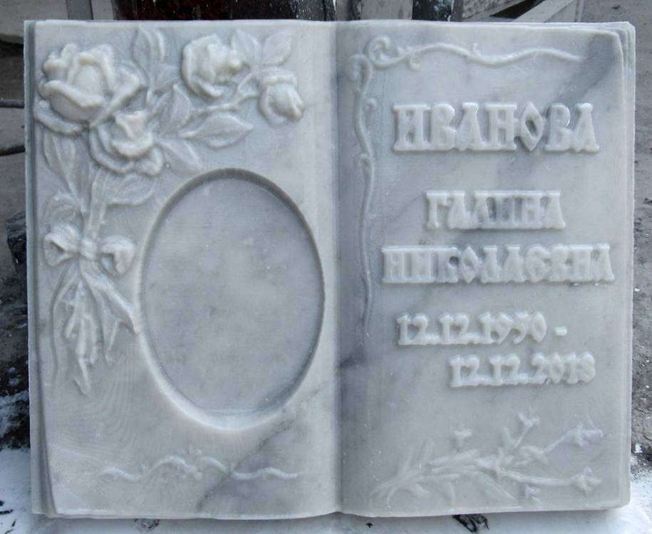

Калуга Опубликовано 11 апреля, 2019 Автор Поделиться Опубликовано 11 апреля, 2019 Сделал на выставку себе такую книгу. Поспешил немного - надо было паспорт ещё немного доработать другой фрезой: 2 Ссылка на комментарий Поделиться на другие сайты Поделиться

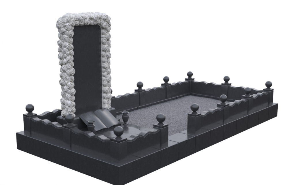

Калуга Опубликовано 14 апреля, 2019 Автор Поделиться Опубликовано 14 апреля, 2019 AndreyTar Мы все к этому постепенно придём, не только скульпторы. Безусловно, без ручного труда (скульптора) здесь не обойтись. Пока слабое звено - сканеры (подводит качество, цена слишком высокая), но это пока. Недалеко то время, когда скульптор-сканер-фрезер будут работать в одной упряжке. Недалеко. Не хотел, не было желания заниматься 3д компановкой для клиента, но не хотелось упустить выгодный заказ - пришлось немного попотеть: 1 1 Ссылка на комментарий Поделиться на другие сайты Поделиться

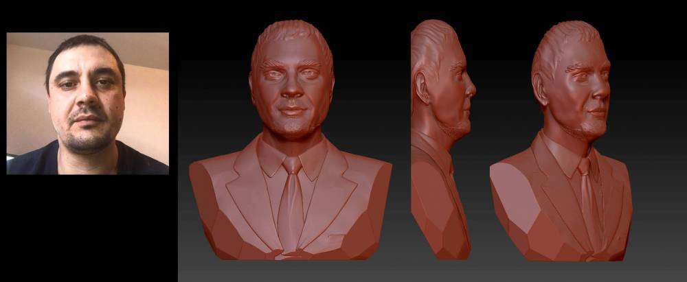

ПавелСерп Опубликовано 15 апреля, 2019 Поделиться Опубликовано 15 апреля, 2019 модель по 1й фотографии, без сканеров, и прочих приблуд - редко когда даже 2 фотографии у заказчика найдутся, а заблаговременно себя отсканировать для барельефа) пхапхаха))). такое. Ссылка на комментарий Поделиться на другие сайты Поделиться
AndreyTar Опубликовано 15 апреля, 2019 Поделиться Опубликовано 15 апреля, 2019 @ПавелСерп честно сказать или как приятно ?) Ссылка на комментарий Поделиться на другие сайты Поделиться
ПавелСерп Опубликовано 15 апреля, 2019 Поделиться Опубликовано 15 апреля, 2019 критика должна быть конструктивной, конечно честно говори, не держи за душой) Ссылка на комментарий Поделиться на другие сайты Поделиться
AndreyTar Опубликовано 15 апреля, 2019 Поделиться Опубликовано 15 апреля, 2019 @ПавелСерп Попросили честно, фотография и модель совсем разные. Модель плохо сделана. На фотографии эффект перспективы, ближние части лица увеличены, остальное уходит в перспективу. От непонимания, на модели куча ошибок, мозгового черепа не хватает, т.к. на фото он уходит в перспективное сокращение. На модели он обрезан вообще со всех. Надбровные дуги формируются и это видно по теням и складкам, на модели просто валик один на всю лобную кость. По правой стороне фотографии хорошо понятно как и где идет перелом формы, граница видна хорошо. Лобная кость имеет переднюю площадку и боковые и только потом идет перелом формы, на фотографии практически не заметно, но это всегда так. На модели перелом идет от края брови и к центру, почему ... Глаза, на фото читается круглая форма глазного яблока и видно как веко и бровь формируются вокруг него, на модели ничего этого нет, просто протянуты какие то складки и все. Крылья носа разные. Губы тоже разные верхняя на модели меньше, нижняя на модели плоская, на фотографии видно по теням как образован объем нижней. Справа тень дает перелом формы лицевого черепа, и там видно как он идет от скулового отростка, потом по скуловой кости, далее по складке к краю губ и к подбородку, там сложный рисунок этого перелома. На модели от скуловой кости линия перелома идет практически прямо к подбородку, понимания объемов нет . Губы не просто прорезь и сверху и снизу лепешки, - это мышцы которые находятся вокруг чашеобразной челюсти, повторяют ее форму. На фотографии видно, как верхняя губа натягивается вокруг верхней челюсти, как заворачивается и встречаясь с другим объемом образуют складки. Видно как формируется и подбородок, чего нет на модели. На модели 3 ракурса появляется перелом от скуловой кости к подбородку, откуда он, как сформирован, почему еще под ним видны какие то образования непонятные. На 2 ракурсе от края глаза идет перелом к углу нижней челюсти, откуда он, чем сформирован. Куда делся объем от скулы к уху, скуловой отросток височной кости формирует там четкий объем и переломы форм. Ухо срослось с лицевой частью, по сути там встречаются два объема под разными углами. Ушная раковина вставлена под углом, скуловой тросток уходит к ушному отверстию и в этом месте образуется "впадина" Это экорше мне не очень нравится, но там видно то, о чем написал, ниже еще череп можно посмотреть. Ссылка на комментарий Поделиться на другие сайты Поделиться
ПавелСерп Опубликовано 16 апреля, 2019 Поделиться Опубликовано 16 апреля, 2019 4 часа назад, AndreyTar сказал: @ПавелСерп Уважаемый AndreyTar , я бесспорно сражён вашим глубокими знаниями и перфекционистким подходом, одно маленькое но, это не модель бюста, это модель барельефа, выполнена по тех заданию для упрощения фрезировки при этом беспорно имеющая портретное сходство, менее половины замечаний достойны внимания, а остольная часть чистой воды ересь, но всё равно большое спасибо, много почерпнул и учёл. Ссылка на комментарий Поделиться на другие сайты Поделиться
AndreyTar Опубликовано 16 апреля, 2019 Поделиться Опубликовано 16 апреля, 2019 @ПавелСерп то что вы ничего не понимаете в том, куда влезли, видно по той работе, и по предыдущим. Научились работать в программе это нормально, делайте геометрические вещи, флору. 4 часа назад, ПавелСерп сказал: ...менее половины замечаний достойны внимания, а остольная часть чистой воды ересь... подумайте, глядя на ваши "мурзилки" понимаю ваш уровень, потом прикиньте - интересно ли мне ваше мнение, человека ничего в этом не понимающего. Проходил мимо ваших предыдущих постов, но когда вы высказались о другой работе, о сканере и выставили "мурзилку", вот тут и захотелось ответить. Но выбор ответа сделали вы. Не нужно пытаться скинуть все на построение низкого рельефа, уплощение в рельефе строится от его высоты, что ближе то менее подвергается, что дальше наоборот, но конструкция от этого не меняется. Кости не ломаются и не изменяют своей формы, глаза не становятся щелками, губы не попадают "под каток", человек не превращается в новый вид "хомо сапиенс" . Ссылка на комментарий Поделиться на другие сайты Поделиться

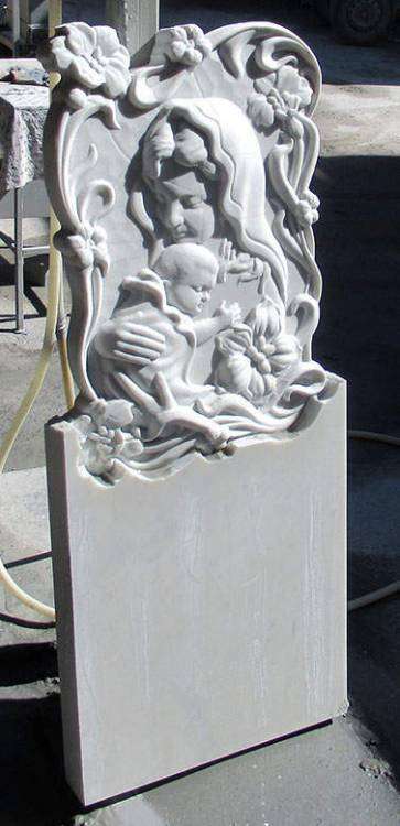

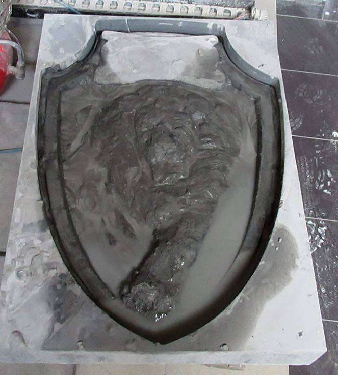

Калуга Опубликовано 16 апреля, 2019 Автор Поделиться Опубликовано 16 апреля, 2019 Ручники уже не успевают дорабатывать после фрезера - сезон начался: 6 Ссылка на комментарий Поделиться на другие сайты Поделиться
bo-bi Опубликовано 16 апреля, 2019 Поделиться Опубликовано 16 апреля, 2019 Мда, представляю сколько нужно времени что бы своять в ручную деву с младенцем)) Модель скомпилировал или готовая была? А лев в шламе выглядит как будто его только начали лепить))) Ссылка на комментарий Поделиться на другие сайты Поделиться
Калуга Опубликовано 16 апреля, 2019 Автор Поделиться Опубликовано 16 апреля, 2019 bobi На станке на плите 120*50*8 см дева делалась примерно 10 часов. Ещё часа 2-3 уйдёт на ручную доработку и пескоструйку. О льве говорить ещё рано, там ещё ручная доработка, пескоструйка и гравировка., поэтому пока он выглядит сырым. Модель девы купил с условием нераспространения. Ссылка на комментарий Поделиться на другие сайты Поделиться
Александр Опубликовано 16 апреля, 2019 Поделиться Опубликовано 16 апреля, 2019 @Калуга Дева 8-ка? С этого ракурса смотрится как 15 ...как вы резали щеку слева от носа ? выставляли заготовку под углом? Блин КАК?? или это свойства мрамора малый уклон Ссылка на комментарий Поделиться на другие сайты Поделиться
