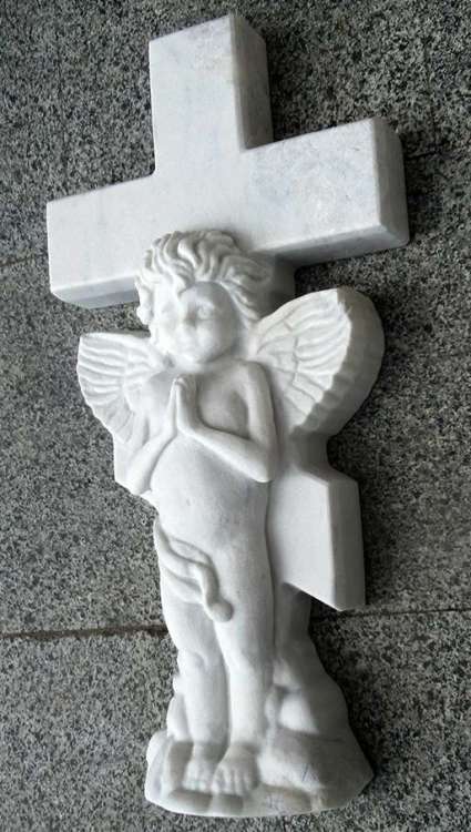

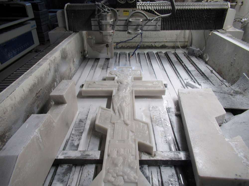

Калуга Опубликовано 3 февраля, 2023 Автор Опубликовано 3 февраля, 2023 (изменено) Одно из достоинств фрезера - остатки от фрезеровки можно потом использовать, что часто и происходит. Во вторых не каждый резчик сможет проработать изделие так, как фрезер. Хороших резчиков мало и их работа ценится довольно таки не дёшево. Например на этот крест и меня ушло 26 часов фрезеровки. За час работы станка я беру 1000 р. + 5.000 за ручную доработку (фаски, полировка торцев, пескоструйка.) Итого с клиента со своей маржой 35.000. Если бы всё делалось вручную, то клиент такой суммой вряд ли бы обошёлся . (размер креста 160*80*10 см). Но что хорошо - отходы потом можно использовать или для тренировок или для каких-либо изделий. Вот, например столбик и крест с ангелом из этих отходов: Изменено 3 февраля, 2023 пользователем Калуга 5 1
minus Опубликовано 3 февраля, 2023 Опубликовано 3 февраля, 2023 @Калуга Лазер не страдает от пыли после фрезера? Прост смотрю , станки рядом стоят.
Калуга Опубликовано 3 февраля, 2023 Автор Опубликовано 3 февраля, 2023 (изменено) Так пыли-то нет. Фрезер с водой работает. Единственная проблема - фрезер постоянно от мульки чистить приходится. Изменено 3 февраля, 2023 пользователем Калуга

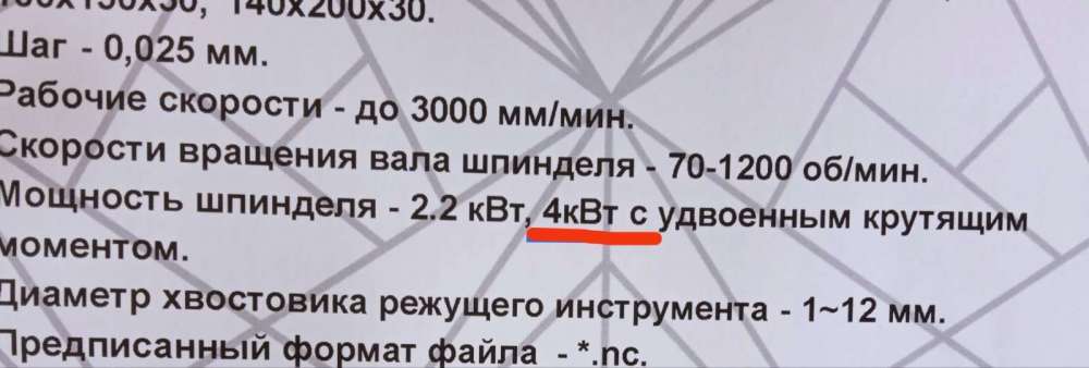

Церетели Опубликовано 3 февраля, 2023 Опубликовано 3 февраля, 2023 (изменено) 1 час назад, Агита сказал: Фрезеровщики можно у вас поспрошайничать? Стоит иль нет? мало характеристик, но шпиньделя 2,2 квт маловато будет Изменено 3 февраля, 2023 пользователем Церетели 1
Калуга Опубликовано 3 февраля, 2023 Автор Опубликовано 3 февраля, 2023 (изменено) Если мрамор пилить, то пойдёт. Для гранита слабоват. Это всё равно, что если вспомнить наш горный тягач "Колхиду", который в горку взбирался на 1-й передаче. Да, станок будет выполнять определённые функции, но будет ли он функционален? Изменено 3 февраля, 2023 пользователем Калуга
Калуга Опубликовано 3 февраля, 2023 Автор Опубликовано 3 февраля, 2023 (изменено) Явно обороты не подходят. Как минимум нужно 12.000, а лучше 24.000, чтобы заодно и мягкие материалы обрабатывать можно было. Изменено 3 февраля, 2023 пользователем Калуга
Агита Опубликовано 3 февраля, 2023 Опубликовано 3 февраля, 2023 а по дереву если что , говорите норм?
Калуга Опубликовано 3 февраля, 2023 Автор Опубликовано 3 февраля, 2023 (изменено) Для дерева 18000-24000 желательно. Хотя можно и на 3000 пилить. Но производительность и качество желать лучшего будут. У меня есть фрезер по камню со шпинделем в 1.5 квт. Можно и им работать. Но для наших дел он не пойдёт. Слишком медленно он будет всё делать. А вот для мелочёвки, сувенирки, ювелирки то, что надо. Изменено 3 февраля, 2023 пользователем Калуга 1 1
Церетели Опубликовано 3 февраля, 2023 Опубликовано 3 февраля, 2023 1 час назад, Агита сказал: 4 квт уже посолидней. Тут можно развернуться. осталось понять, выполнялась ли фрезеровка станины и портала. Если нет, то оси могут быть немного не перпендикулярны двуг другу. Ну и собственно цена у станка какая? Возможно за свои деньги и ТОП
