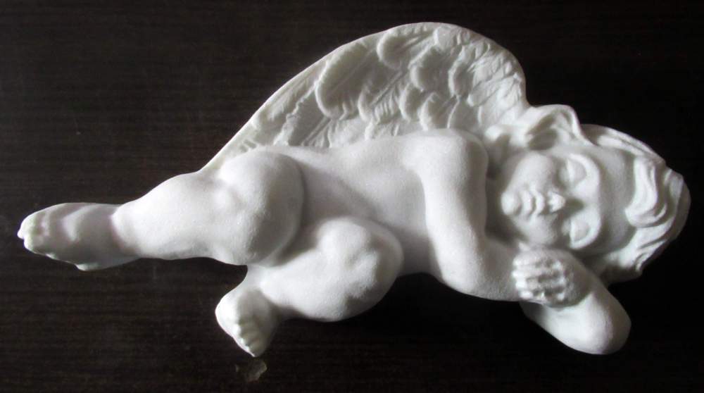

Ангелочек. Коелга. 24 см в длину. Немного руку (кисть) осталось доработать.
Изменено пользователем Калуга

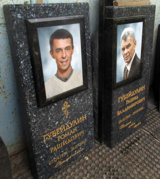

Ниши под керамику, под плиты с керамикой, паспорт - всё на фрезере. Стелы - норвежский Блу перл, плиты под керамику -  украинский лабродорит:

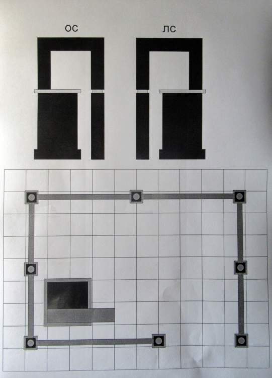

а почему один прямо, а второй сбоку?
  В 01.07.2023 в 09:55, Connar сказал:
Показать
Пожелание клиента. Хотели немного отделить христианство от мусульманства. В комплексе  не показаны некоторые элементы. Ставить буду не я, а собирать для фото не хочется напрягаться.

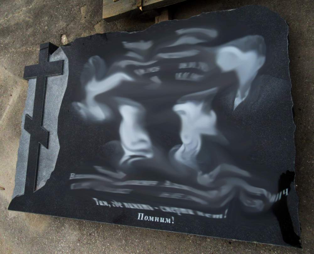

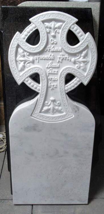

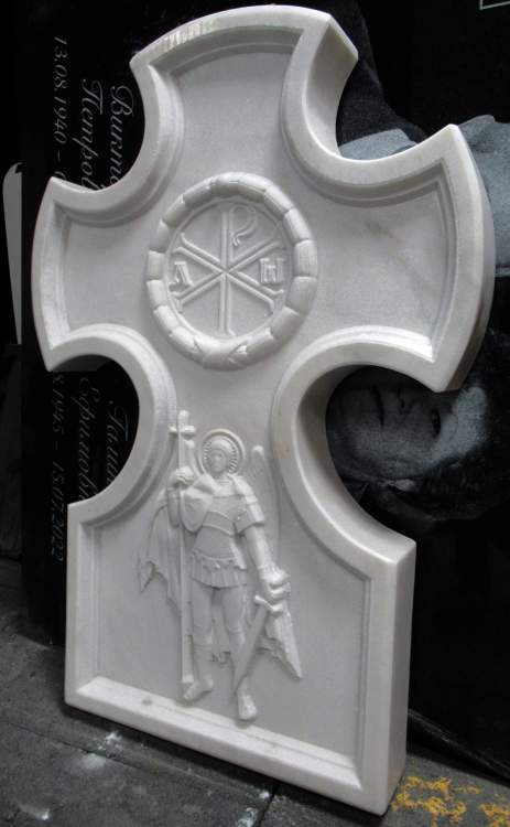

Фрезер. Плита 120*80*8. Фрезеровка ниши вокруг креста 8 часов. Обрубка вручную.
Украинский лабродорит. На фрезере занижение, ниши под керамику, плиту, регалии, свечу + паспорт с эпитафией:

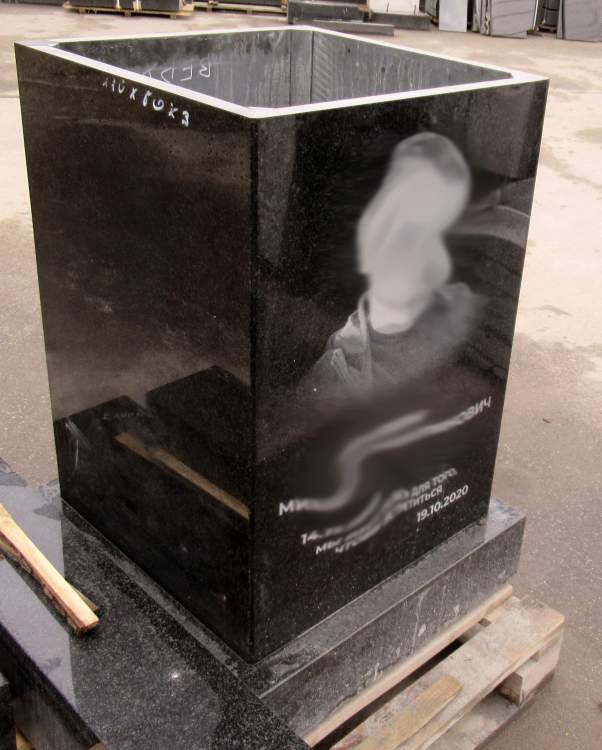

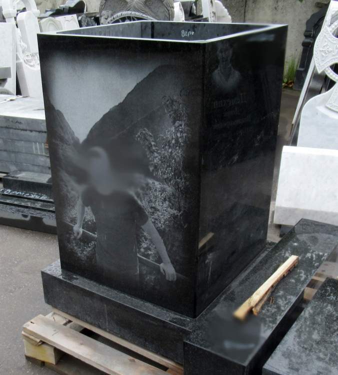

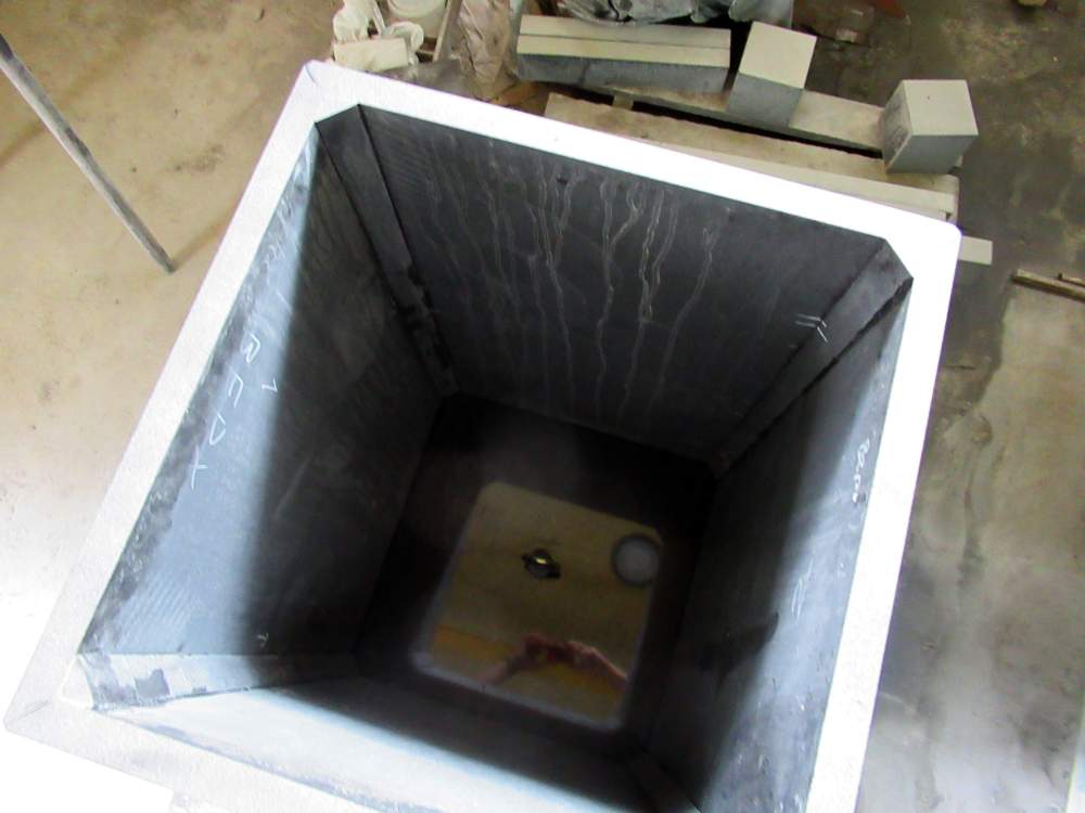

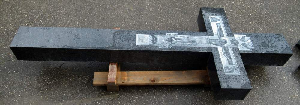

Один из элементов комплекса. Размер 60*60*85 см. Если сделать целиковым - вес почти тонна (проблема с установкой) и гравировка ручная.+ время на ожидание заготовки. а времени как раз и не было.IMG_1226.thumb.jpg.2b218e3105465baed7e3ba09605f691e.jpg Пошли другим путём. Надгробки в большом количестве, 3 см. Есть станок, на котором можно было обрезать под углом 45 градусов, гравировка стала возможной на лазере. При склейке использовали полосы, получившиеся от 45 градусов. Вместо тонны получили 180 кг. К тумбе прикрепили железку для спокойной установки манипулятором. Установка будет в Дербенте не нашими силами.
После того, как сделали фаски по углам и заполировали, склейка практически не стала заметной.
Неделя на всё ушла.

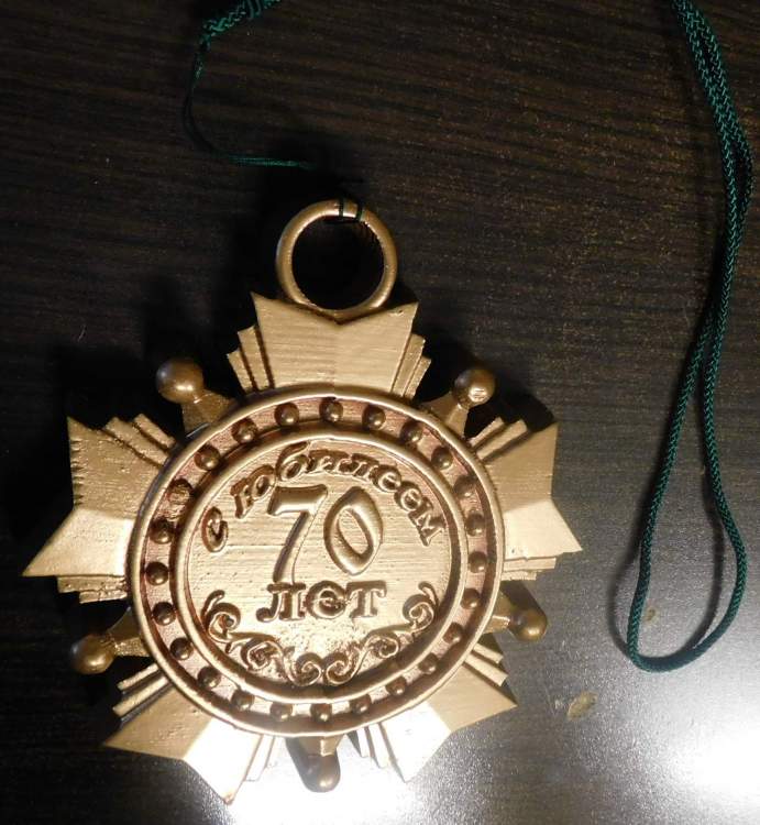

Но был и один интересный заказ на юбилей из "Сюськи". Размером примерно 50*50*5 см. Я его не полировал, а покрыл лаком и весил он всего что-то около пуда. Фото этого заказа, к сожалению, не сохранилось.
Неделя на всё ушла.
Показать
А зачем им такой бассейн? Накрыт не будет?
Это комплекс. Выглядеть будет примерно так. С установки фото нет - не мои ставили.

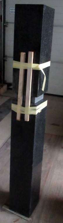

Боковой столбик склеен по тому же принципу и весит немного.
Вообще-то делали два комплекса. Ребята были в одной связке и оба погибли.

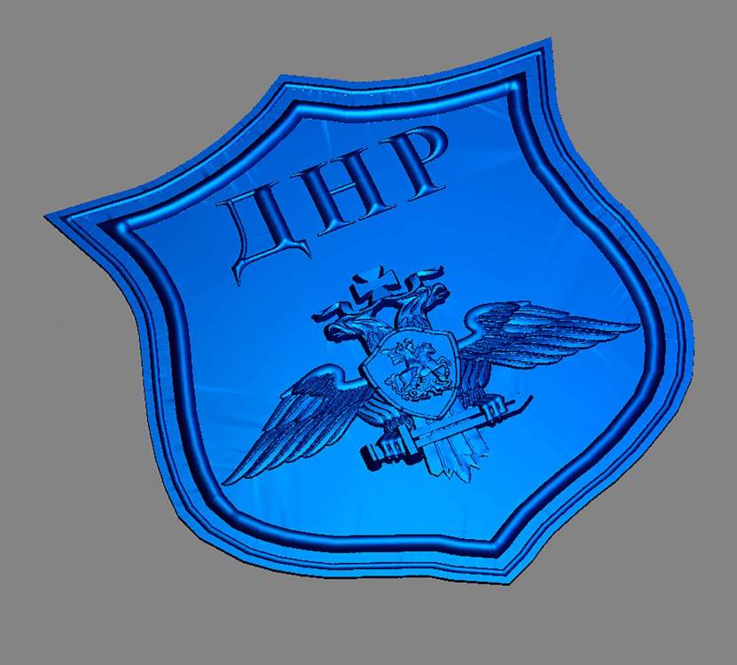

Заказали матрицу для шеврона:

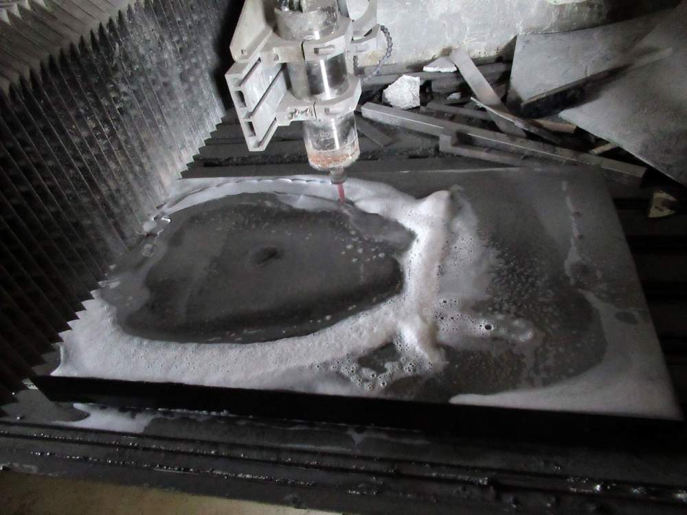

В последнее время обратил внимание на повышенный износ инструмента. Сначала грешил на китайцев ( может не соблюдают техпроцесс, химичат с алмазами...), но потом понял, что это мой косяк.  Изменилась концентрация СОЖ (охлаждающей жидкости). При постоянной чистке от шлама, постоянной добавки воды изменилась концентрация соды и Ферри. Добавил того и другого и всё стало на свои места. Тут главное с Ферри не переборщить, а то пена замучит, не даст видеть процесс работы. А сода и Ферри по моим наблюдениям позволяют увеличить ресурс инструмента раза в два.

Скажите пожалуйста, сколько соды на сколько воды?
Точно не могу сказать. Всё делается опытным путём. Я, например, делаю так: у меня ёмкость  для СОЖ где-то на 250 литров. Туда высыпаю пачку соды (500 г ) и постепенно во время работы добавляю Ферри, следя за тем, чтобы не было много пены, которая, конечно , должна быть, но не очень много, чтобы не мешать визуальному просмотру во время работы. Один раз увлёкся. Утром было полцеха пены после ночной работы станка.
