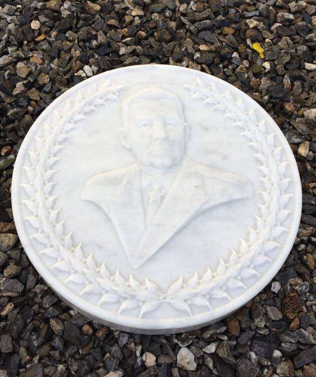

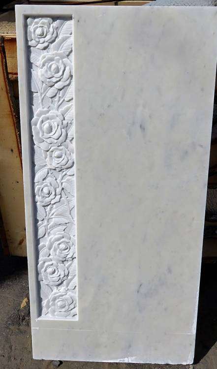

слава Опубликовано 25 июля, 2016 Опубликовано 25 июля, 2016 Калуга извини что в твоей теме.больше не знал куда..подскажи как профи.чем покрыть этот барельеф.чтоб все было лучше видно? без особых заморочек.тут немного руками наждачкой доробатывал.и он мокрый после воды.
Калуга Опубликовано 25 июля, 2016 Автор Опубликовано 25 июля, 2016 Белый мрамор я, обычно, ничем не покрываю. На нём и так фрезеровка нормально смотрится. Покрываю лаком-спреем с эффектом мокрого камня серые мраморы и гранит. Пробовал добавлять распылением (чуть-чуть) бронзовый порошок, который выявлял оптически объём, но он быстро окисляется на солнце и вид фрезеровки становится невзрачным, даже удручающим. Этот метод для изделий находящихся внутри помещений вполне пригоден. А белый слегка пескострую, когда необходимо, и оставляю без покрытия.
слава Опубликовано 25 июля, 2016 Опубликовано 25 июля, 2016 все понял.спасибо за ответ.оставлю как есть.тоже думал лаком эффект мокрого камню покрыть.

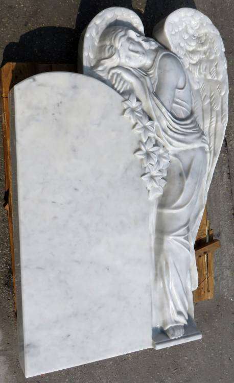

Калуга Опубликовано 26 июля, 2016 Автор Опубликовано 26 июля, 2016 Вариация на тему модели bobi, размер плиты 150*100*20 см: 7
Александр Опубликовано 26 июля, 2016 Опубликовано 26 июля, 2016 @Калуга КАК? Как выводили глянец на стелле? я плоскость имею ввиду?
Анфим Опубликовано 26 июля, 2016 Опубликовано 26 июля, 2016 58 минут назад, Александр сказал: КАК? Фрезернул-шлифанул.
Анфим Опубликовано 26 июля, 2016 Опубликовано 26 июля, 2016 @Александр фреза не каток цветы объедет)))

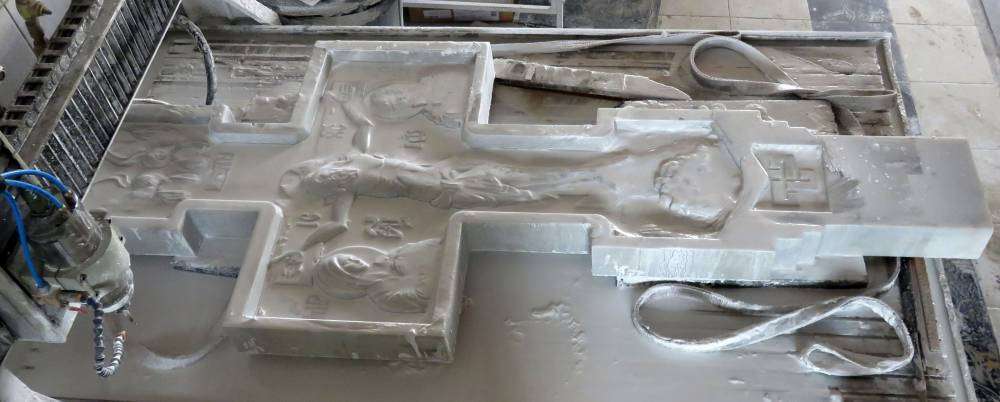

Калуга Опубликовано 26 июля, 2016 Автор Опубликовано 26 июля, 2016 Александр С этим камнем пришлось повозиться и на фрезере и вручную. Вот пошаговое выполнение заказа: 7
Анфим Опубликовано 27 июля, 2016 Опубликовано 27 июля, 2016 @Калуга впихнуть невпихуемое)))Часов 50 резал?
Калуга Опубликовано 27 июля, 2016 Автор Опубликовано 27 июля, 2016 Анфим По времени сбился со счёта. Увеличил шаг, но оставил прежнюю скорость - в результате погнул фрезу от перегрузки и пришлось начинать всё сначала. Думаю потратил примерно 70 часов с ручной доработкой. А вручную дорабатывали 2 смены.

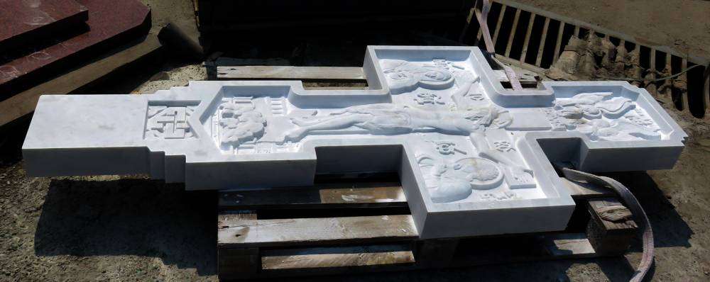

Калуга Опубликовано 27 июля, 2016 Автор Опубликовано 27 июля, 2016 Сейчас в работе этот 2-х метровый крест. Осталась ручная доработка. Сегодня вечером, надеюсь показать окончательный вариант. Пришлось его делать с переустановкой - не хватило рабочего поля: 3

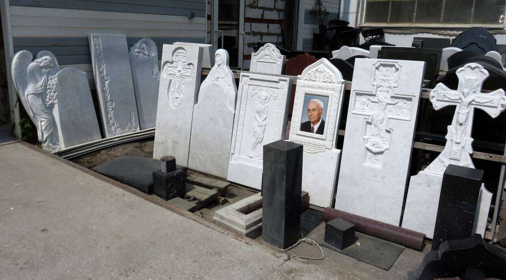

Калуга Опубликовано 27 июля, 2016 Автор Опубликовано 27 июля, 2016 У меня, когда выставка фрезерных работ была из полевского и уфалея, выхода практически не было и не было настроения на фрезеровку. Когда заменил эти камни на коелгу, продажи фрезеровки увеличились, правда не на столько, насколько хотелось бы. В неделю уходит один - максимум два камня. Вот как сейчас выглядят выставленные камни: 4

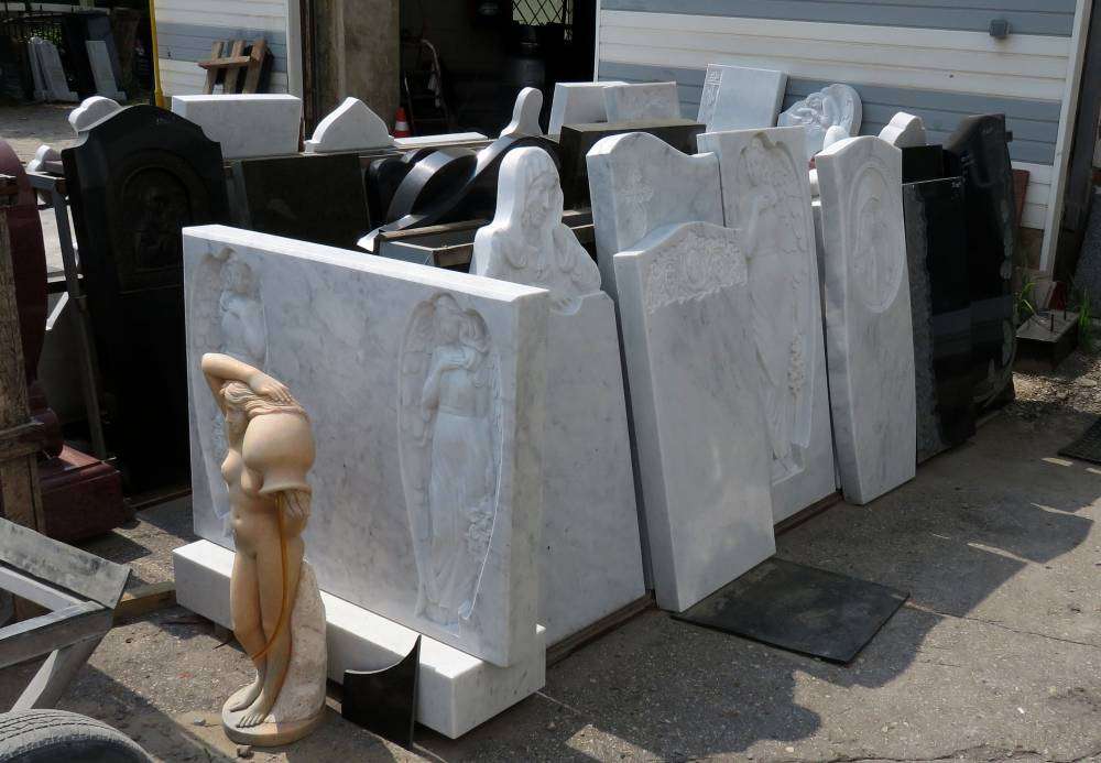

GsG Опубликовано 27 июля, 2016 Опубликовано 27 июля, 2016 В 08.07.2016 в 08:00, Калуга сказал: Александр Да, заклеиваю обычным малярным скотчем. Alexey А вот тут я с тобой по поводу мрамора не согласен. Серый (уфалей, полевской...) у меня не идёт, а вот белая коелга пользуется спросом (в основном фрезерованная). В неделю уходит один-два камня. Не так много по сравнению с черным гранитом, но на уровне с цветным . Фрезеровка смотрится лучше на белом мраморе, поэтому и спрос на него больше. А по поводу - мрамор для бедных - у нас не проходит. Фрезерованный белый, да ещё с керамикой стоит недёшево, а смотрится эффектнее черного гранита. У меня на выставке постоянно более 20 вариантов фрезерованной коелги, правда всех клиентов предупреждаю, что её надо ставить там, где нет деревьев, а постоянно светит солнце. В таких местах она стоит долго без заметных изменений. А это два последних варианта, заказанных совсем недавно, ещё в работе и где розы (плоские, так просили клиенты) ещё не врезали керамику. На станке не стал делать нишу, т.к. они ещё не определились с формой и размером керамики. А вот еще работа, "Калуги" это то что не нужно было делать, для заказчице Ровинской.
