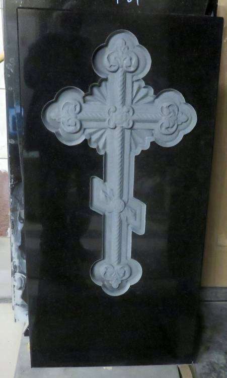

Zagoom Опубликовано 16 февраля, 2017 Опубликовано 16 февраля, 2017 5,5 квт он даже до теплого не нагревается Вот этот крест прорезал по контуру за 3 часа 30 минут . Коелга 1000х450х80 Нормально или нет? Чистовая резка рельефа получилась за 6,5 часов

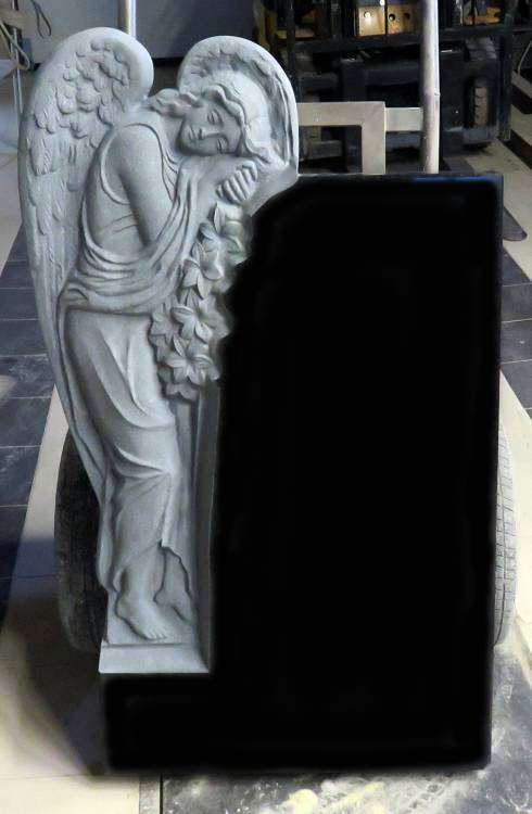

Калуга Опубликовано 13 марта, 2017 Автор Опубликовано 13 марта, 2017 Плита 140*70*10. Глубина фрезеровки 7 см. 5

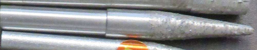

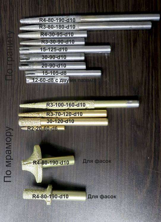

Калуга Опубликовано 13 марта, 2017 Автор Опубликовано 13 марта, 2017 Привёз вот такие фрезы. Из новых по граниту: появились прорезные (черновые) торцевые с двумя пазами, правда короткие, всего 60 мм. Попросил их сделать такие же подлиннее. И появились конусные с рабочей частью в 80 мм. Как будут работать не знаю, при первой возможности испытаю.

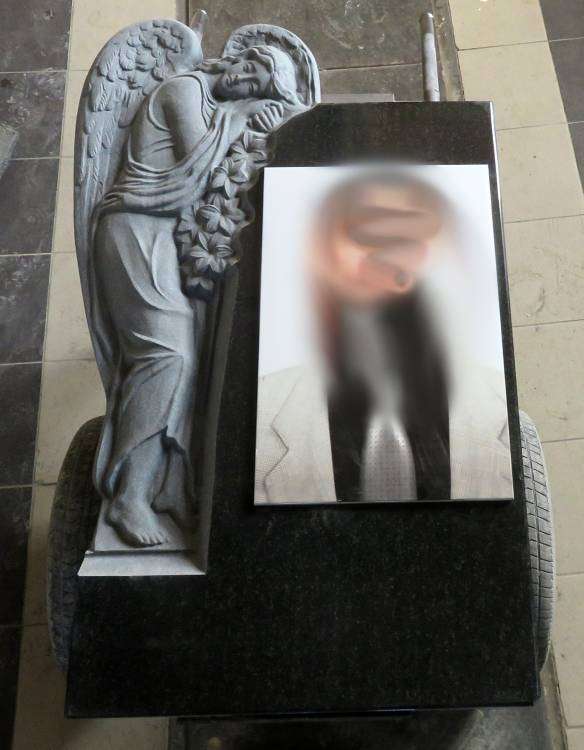

Михаил Нарожный Опубликовано 13 марта, 2017 Опубликовано 13 марта, 2017 1 час назад, Калуга сказал: Плита 140*70*10. Глубина фрезеровки 7 см. Добрый день! Сколько ширина под портрет остается?
Калуга Опубликовано 13 марта, 2017 Автор Опубликовано 13 марта, 2017 Вариант сделан под прямоугольную керамику 60*40
Михаил Нарожный Опубликовано 13 марта, 2017 Опубликовано 13 марта, 2017 Я буду такой делать из мрамора,вот думаю 70 ширину или 80! Какой общий размер черного остается?
Калуга Опубликовано 13 марта, 2017 Автор Опубликовано 13 марта, 2017 Смотрите и высчитывайте сами. Размер керамики 60*40. Для портрета , по моему мнению, места достаточно. В крайнем случае ангела можно немного "сжать" по X.

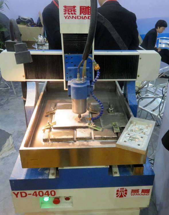

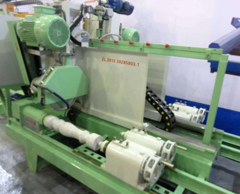

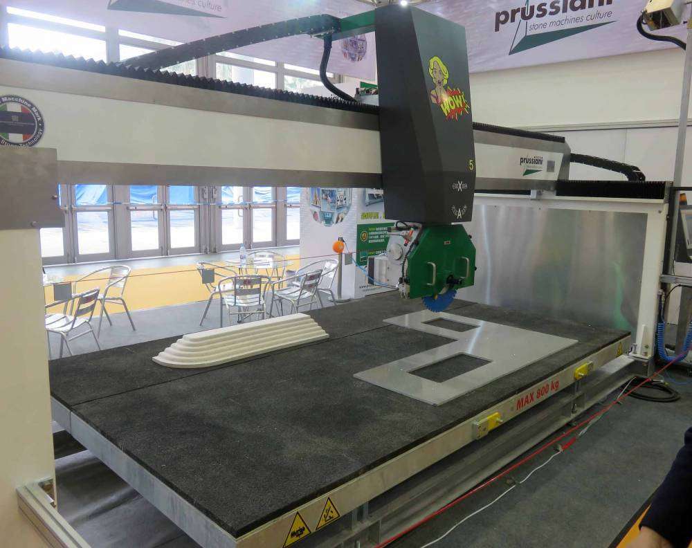

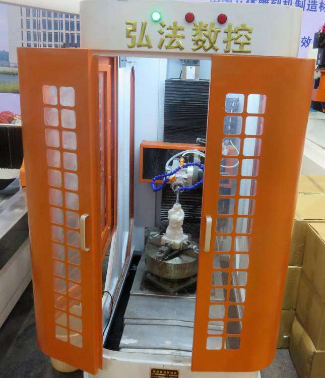

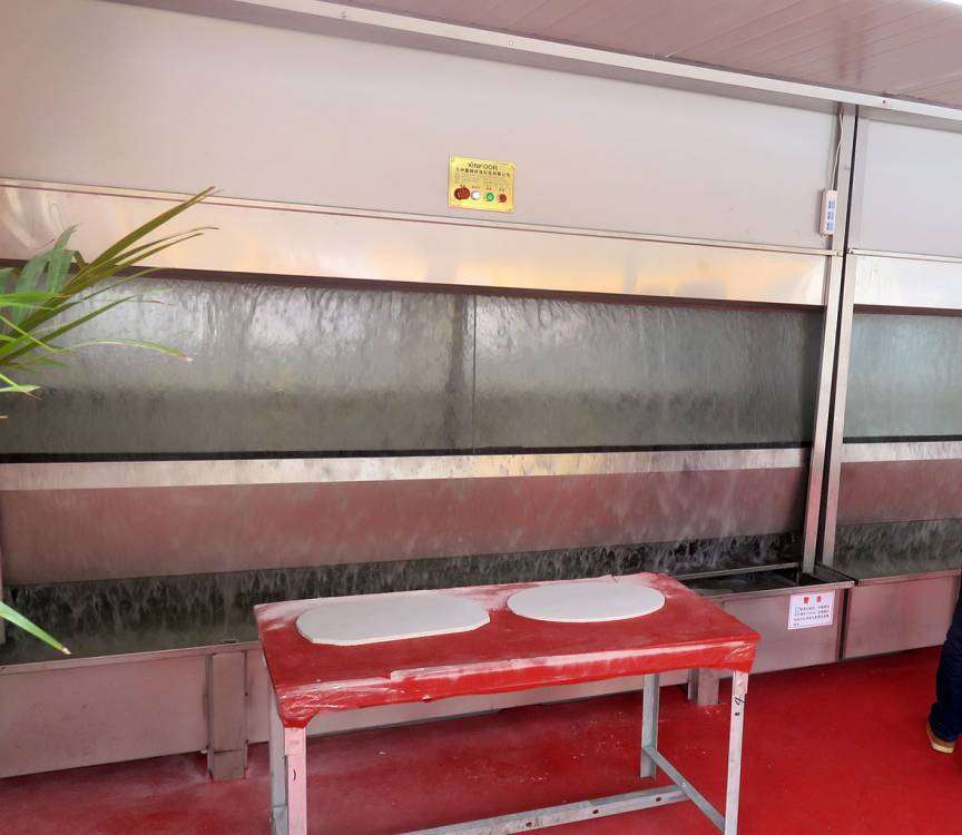

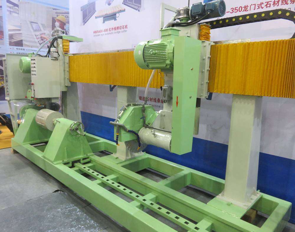

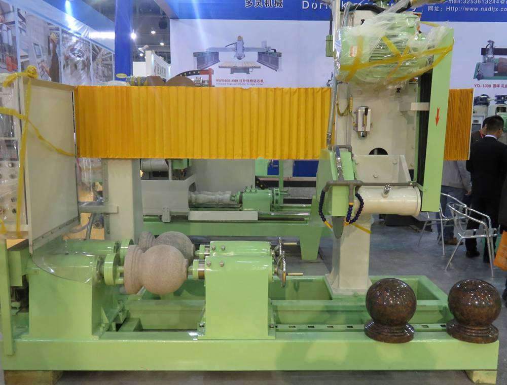

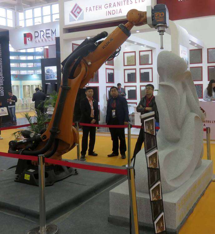

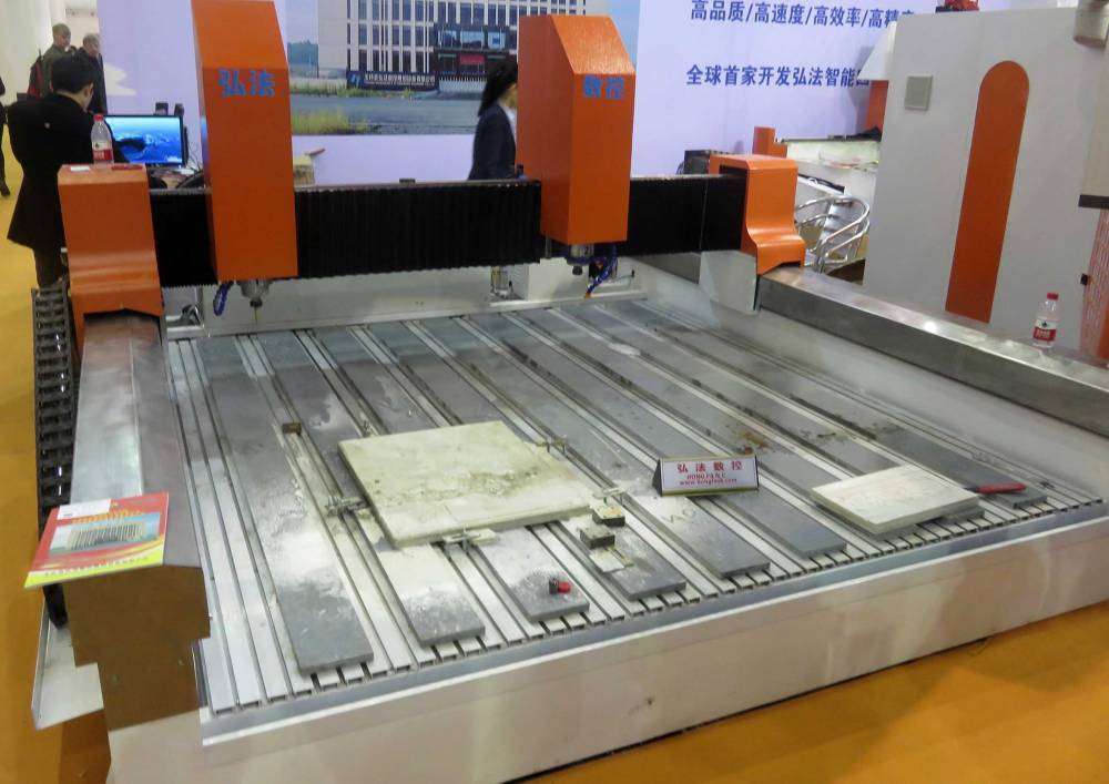

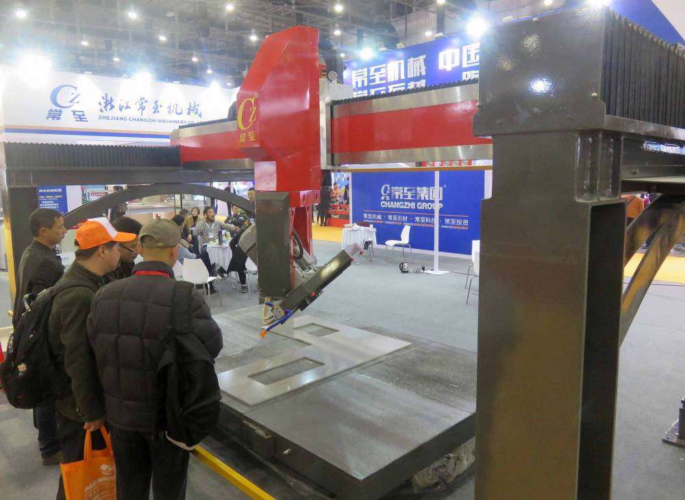

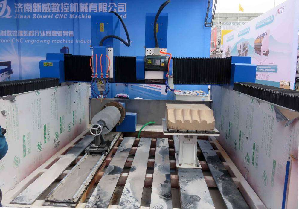

Калуга Опубликовано 13 марта, 2017 Автор Опубликовано 13 марта, 2017 Некоторые станки с выставки: (продолжение следует) 1
Димитр Опубликовано 13 марта, 2017 Опубликовано 13 марта, 2017 Трудно без восхищения смотреть и понимать где они и где мы!((

zelenok Опубликовано 13 марта, 2017 Опубликовано 13 марта, 2017 Ох уж этот наш маркетинг на этикетках в заморских странах А машинерия-да, занятная.

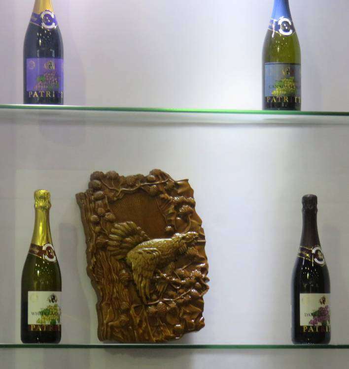

Калуга Опубликовано 13 марта, 2017 Автор Опубликовано 13 марта, 2017 Мой подарок командиру принимающей стороны занял своё место, правда количество окружающих экспонатов резко уменьшалось в течении выставки, а его не один раз пытались купить. Эту выставку правильнее было бы назвать выставкой-ярмаркой, т.к. на ней можно было купить всё, что там было представлено (правда китайской стороной).
Руслан Опубликовано 14 марта, 2017 Опубликовано 14 марта, 2017 Хорошие руки к этим станкам и цены бы не было этим рукам...
zelenok Опубликовано 14 марта, 2017 Опубликовано 14 марта, 2017 5 часов назад, Руслан сказал: Хорошие руки к этим станкам и цены бы не было этим рукам. Так там не руки а мозги нужны
