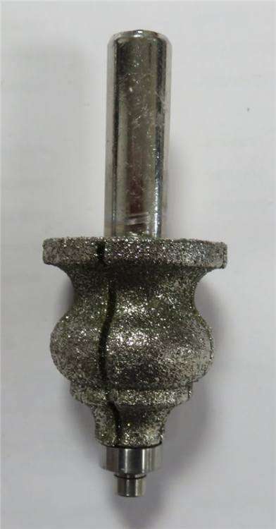

Калуга Опубликовано 15 марта, 2015 Автор Опубликовано 15 марта, 2015 Единственное приятное впечатление о выставке - появление новых фрез. Всё остальное из-за снижения курса рубля стало неинтересным. По мрамору наконец -то сделали фрезы с пазом, не прошло и года, хотя просил года три назад. По граниту таких пока не было, но тоже обещали сделать, может опять года через три появятся. Им не интересно делать единичные экземпляры. Если им заказывать сотни и тысячи, тогда процесс изготовления сокращается на порядок. Сделали наконец и для гранита фрезы для прорезания контура и конусные для барельефов. Вот моя добыча с этой выставке. Жаль, что у нас это невозможно спокойно покупать по мере необходимости.
kalistratoff Опубликовано 15 марта, 2015 Опубликовано 15 марта, 2015 @Калуга, прорези для облегчения выхода шлама?
Калуга Опубликовано 15 марта, 2015 Автор Опубликовано 15 марта, 2015 kalistratoffДа, конечно. Ещё Анфим про это давно писал, да и я китайцев по этому поводу уже давно тормошу, но с ними очень трудно найти общий язык. Поэтому Зенон никак , как бы не старался, быстро не сможет наладить поставку фрез из Китая. Проблематичные эти китайцы, как будто с другой планеты.
Анфим Опубликовано 15 марта, 2015 Опубликовано 15 марта, 2015 Можно попробовать штрипсы впаять в в пазы которые прорезать в державе с выпуском внизу для зарезания.Я бы попробовал ,но паять не знаю как и чем...
antei Опубликовано 16 марта, 2015 Опубликовано 16 марта, 2015 Можно попробовать штрипсы впаять в в пазы которые прорезать в державе с выпуском внизу для зарезания.Я бы попробовал ,но паять не знаю как и чем... Это типа так?
Анфим Опубликовано 16 марта, 2015 Опубликовано 16 марта, 2015 Ну да.Эти сильно большие по диаметру.Я на алибабе находил меньше диаметром.Но брать надо сразу много...

Калуга Опубликовано 16 марта, 2015 Автор Опубликовано 16 марта, 2015 Очень удобно этой штукой фигурные фаски на мраморе делать как ручным фрезером, так и ЧПУ. Только для ЧПУ подшипник снять желательно. И на ЧПУ высоту фрезы можно менять, чтобы изменять конфигурацию фаски.
zelenok Опубликовано 16 марта, 2015 Опубликовано 16 марта, 2015 И на ЧПУ высоту фрезы можно менятьНа ручном тоже

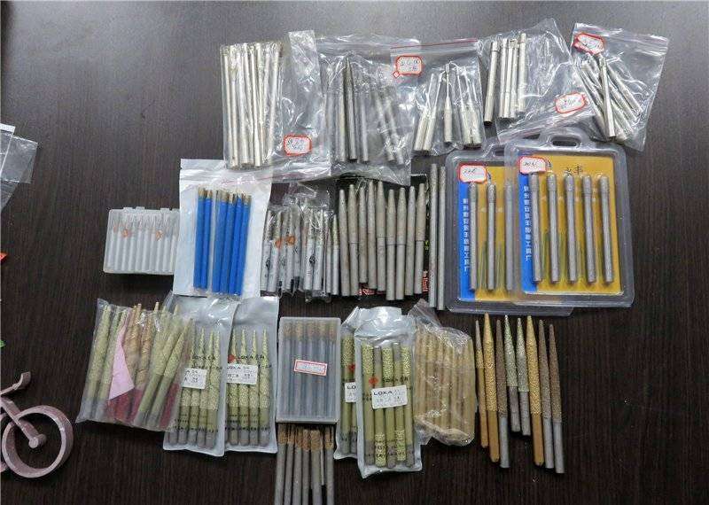

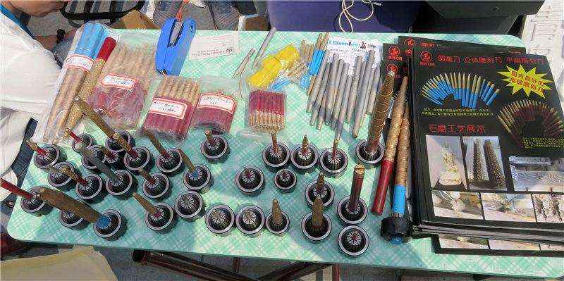

Калуга Опубликовано 12 марта, 2016 Автор Опубликовано 12 марта, 2016 Некоторые моменты с выставки в Сямыне в марте этого года: Фрезы с выставки. Два верхних ряда по граниту, нижний по мрамору: Привёз для себя, по вопросам покупки все вопросы к Зенанасу.
КАМЕНОТЁС Опубликовано 12 марта, 2016 Опубликовано 12 марта, 2016 После фото с вертолетом, фото фрез. В центре во втором ряду фрезы по граниту с высокой рабочей частью.Раскажи о них.параметры ,цена.
Калуга Опубликовано 13 марта, 2016 Автор Опубликовано 13 марта, 2016 КАМЕНОТЁС Это новые фрезы, появились только в этом году. Взял для пробы. У китайцев нет никаких данных о параметрах работы,приходится доходить до всего самому. Буду пробовать. Сама фреза: R3*50*125*D10 На выставке стоит 16 долларов
КАМЕНОТЁС Опубликовано 13 марта, 2016 Опубликовано 13 марта, 2016 50мм, это уже прорыв. На продажу есть?
