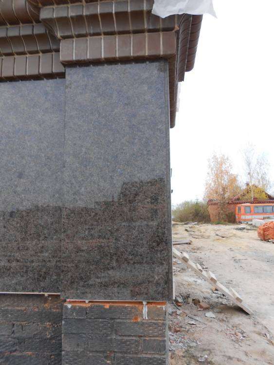

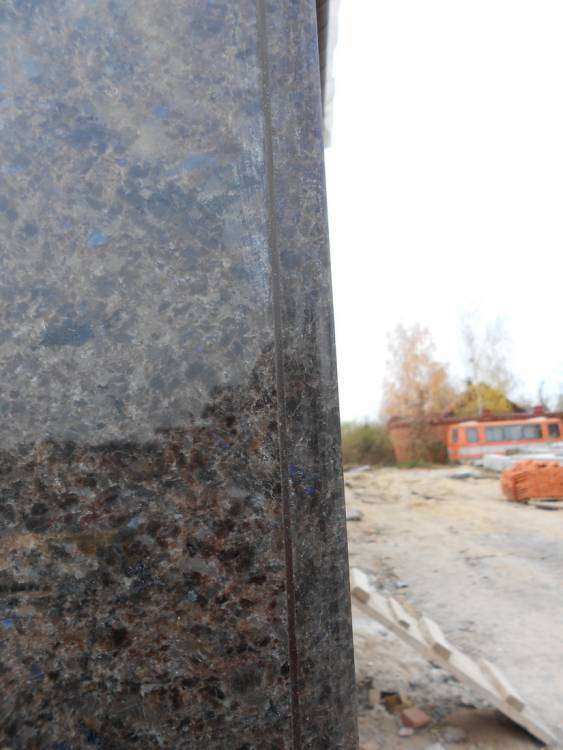

Филимон Опубликовано 7 апреля, 2017 Опубликовано 7 апреля, 2017 Только что, Р.Н.Б. сказал: нужно обязательно делать зацепы Упустил, согласен, обязательно. Про закаладные сказал Только что, Р.Н.Б. сказал: все стыки плит должны герметизироваться или склеиваться полимерами Не совсем согласен, есть фасады сделанные нами и промазанные затиркой церезит, все стоит. Только что, Р.Н.Б. сказал: иначе будет "течь" с ваших швов Ну выселы так и так где-нибудь будут, моется мыльным раствором. Герметик-колер, располировка, полировка, готовые швы выглядит вот так. А вы на мемориале должны сделать так 2
Р.Н.Б. Опубликовано 7 апреля, 2017 Опубликовано 7 апреля, 2017 внутри затирка прокатит, снаружи разбег температуры делает тепловое расширение большое, особенно на слэбах, нужно что то вязкое , ms полимер идеальный вариант, можно конечно помучатся у кого есть оборудование и стыки сделать ступенькой внахлест и стянуть зацепом на сухую, а вобще китайцы уже столько способов навыдумывали с подсистемами , что можно и не заморачиваться
zelenok Опубликовано 7 апреля, 2017 Опубликовано 7 апреля, 2017 А у нас к химии не приучены и всё по стариковски - на стену сетка, крюки и плитка в зацеп и молоко, стыки цемент 800 и колер.Самая страшная история, рассказанная нашим пильщиком-лицевали мемориал в ГДР без швов восьмёрками, сдали работу, немцы покивали, сказали МОЛОДЦЫ! и расшили все стыки хитрыми болгарками по линейкам
