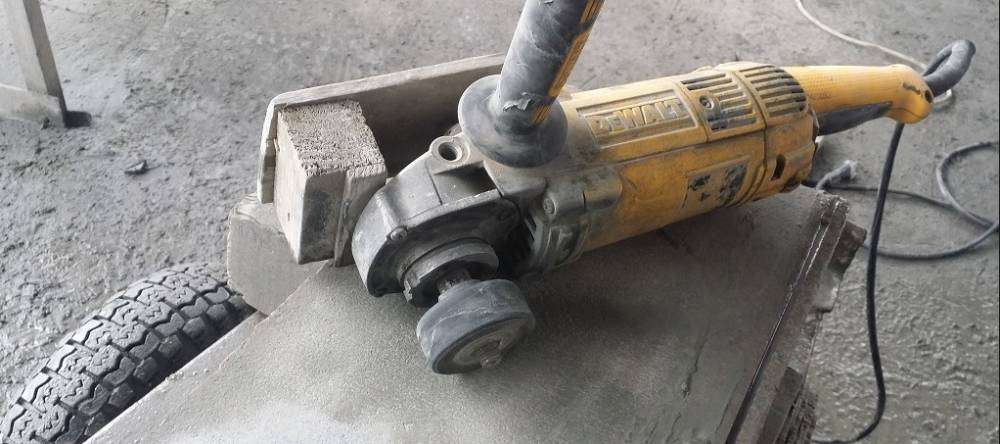

P@lbI4 Опубликовано 12 сентября, 2017 Опубликовано 12 сентября, 2017 Всегда использую данный "демфер", что при работе с алмазными чашками, что при работе с шарошками. Использую его на разных " болгарках". Редуктора намного дольше живут. 1
mrmeskys Опубликовано 13 сентября, 2017 Опубликовано 13 сентября, 2017 У меня точно такие есть. Не у меня брал?
zelenok Опубликовано 13 сентября, 2017 Опубликовано 13 сентября, 2017 23 часа назад, P@lbI4 сказал: "демфер" Накрутка на шпиндель? Первый раз вижу, но, кстати на макитах никогда проблем со шпинделями не было, кроме как после кривой переборки, а так обычно съест его через пять лет жОсткой эксплуатации, вроде как и действительно на пенсию ему пора
