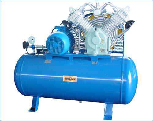

mrmeskys Опубликовано 21 мая, 2010 Поделиться Опубликовано 21 мая, 2010 Мальчики здравствуйте подскажите какой компресор купить вообще с ним беда какая то один сыпется постоянно другой купили движок греться стал а то уже скоро с ума сойду. И сколько денег он должен стоить такой нужен чтоб не особо дорогой но особо хороший у нас пока не очень большое производство Заранее спасибо Анита Если у Вас 380 вольт, (три фазы) и денег около 45000 рублей, советую один из этих компрессоров. Очень хорошо зарекомендовали, нет проблем с ремонтом, отечественного производства. http://www.asobezh.ru/products_1300/products.html Дилер в Смоленске: ООО "Энергоспецмаш" 214020, г. Смоленск, ул. Индустриальная, д. 2, оф. 702 тел.: (4812) 55-23-57 E-mail: energy@keytown.com Ссылка на комментарий

Анита Опубликовано 26 мая, 2010 Поделиться Опубликовано 26 мая, 2010 Можно еще вопрос . Значит компресор нашла 45 тыс. стоит, 230 литров ресивер,10 атмосфер, 0,63 м3, 380 электричество Бежетский С 415 М На фирме сказали что к нему еще фильтра/ осушители/ надо докупать чтоб влага не попадала в пескоструйку а они еще + 15 тыс стоят многовато получается а без них можно вообще работать или они жизнено не обходимы? Ссылка на комментарий
mrmeskys Опубликовано 26 мая, 2010 Поделиться Опубликовано 26 мая, 2010 Можно еще вопрос . Значит компресор нашла 45 тыс. стоит, 230 литров ресивер,10 атмосфер, 0,63 м3, 380 электричество Бежетский С 415 М На фирме сказали что к нему еще фильтра/ осушители/ надо докупать чтоб влага не попадала в пескоструйку а они еще + 15 тыс стоят многовато получается а без них можно вообще работать или они жизнено не обходимы? Анита По правилам «подготовки воздуха» рекомендуется осушитель и три фильтра. Для наших работ в полнее хватает фильтра - влагоотделителя, за полторы тысячи. Практически все пескоструйки им комплектуется. Если будут проблемы, можно поставить дополнительный влагоотделитель. По крайней мере, раз в две недели модно прожарить абразив. Моего друга уже бежецкие «развели» на 25 тысяч, порекомендовали «крутой» осушитель. Ссылка на комментарий
