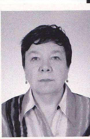

оцените, и подскажите что не так?! одна из первых работ на станке! клиентам, и всем кто видел нондравилось...
post-734-1255100984_thumb.jpg исходник. фото 3х4 - чернобелое

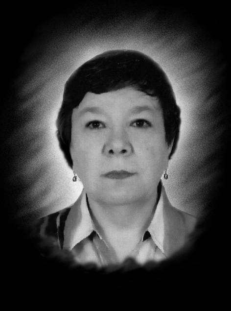

post-734-1255101017_thumb.jpg чё то так...
теперь всё делаю отталкиваясь от этого!...
Если на "буках" набиваешь, то слишком размыто и мало тонких, "подчёркивающих" линий. Я бы сделал полутени резче. Волосы сам добавил или пожелание клиентов? На оригинале глаза светлые, а на ретуши тёмные.
Оценка?! Мутно всё.Не прописано.Фото конечно не очень (принтер струйник,похоже),но ...Но большинство таких и несут.Читай ,учись !И читай внимательно.Что характерно,никто конкретно никого не учит ,да и особо то и не собирается учить(опыт добыт годами),но по крупицам, когда разговор идёт двух равных мастеров они не взначай выкладывают свои наработки. :friends:

Сделал. Они его забрали, сами ставили, так что фотки памятника нет...
Просили причесать слегка :friends:

Попробуйте кто работает на габбро, после того когда фото уже отретушировано применить фильтр-резкость с параметрами 30 на 3,0 или около того.Получается сочное фото с легким добавлением резкости и контраста.Чистым добавлением контраста такого не достигнеш.
Привет. Eсть такой плагин хороший для фотошопа: Fractalius? попробуй. И еще - в фильтрах - Стилизация - диффузия - анизатропный. Подготовленный портрет для станка, должен быть светлее, ярче. иначе станок выдаст все очень темное, потом в ручника надо будет доводить. Попробуй. И еще: контур портрета и переход на фон вокруг него должен быть мягче. не такой четкий и резкий. Удачи.
Воистину , на цвет и вкус товарищей нет. Мне такой фон наоборот больше нравится, чем точечный. Плюс к тому идет рекомендация делать ретуш светлее, а насколько я знаю , станочники делают наоборот темней для большинства камня. Светлость ретуши зависит от сорта камня и режима работы станка. По-этому каждый должен определиться сам.
Воистину , на цвет и вкус товарищей нет. Светлость ретуши зависит от сорта камня и режима работы станка. По-этому каждый должен определиться сам.
Кроме того, "светлей-темней" сильно зависит от настроек монитора.
Можно монитор подстроить под выходящую картинку. Об этом ещё
вроде бы, noсt ранее писал.
Насчёт фонов..Ездили с noсtом на кладбу (фотали работы) .Увидел портрет года три назад делали.Я noсtу говорю "Твоя работа",а он "Нет.Твоя."И точно моя,фон как бывший ручник ореолом отхлопал ,да контрастно так...Сейчас бы так не стал делать!
Я фоны делаю очень редко по двум причинам. На них уходит много станочного времени . плюс портрет на черном фоне, для меня, более выразителен. , чем на сером.
Только обводка вокруг головы.Где-то так
А я думал фон это обязательно :friends:
К тому же фон у меня частенько не вписывается в форму камня (мало места) того и гляди игла спрыгнет. Последний раз пришлось спасать ситуацию и "наращивать" деревяшкой камень. Пролезло. :question:
Бум учиться!
