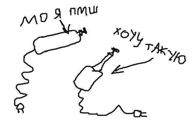

post-7784-0-69170500-1348165384_thumb.jpМансур здравсвуйте, а что это за машинка?
Я не Мансур, но знаю как называется - ПШМ
Ищи в гугле
называется - ПШМ
меня интересует фирма, у меня естьПМШ, но она не удобная, толстая и тяжолая)
Может потому и не удобная что ПМШ ?
:pardon::aad:
:pardon::aad:
post-7784-0-05378300-1348233996_thumb.jp интересует фирма ПШМ как у Мансура
ой, ну немножко в буквах запуталась :blush:
Давно не было Мансура ...
Строица, некогда
Дайте в гугле в поиск ПШМ и выберите картинки.
По картинкам выберите что нужно по размеру.
По моему у него Макита GD 0800 C, она не маленькая, а обычная. Если маленькую, то наверно только пневмо.
