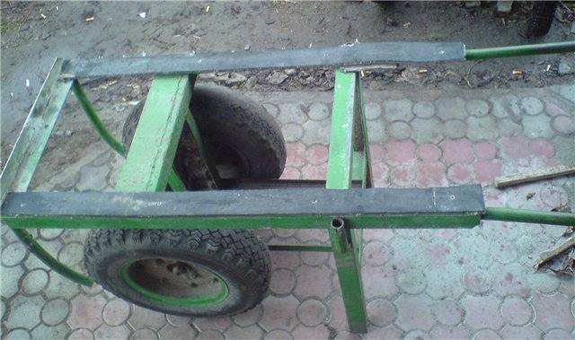

SerikL Опубликовано 22 ноября, 2009 Опубликовано 22 ноября, 2009 Предлагаю на ваш суд "чудо техники", "шедевр инженерной мисли" - чудо-тачку. В нашем городе такой точно ни у кого нет (да и нафиг она им нужна ).Тачка предназначена для транспортировки гранитних плит весом до 500 кг (испитано).Также ее удобно использовать для гравировальных работ, как ручных так и станочных (планшетний станок).С ее помощью один человек может складировать (вертикально), а также перемещать гранитные плиты высотой до 1,5м, и шириной до 1м.Также эта тачка незаменима при установке памятника, с ее помощью арку 120*60*8 два человека устанавливают не особо напрягаясь.Приблизительные размеры: 2
Галюня Опубликовано 24 ноября, 2009 Опубликовано 24 ноября, 2009 Ай Serikl молодца!! Спасибочки тебе большое , что делишься (не за 20 евро) а просто так!! Ну теперь то я своих уговорю такую тачку сделать..Просила их сделать давно примерно такое же, чтоб не карячить памятники в гору.(у нас кладбище на склоне горы).уже два раза им рисовала..и колёса уже спёрли с тех пор..Но одна деталь на твоей тачке..просто решает почти все мои проблемы!!(без мужиков могу сама теперь) Уж теперь сами всё увидят!! А зарисовать не сможеш ? Появилось время и есть потребность в подобных прибомбасах. А чё рисовать-то? Мне бабе и то понятно , как этот "стол-транспортёр" применять..Подкатил, поднатужился , положил камешек..под овальные подставил подпорку..И Вася-кот!!
Анфим Опубликовано 24 ноября, 2009 Опубликовано 24 ноября, 2009 Руслан,если ты про ручку на тачке "закруглёное" ,то это чтоб длинные стеллы таскать.
Галюня Опубликовано 24 ноября, 2009 Опубликовано 24 ноября, 2009 Так в этом закруглённом то и вся фишка!! Например имей я такую тачку в наличии, могу не просить минимум двух мужиков перетащить мне камень со кслада на улицу.( режу на улице за не имением оборудованной мастерской)..а сама без посторонней помощи ..подкатила , зацепила и благодаря этим закругляшкам и весу самого камня ..аккуратненько привела тачку в горизонтальное положение..и поехала себе к верстачку (а это метров 60 от склада).А бывает камешек и вчетвером еле поднимают...пока объясняла..даже придумала как мне с этой тачки камень переложить на верстак, тоже в одиночку, с минимальными затратами сил!(ну не заработала я пока на всякие присоски и автокары и т.д.)
SerikL Опубликовано 24 ноября, 2009 Опубликовано 24 ноября, 2009 Руслан наверное имел ввиду то закруглённое...Можна и без него, но с ним намного легче ставить плиты и загружать.Притотипом моей тачки была такая же заводского исполнения.Просто колеса малого диаметра плохо ездят по грунту.В трубки приваренные по бокам вставляю арматуру, чтоб камень на бок не съехал и, вперед, по кладбищам и пересеченной местности.Спроэктировали эту тачку, наверное, умные люди. Кстати, где то на форуме я видел точно такую же.

Галюня Опубликовано 30 ноября, 2009 Опубликовано 30 ноября, 2009 Руслан, а резиной ты уже сам прокладывал , или так и покупал?
Галюня Опубликовано 30 ноября, 2009 Опубликовано 30 ноября, 2009 ...потом нашел вертолетные(от тележки вертолетной). А я думала с какого вертолёта ты их снял.. гулял поди с ружьишком по тайге , ну и ... вертолёт упал..А оказывается , всё так просто.. А у нас вертолёты не летают почти ...
Анфим Опубликовано 30 ноября, 2009 Опубликовано 30 ноября, 2009 А я думала с какого вертолёта ты их снял.. гулял поди с ружьишком по тайге , ну и ... вертолёт упал..А оказывается , всё так просто..А у нас вертолёты не летают почти ... Галюнь,хлеб то сеют?С сеялки приватизируй(на ней есть небольшие колёса без камер,для направления что ли...) .За литр огненной воды .Тебе их знаешь сколько индейцы-колхозники притащат!
Галюня Опубликовано 30 ноября, 2009 Опубликовано 30 ноября, 2009 У нас КУЗБАСС, регион шахтёрский..город тоже одни шахты и разрезы..(на шахтёрских комбайнах колёс таких точно нет) Кругом горы ..а до ближайшего пахотного поля , даж не знаю..в соседней республике Алтай если только ..можно на ведро угля сменять..
ELENA Опубликовано 30 ноября, 2009 Опубликовано 30 ноября, 2009 У нас такая же тачка, но колеса у нее не надуваются вообще, завтра сфоткаю (заодним у мужа спрошу какие, потому что тоже долго приспосабливались - деформировались предыдущие).
