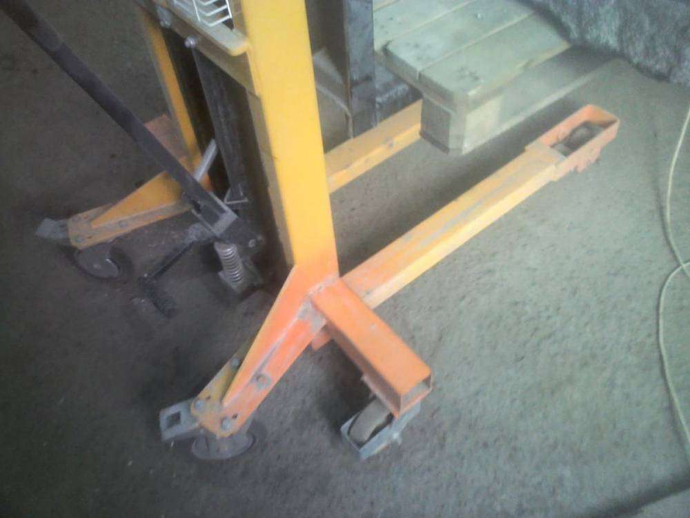

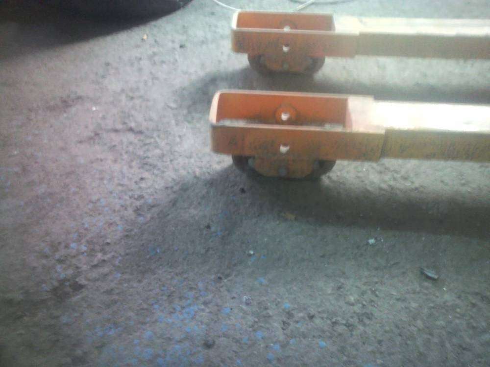

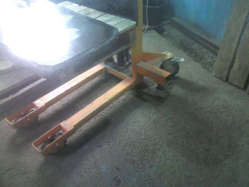

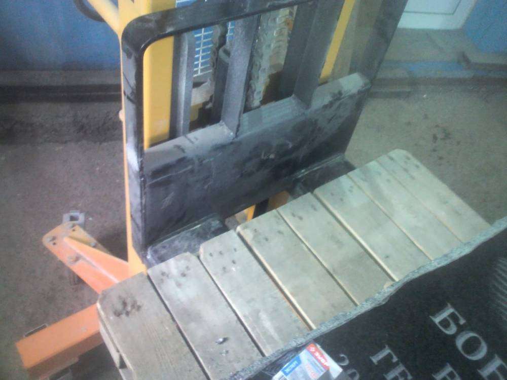

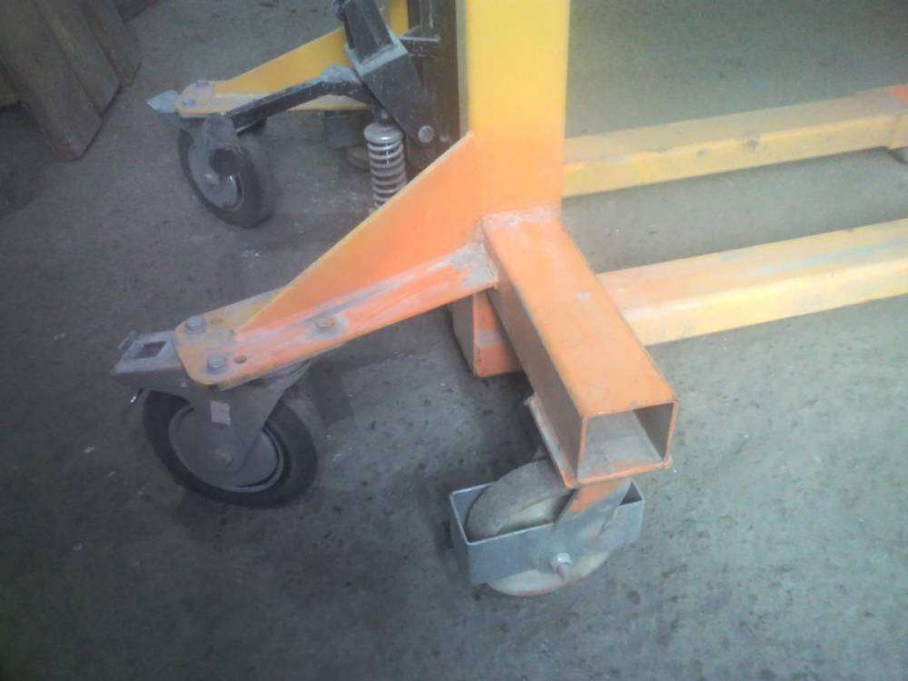

Фотки штабелера паука))),что-бы не переворачивался,краник приобрел за 30000р в Иркутске на 12в последний забрал))) осталось два на 24в (завтра поеду заберу на 12в)Они их уже не возят из за бакса. На али-экспресс цена от 65 до 85 тыс Притулю попробую,если че на грузовичка воткну)) Ставить буду где рога начинаются,если что можно в дополнительные укосины лапы выдвижные сделать для устойчивости)) Короче буду пробовать))))
