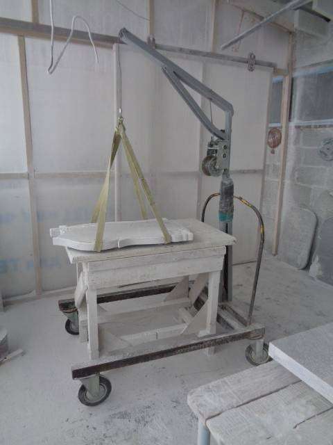

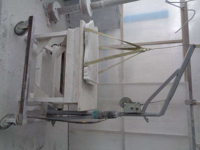

Тоже поделюсь, может кому и пригодится разработка, подъёмника. Снимаю со стопки по одному камню, подъезжаю  к столу, переворачиваю и гружу на грузовичок без помощников.
Поднимает и перевозит гранит размером 120-70-10.  Тяжелей страшно.
Странно почему фотки перевернуло?

@Святослав., рацианально но фото выкладываешь так что приходиться монитор поворачивать)))
Сам не понял почему крутануло, в компе нормально стоят.
нажми просмотр стандартный и посмотри как они открываются...
Колёса хлипковатые, кмк.
Колёса нагрузку держат, а по ровной площадке нормально катаются. Преимущество не высокой рамки с колесами в том что подкатывается под любую машину при погрузке.
