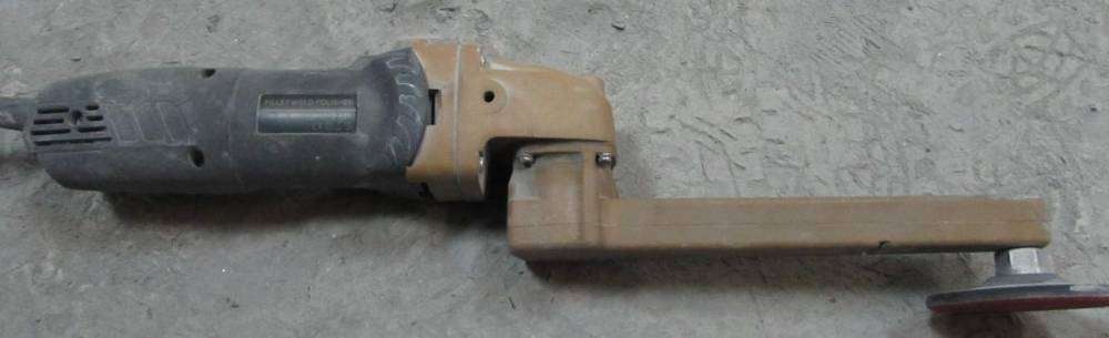

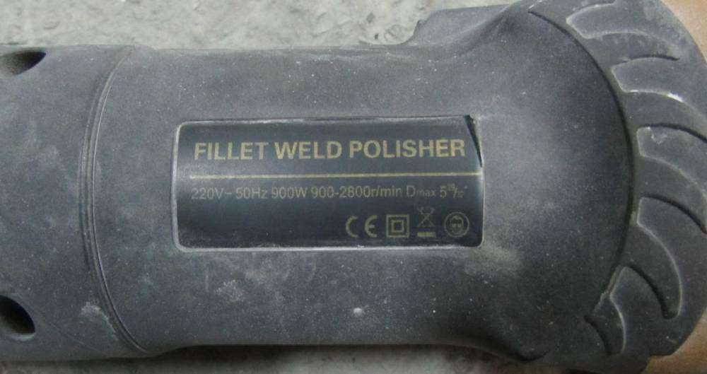

вот эти машинки предназначены именно для полировально-шлифовальных работ
Зеноновские машинки тоже очень хорошие меня честно говоря удивило что при мощности в 900вт обороты держит хорошо не плавают при нагрузке
и шкала оборотов 6ть делений от 900 до 2800

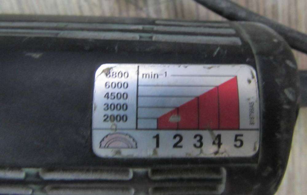

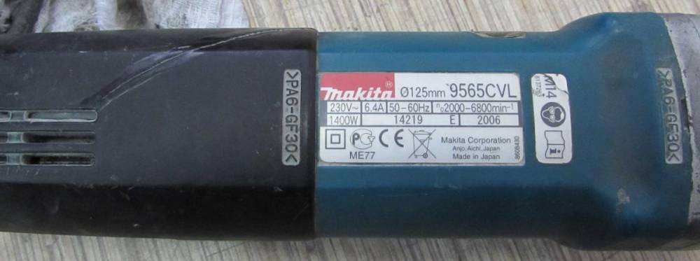

Зенон обещал что в мае будут у него такие машинки без привода для труднодоступных мест с подачей воды а стоя они не дороже макиты 9565CVL

вот эти машинки предназначены именно для полировально-шлифовальных работЗеноновские машинки тоже очень хорошие меня честно говоря удивило что при мощности в 900вт обороты держит хорошо не плавают при нагрузкеи шкала оборотов 6ть делений от 900 до 2800Зенон обещал что в мае будут у него такие машинки без привода для труднодоступных мест с подачей воды а стоя они не дороже макиты 9565CVL
Ухх ты, это что зза интересная машинка полировальная? С водой али без???

@Bartleby2002,без воды
