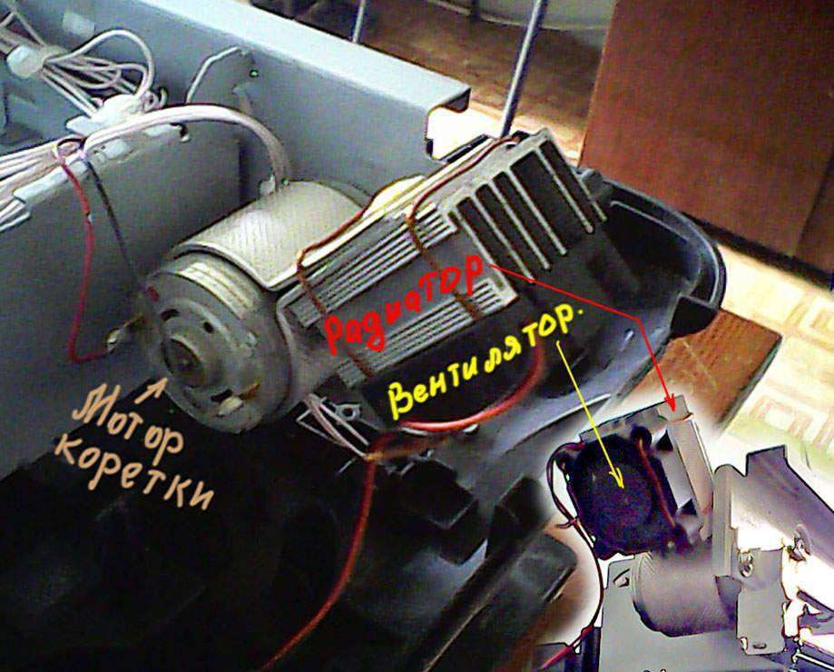

На струйнике Кэнон серии от 1800 до 2700 двигатель каретки, при интенсивной работе начинает греться, и после клинит до полной остановки. Выяснил, что это косяк самой фирмы. (Для этих моделей они ставят дешовку). Пришлось поставить на мотор доп/радиатор, с самым маленьким вентилятором от компа. Для его питания у меня достаточно 6-7V (питание внешнее, то какой то зарядки) Теперь принт работает без остановок, как угодно долго. Если у кого то средняя нагрузка составляет 5 - 6 овалов в час, то этим можно не заморачиваться.

В 19.05.2018 в 17:01, svoy3000 сказал:
была такая же проблема, она решилась смазкой направляющей. При чем перепробывал штук 5 разных смазок, пока не подобрал какое то трансформаторное. Греться перестал сразу же
Это мне знакомо. К слову для смазки каретки картриджа, подходит пока только селикон смазка, все остальное не на долго.

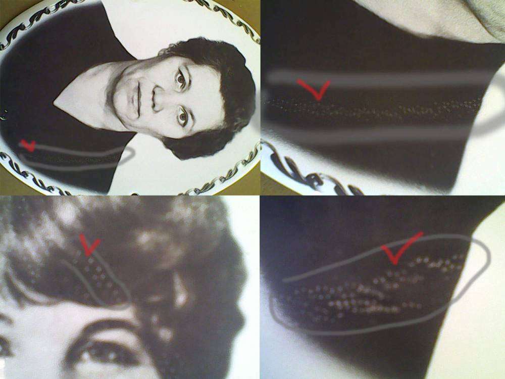

Вроде не первый день работаю, а вот приметить из за чего появляются точки сразу при печати, пока не получается. Случай как бы не стандартный. Смена картриджа, ничего не дала, все осталось без изменения. Смена овала так же не влияет, точки проявляются точно на том же месте. Приметил, - стоит чуть передвинуть фото в шаблоне, - точки исчезают. И еще, точки появляются только в черных местах и стоит чуть светлей сделать фото шаблона черных мест, - точки бесследно исчезают. Из этого, сделал вывод что косячит принт, струйник кэнон. Это появилась примерно 2 месяца назад, пока как то выкручивался, но уже это порядком достало. Не знаю как это вылечить. Может у кого тоже, такой косяк проявлялся?
цветные не делаете?
В 24.01.2019 в 22:50, Shagroth сказал:
точки после обжига проявляются?
Всё проявляется еще до обжига.
