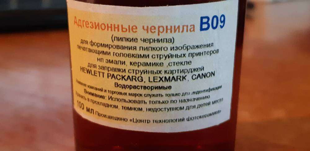

Angler Опубликовано 11 апреля, 2019 Опубликовано 11 апреля, 2019 3 часа назад, Andrew_vv сказал: У меня не засыхают чернила, просто желтые чернила+глюкоза. 2 недели точно нет. Храню просто - не вытаскиваю из принтера и всё. Второй сезон на 1 картридже работаю. 511 Кэнон Может дело в самом картридже? У меня еще на парковочном месте картриджа резинового уплотнителя нет на котором он должен отстаиваться. Так у вас состав чернил совсем простой больше ни чего не добавляете? Как готовите к работе новый картридж? Не промываете водой от родных чернил?
svoy3000 Опубликовано 14 апреля, 2019 Опубликовано 14 апреля, 2019 В 11.04.2019 в 20:16, Andrew_vv сказал: Второй сезон на 1 картридже работаю. 511 Кэнон Это круто. Любит народ наш сказки. К слову о чернилах. Последние 5 - 7 месяцев, печатаю сначала чернилами те что в картридже 511 (кэнон iP2700). обычно 100 - 130 овалов. Потом доливаю липкие (глюкоза 40%/чернила). Единственная тонкость печати чернилами картриджа: Температура овала, как у руки t = 35 - 40C. Обождать с запылением 5 - 7сек, (т.е не сразу после печати). мягкая кисточка (белка 9), и чуть меньше интенсивности при смахивании излишков порошка ватой. И все. Предустановки яркости для печати простых и липких чернил менять не надо.
Andrew_vv Опубликовано 16 апреля, 2019 Опубликовано 16 апреля, 2019 В 11.04.2019 в 21:38, Angler сказал: Может дело в самом картридже? У меня еще на парковочном месте картриджа резинового уплотнителя нет на котором он должен отстаиваться. Так у вас состав чернил совсем простой больше ни чего не добавляете? Как готовите к работе новый картридж? Не промываете водой от родных чернил? Новый промываю конечно, чернила да, вот такие простые В 14.04.2019 в 18:26, svoy3000 сказал: Это круто. Любит народ наш сказки. К слову о чернилах. Последние 5 - 7 месяцев, печатаю сначала чернилами те что в картридже 511 (кэнон iP2700). обычно 100 - 130 овалов. Потом доливаю липкие (глюкоза 40%/чернила). Единственная тонкость печати чернилами картриджа: Температура овала, как у руки t = 35 - 40C. Обождать с запылением 5 - 7сек, (т.е не сразу после печати). мягкая кисточка (белка 9), и чуть меньше интенсивности при смахивании излишков порошка ватой. И все. Предустановки яркости для печати простых и липких чернил менять не надо. А в чем сказки? Если не допускать чтобы картридж становился пустым, то он очень долго живет и переживает несколько реанимаций. Вот я сейчас работаю на прошлогоднем картридже, брал его летом. Думаю около 1000 овалов он уже отпечатал
Angler Опубликовано 17 апреля, 2019 Опубликовано 17 апреля, 2019 В 14.04.2019 в 19:26, svoy3000 сказал: Это круто. Любит народ наш сказки. К слову о чернилах. Последние 5 - 7 месяцев, печатаю сначала чернилами те что в картридже 511 (кэнон iP2700). обычно 100 - 130 овалов. Потом доливаю липкие (глюкоза 40%/чернила). Единственная тонкость печати чернилами картриджа: Температура овала, как у руки t = 35 - 40C. Обождать с запылением 5 - 7сек, (т.е не сразу после печати). мягкая кисточка (белка 9), и чуть меньше интенсивности при смахивании излишков порошка ватой. И все. Предустановки яркости для печати простых и липких чернил менять не надо. Вы отдельно покупаете чернила или из губок собираете? У меня вышел из строя предпоследний картридж восстановить не удалось поставил новый надо было срочно печатать заказы, попробовал на родных чернилах но правда кисточка хоть и мягкая но видать не достаточно, в итоге нормально напылить не получилось. Картридж заправил клеевыми чернилами на этот раз сделал немного по другому, вытащил родные губки и не промывая картридж дистиллированной водой поставил уже заправленные губки со сдохшего картриджа, поставил его протекать от родной краски на салфетку но что то дюзы стали сразу забиваться, пришлось щазить в картридж дистилированной воды что бы вымыть всю краску и потом вернуть губки. Не то картридж бракованный или я что то не так сделал но качество печати такое будто отработал на нем пару недель с простоями. Кто нибудь кроме меня еще эксплуатирует Lexmark 27? В 16.04.2019 в 15:42, Andrew_vv сказал: Новый промываю конечно, чернила да, вот такие простые А в чем сказки? Если не допускать чтобы картридж становился пустым, то он очень долго живет и переживает несколько реанимаций. Вот я сейчас работаю на прошлогоднем картридже, брал его летом. Думаю около 1000 овалов он уже отпечатал Как он у вас хранится по несколько дней между подходами в печати? У меня часо бывает что за неделю простоя в принтере дюзы высыхают и отмачивание в дистиллированной воде толком не дают результата и качество печати сильно снижается, а еще через неделю уже 50/50 порой выкидываю картридж а порой удается снова отмочить. Пробовал держать все время дюзы в воде но все равно результата нет. Может дело в том что вскрывая крышку картриджа нарушаю герметичность и сами губки начинают высыхать?
svoy3000 Опубликовано 18 апреля, 2019 Опубликовано 18 апреля, 2019 23 часа назад, Angler сказал: Картридж заправил клеевыми чернилами на этот раз сделал немного по другому, вытащил родные губки и не промывая картридж дистиллированной водой поставил уже заправленные губки со сдохшего картриджа, поставил его протекать от родной краски на салфетку но что то дюзы стали сразу забиваться, пришлось щазить в картридж дистилированной воды что бы вымыть всю краску и потом вернуть губки. Так у меня, сейчас вообще нет промывки. Сразу после родных добавляю липкие, до равномерного окраса губок. Понятно что с липкими проще работать, но лень заниматься с этими промывками. Вот и привык уже. Храню раб/картридж в его пластиковой таре. На дне под дюзами, ватная салфетка смоченная промывкой, сверху скотч, он в размер тары. Так что все герметично. Отработал - убрал.
Andrew_vv Опубликовано 23 апреля, 2019 Опубликовано 23 апреля, 2019 В 17.04.2019 в 22:28, Angler сказал: Вы отдельно покупаете чернила или из губок собираете? У меня вышел из строя предпоследний картридж восстановить не удалось поставил новый надо было срочно печатать заказы, попробовал на родных чернилах но правда кисточка хоть и мягкая но видать не достаточно, в итоге нормально напылить не получилось. Картридж заправил клеевыми чернилами на этот раз сделал немного по другому, вытащил родные губки и не промывая картридж дистиллированной водой поставил уже заправленные губки со сдохшего картриджа, поставил его протекать от родной краски на салфетку но что то дюзы стали сразу забиваться, пришлось щазить в картридж дистилированной воды что бы вымыть всю краску и потом вернуть губки. Не то картридж бракованный или я что то не так сделал но качество печати такое будто отработал на нем пару недель с простоями. Кто нибудь кроме меня еще эксплуатирует Lexmark 27? Как он у вас хранится по несколько дней между подходами в печати? У меня часо бывает что за неделю простоя в принтере дюзы высыхают и отмачивание в дистиллированной воде толком не дают результата и качество печати сильно снижается, а еще через неделю уже 50/50 порой выкидываю картридж а порой удается снова отмочить. Пробовал держать все время дюзы в воде но все равно результата нет. Может дело в том что вскрывая крышку картриджа нарушаю герметичность и сами губки начинают высыхать? У самих губок есть пятно контакта с .... не знаю как называется эта штука, короче куда уходят чернила. В этом месте со временем губка становится более плотной и менее пористой, я просто переворачиваю её на 180 гр. У меня картридж хранится просто в принтере. Зачем собирать чернила из губок, зачем заливать в картридж дистилированную воду - не совсем понимаю. Я его мою просто под краном вытащив губки, а потом губки тоже под краном

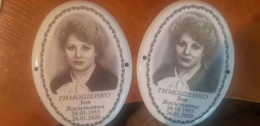

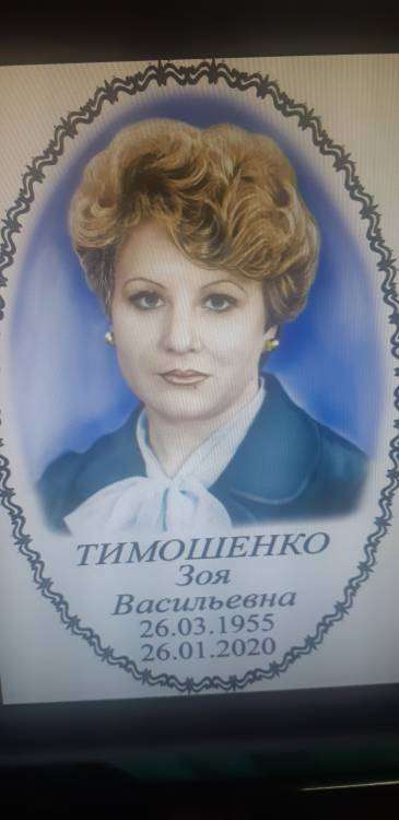

Ковальский Опубликовано 20 марта, 2020 Опубликовано 20 марта, 2020 Друзья пробежался поиском по форуму ответа не нашел если что заранее прошу прощения. Печатаю на струнике чб овалы около 7 лет, когда только занялся несколько раз делал цветные. Буквально вчера поступил заказ на цветной овал, все вспомнил как делал раньше или почти все. Печатаю как в видео инструкции от двух производителей принтеров. Уже и последовательность менял KCYM и KYMC не знаю влияет на что то или нет но толку не принесло ))) При напылении голубого заметно хорошо, но после нанесения желтого и красного получаю почти ЧБ овал... Помогите советом пожалуйста! Что то не то с краской? Принтер Миртелс 103 работаю одним 22 цветным картриджем не перезапрявляя его, родные чернила HP достаточно липкие. Есть предположение что насыщенный цвет чернил не перекрывается керамической краской. Если дело в чернилах то сразу вытекающий вопрос. У меня в запасе есть еще принтер Lexmark z640 с картриджем 27, в том году приобрел чернила B09, уже не помню на каком сайте, так вот к ним краска совсем не липнет. Его же заправлял в картридж HP ничего не изменилась, краска просто осыпается с этих чернил после печати.... Потому и работаю сейчас в чб на оригинальных чернилах HP, и картридж не сохнет так быстро как с Адгезионными чернилами и проблем с их приобретением нет.
МКС Опубликовано 20 марта, 2020 Опубликовано 20 марта, 2020 @Ковальский последовательность : черный, красный, желтый, голубой. Есть способ, мною придуман, а может и ещё кто додумался... чёрный, потом голубой ему делай копию канала и в уровнях средним бегунком на высветление до состояния еле заметной текстуры , пускаешь на печать и чёрным пудришь, так появится текстура. Дальше по стандарту красный/желтый/голубой
Ковальский Опубликовано 20 марта, 2020 Опубликовано 20 марта, 2020 58 минут назад, МКС сказал: @Ковальский последовательность : черный, красный, желтый, голубой. Есть способ, мною придуман, а может и ещё кто додумался... чёрный, потом голубой ему делай копию канала и в уровнях средним бегунком на высветление до состояния еле заметной текстуры , пускаешь на печать и чёрным пудришь, так появится текстура. Дальше по стандарту красный/желтый/голубой Спасибо. Я предполагаю что проблема в чернилах, из за слишком насыщенного черного цвета не происходит наложение цветов и по итогу получаю черно белую керамику. Завтра попробую перезаправить картридж вместо HP, липкими чернилами которые как раз более прозрачные. Есть варианты почему к ним плохо прилипает краска? В том году и сам делал чернила и покупал те что на фото выше, но при напылении почти вся краска осыпалась. Пробовал не греть овал эфект тот же.
