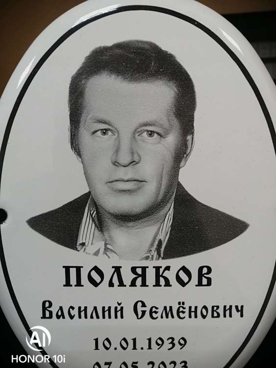

Алексей04 Опубликовано 11 марта, 2024 Опубликовано 11 марта, 2024 В 11.03.2024 в 13:56, Алексей04 сказал: Когда я начинал, для меня и струйник был роскошью. И я кстати про струйник ни чего плохого не скажу, он мне отслужил верой и правдой и результатов я хороших добился работая на струйнике. Нашёл работы с брака по струйнику

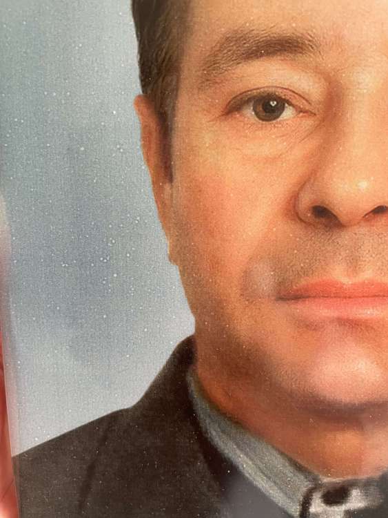

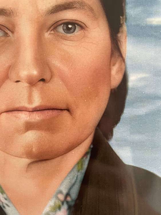

Марьяна1507 Опубликовано 17 марта, 2024 Опубликовано 17 марта, 2024 Уважаемые участники форума, всем доброго дня. Может кто-то сталкивался с такой проблемой - работаю по технологии деколи. На керамограните переодически проявляются белые точки после обжига. Брак составляет примерно 50%. Это очень много( не могу разобраться от чего появляется эта проблема. Буду благодарен за помощь. За консультацию готов заплатить. Спасибо !

basilok Опубликовано 17 марта, 2024 Опубликовано 17 марта, 2024 2 часа назад, Марьяна1507 сказал: Уважаемые участники форума, всем доброго дня. Может кто-то сталкивался с такой проблемой - работаю по технологии деколи. На керамограните переодически проявляются белые точки после обжига. Брак составляет примерно 50%. Это очень много( не могу разобраться от чего появляется эта проблема. Буду благодарен за помощь. За консультацию готов заплатить. Спасибо ! @Марьяна1507 Судя по тому что точки не белые, первое что приходит на ум, то это флюс в лаке. А так причин может быть много и пыль и плохое ракелирование и бумага и так далее. Флюс может быть плохо размешан, может не подходящий. Если лак с флюсом попробуйте без флюса.
