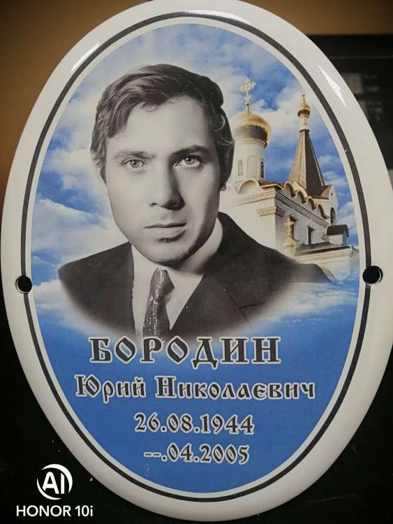

Марьяна1507 Опубликовано 17 марта, 2024 Опубликовано 17 марта, 2024 10 часов назад, basilok сказал: @Марьяна1507 Судя по тому что точки не белые, первое что приходит на ум, то это флюс в лаке. А так причин может быть много и пыль и плохое ракелирование и бумага и так далее. Флюс может быть плохо размешан, может не подходящий. Если лак с флюсом попробуйте без флюса. Спасибо за ответ. Верно, флюс в лаке, так как тонер идет без флюса. Продавец пользуется сам этим лаком, и все работает. Но и у меня половина выходит без точек а часть с точками. подскажите пожалуйста, какие ошибки могут быть при ракелировании? И может ли быть такое из за неправильного обжига ? В печи 4 полки, расстояние между ними 10 см. Медленный разогрев до 900 гр 10 часов
basilok Опубликовано 17 марта, 2024 Опубликовано 17 марта, 2024 8 часов назад, Марьяна1507 сказал: Спасибо за ответ. Верно, флюс в лаке, так как тонер идет без флюса. А в чем фишка использования тонера без флюска??? Фишка у продавца простая, закуплен тонер без флюса и его нужно продать. 8 часов назад, Марьяна1507 сказал: Продавец пользуется сам этим лаком, и все работает. Более правильнее обратиться с вашими проблеммами именно к нему. Его расходники , к нему и вопросы. 8 часов назад, Марьяна1507 сказал: подскажите пожалуйста, какие ошибки могут быть при ракелировании? Основная ошибка, это плохое ракелирование. Плохо выгнали воду из под лака и плохо прижали лак к поверхностим изделия. 8 часов назад, Марьяна1507 сказал: Медленный разогрев до 900 гр 10 часов Можно подъем температуры делать и быстрее. В вашем случае на тот брак какой видим это не влияет. 9 часов назад, Tiran101 сказал: подскажите кроме ритуальной фотокерамики где еще можно применять лазерник. хочу использовать оборудование по максимуму. Освой для начала портреты для ритуалки , а потом уже поймешь нужно тебе расширение в производстве или нет. 9 часов назад, Tiran101 сказал: новый подходящий в днс -ситилинке не нашел А что в твоем понимании - подходящий ???? Цена ??? @Tiran101 Поглядим на твою броваду дальше , когда начнешь новые вопросы на форуме задавать. Знать это одно, а делать все своими ручками, это далеко другое.

vitalya Опубликовано 18 марта, 2024 Опубликовано 18 марта, 2024 10 часов назад, Марьяна1507 сказал: Но и у меня половина выходит без точек а часть с точками. возможно еще что вы пересушиваете деколь
Марьяна1507 Опубликовано 18 марта, 2024 Опубликовано 18 марта, 2024 1 минуту назад, vitalya сказал: возможно еще что вы пересушиваете деколь Добрый день. Подскажите, вы имеете ввиду сам лист с отпечатком лака? Или уже нанесенный на гранит ? сам лист сушу 10 минут просто на столе, потом перекладываю под инфракрасную лампу
vitalya Опубликовано 18 марта, 2024 Опубликовано 18 марта, 2024 10 минут назад, Марьяна1507 сказал: Добрый день. Подскажите, вы имеете ввиду сам лист с отпечатком лака? Или уже нанесенный на гранит ? сам лист сушу 10 минут просто на столе, потом перекладываю под инфракрасную лампу лампа не нужна. переносите примерно через час, если вы наносите лак сеткой
Марьяна1507 Опубликовано 18 марта, 2024 Опубликовано 18 марта, 2024 1 минуту назад, vitalya сказал: это долго. лампа тоже не нужна. переносите примерно через час, если вы наносите лак сеткой Спасибо большое, попробую
basilok Опубликовано 18 марта, 2024 Опубликовано 18 марта, 2024 @Марьяна1507 Как вы сушите, в вашем случае не влияет на брак какой видим по фото. Брак у вас из-за флюса в вашем лаке. Потрите лак между пальцев и если ощущаются отдельнык частички, это и есть 100% причина брака. Такое бывает если плохой помол флюса или не правильно разводили лак с самим флюсом и флюс плохо размешался в лаке. Крупные частички флюса плавятся в последнюю очередь и разбавляют пигмен тонера делая краску бледнее, что хорошо видно на вашем фото. Возьмите лак со дна емкости палочкой и потрите между пальцев. Хорошо размолототый флюс не ощущается крупинками.
vitalya Опубликовано 18 марта, 2024 Опубликовано 18 марта, 2024 про пересушенную деколь я просто предположил, так как сталкивался с этим пару раз. я не знаю через какое время девушка переносит изображение. у меня получалось так, что деколь лежала пару дней и потом возникало тоже самое

Samara63 Опубликовано 19 марта, 2024 Опубликовано 19 марта, 2024 13 часов назад, vitalya сказал: про пересушенную деколь я просто предположил, так как сталкивался с этим пару раз. я не знаю через какое время девушка переносит изображение. у меня получалось так, что деколь лежала пару дней и потом возникало тоже самое Да нет на фото больше на флюс похоже. "Пересушеная" даёт прокол, она менее пластична её хуже клеить, больше времени требует. А на керамике цвет остался просто более бледный. Я кстати тоже старую деколь не люблю, по этой причине У меня в основном железо, вообще флюс давно не использую.
basilok Опубликовано 19 марта, 2024 Опубликовано 19 марта, 2024 54 минуты назад, Samara63 сказал: вообще флюс давно не использую. Тут тонер без флюса, так что хочешь не хочешь, а флюс в лак добавлять обязательно придеться. 54 минуты назад, Samara63 сказал: "Пересушеная" даёт прокол, она менее пластична её хуже клеить, Сделай воду погорячее и станет лак эластичней. Повторюсь, в производственных масштабах деколь покрытая лаком по пол года и более хранится.
